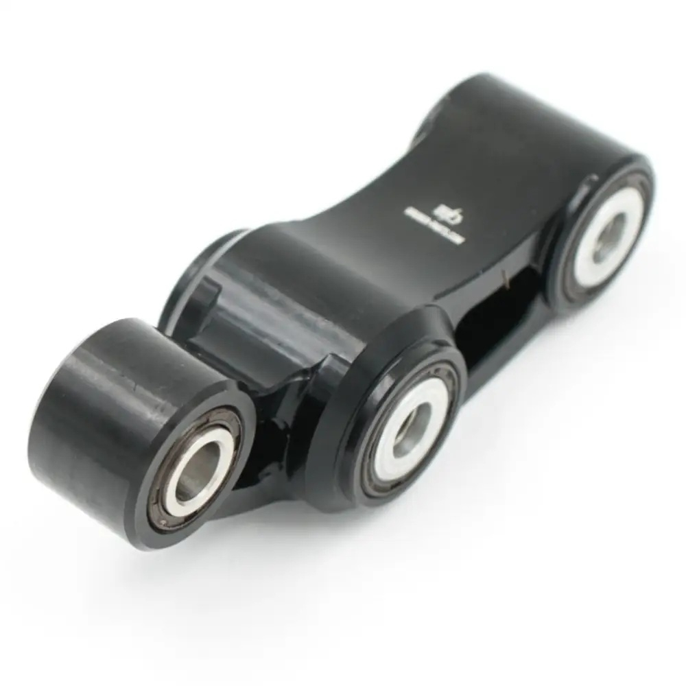

Hier ist mal so ein CNC Nachbau:
Den Knochen gibt es so auch als Originalteil, aber viel zu teuer. Ich brauche ja nur die Lager.
@alex_ing ich frage mal bei Ossner nach, ob er mir weiterhelfen kann.
