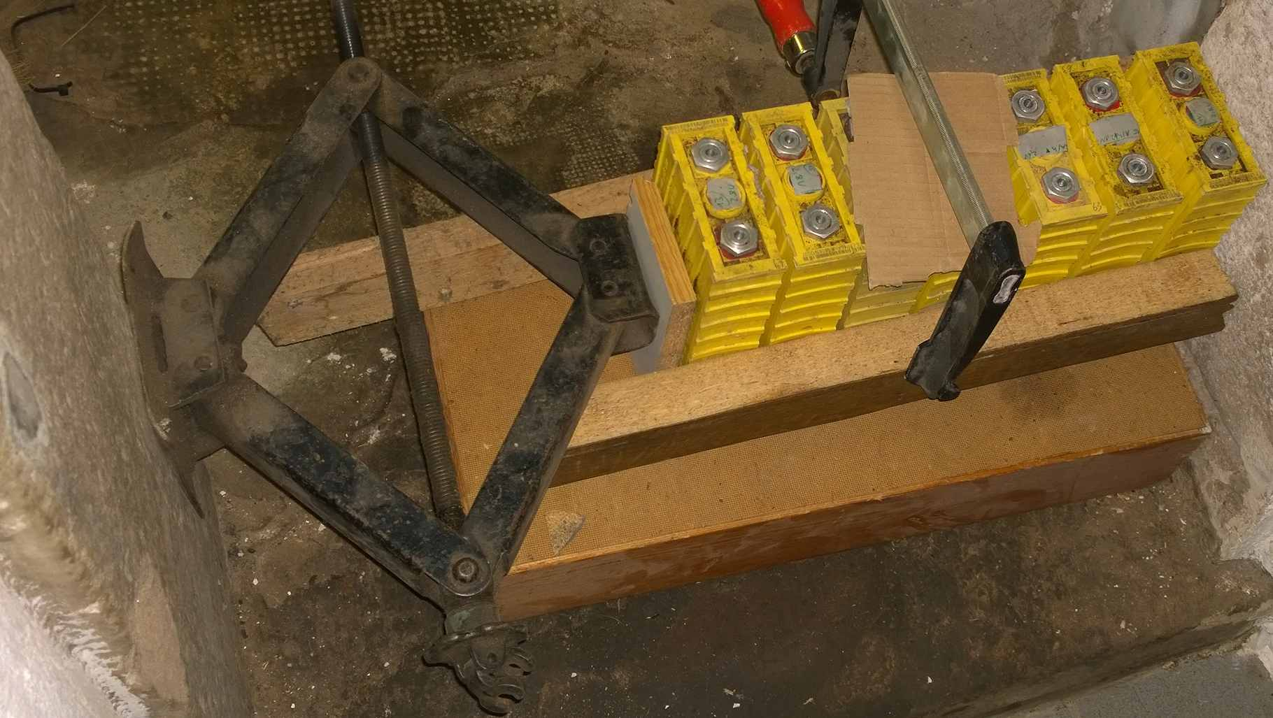

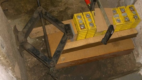

hutec
- Beiträge: 99
- Registriert: Fr 3. Jan 2014, 17:56
- Roller: Zero DS 2015 verkauft, DSR/X 2023 Schwarzwald Edition
- PLZ: 715
Re: LiFePo4 Kapazitätsverlust Thundersky/Winston
mein Beitrag zu Jugend forscht ...
jetzt alle halbe Stunde eine Umdrehung zu drehen
vlt. noch ein wenig Heissluftföhn aufs Gehäuse ... die Zellen sind eh Schrott.
ich bin ja echt gespannt ob da nachher mehr Kapzität wieder zu messen ist ..
Aber wenn die wieder auf 15-20AH kommen kannn ich mir einen kleinen Solarspeicher bauen

Ja, so oder so ähnlich. Wir brauchen halt noch Platz für die Stahlbänder
und zum Schrauben der Halteschrauben. Im Fall der 40Ah Zellen für je
4 Zellen.
Ich hoffe mir wird was Produktives einfallen was nix kostet.
