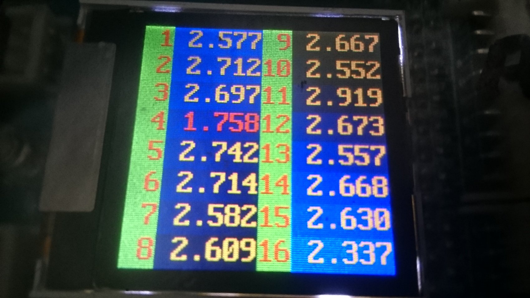

Ich habe Heute die 20 Zellen im Stand on Hauptständer by speed entleert. Gut das ich einen SCP- Schlachter habe.
Er war 4h in der Ecke gestanden und hat geheult. Ohne Licht, denn ich traue den Fassungen nicht.
Mit im Spiel war der Monitor um die tiefsten Zellen zu outen.
Aber ohne Berganfahrt sind auch hier keine tatsächlichen Zahlen möglich. Bei OCB bin ich auf 30% gegangen.
Eine Entleerung um 70% unter Last.

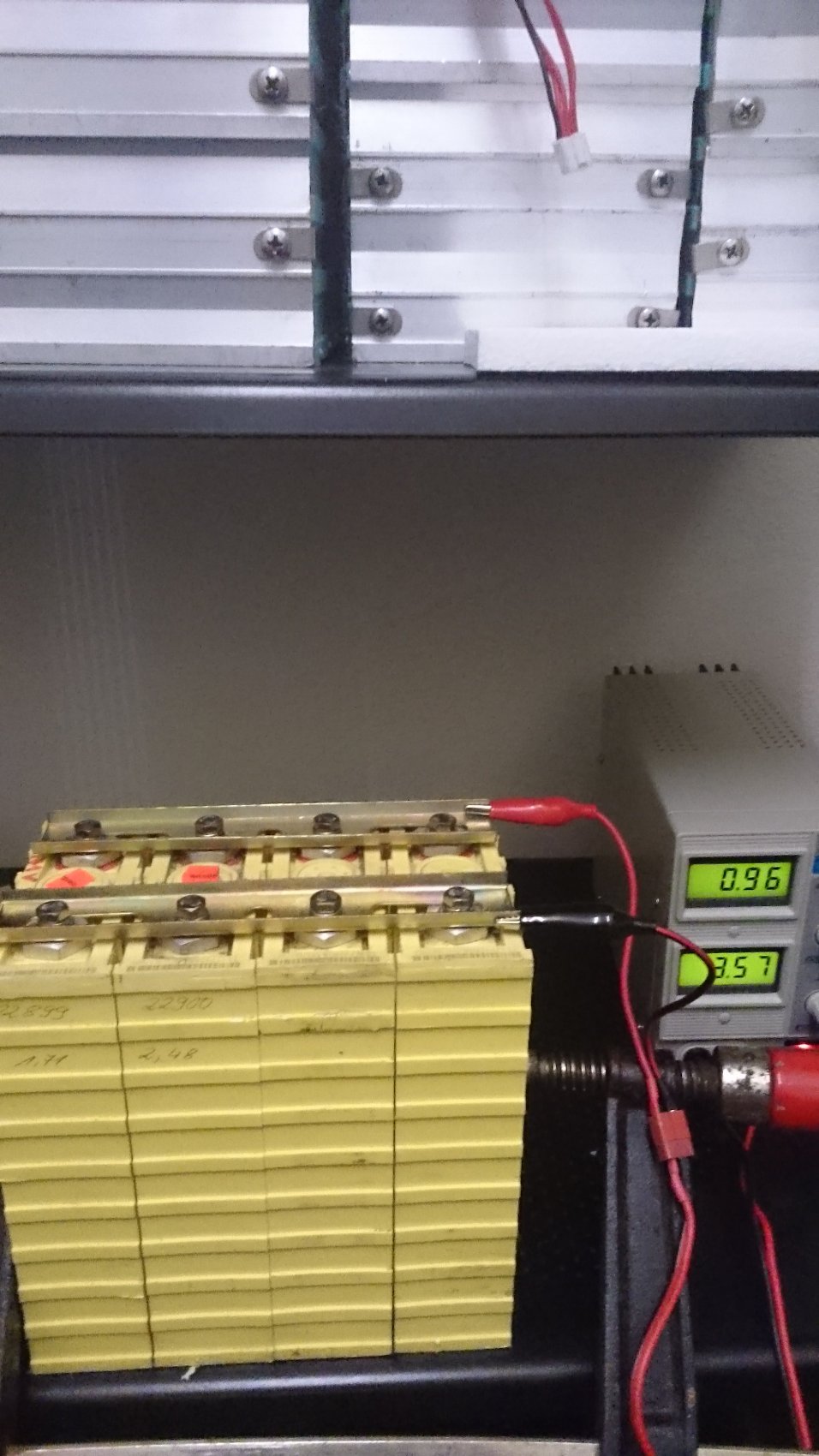

Jetzt hängt ein 4er Block am icharger. Sein Wert unter Last am Berg nach 4h: 2.7x/2,7x/2,6x/2,6x = Block C 2
aus der Datei.
Der icharger lädt nur mit 4A, denn ich vertraue nicht den Kabeln und dem PQ-Stecker.
Jetzt hat er schon 23500 mAh in 9h gefüllt.
Ich habe CHG Balanc und 3,70V eingestellt.

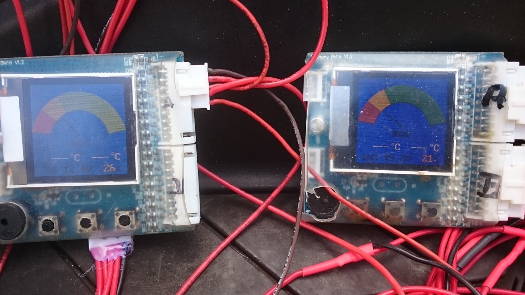

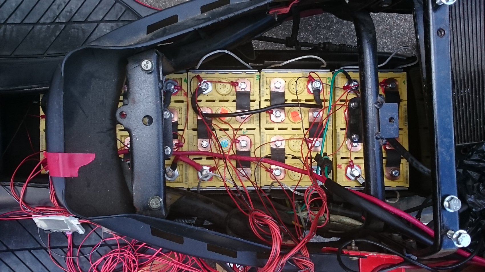

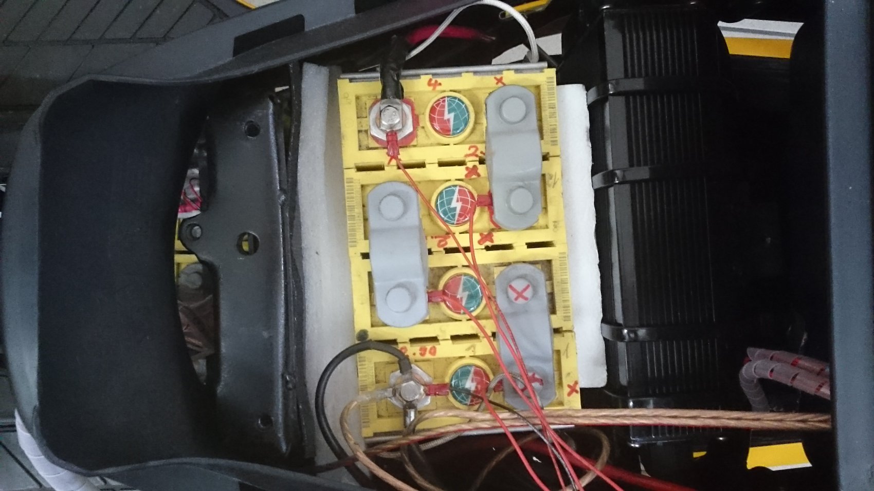

Damit es nicht zu trocken wird. Hier muss ich S4 und S16 tauschen.
Ich öffne Block 1 und Block 4 und tausche S4 durch S15.
Die Zellen des Schlachters sind aus 12/2008.

Der Laborlader quält sich bei 3,49V mit 1,75A. Jetzt ist er schon 48h dran.
Ein Ende ist nicht in Sicht.

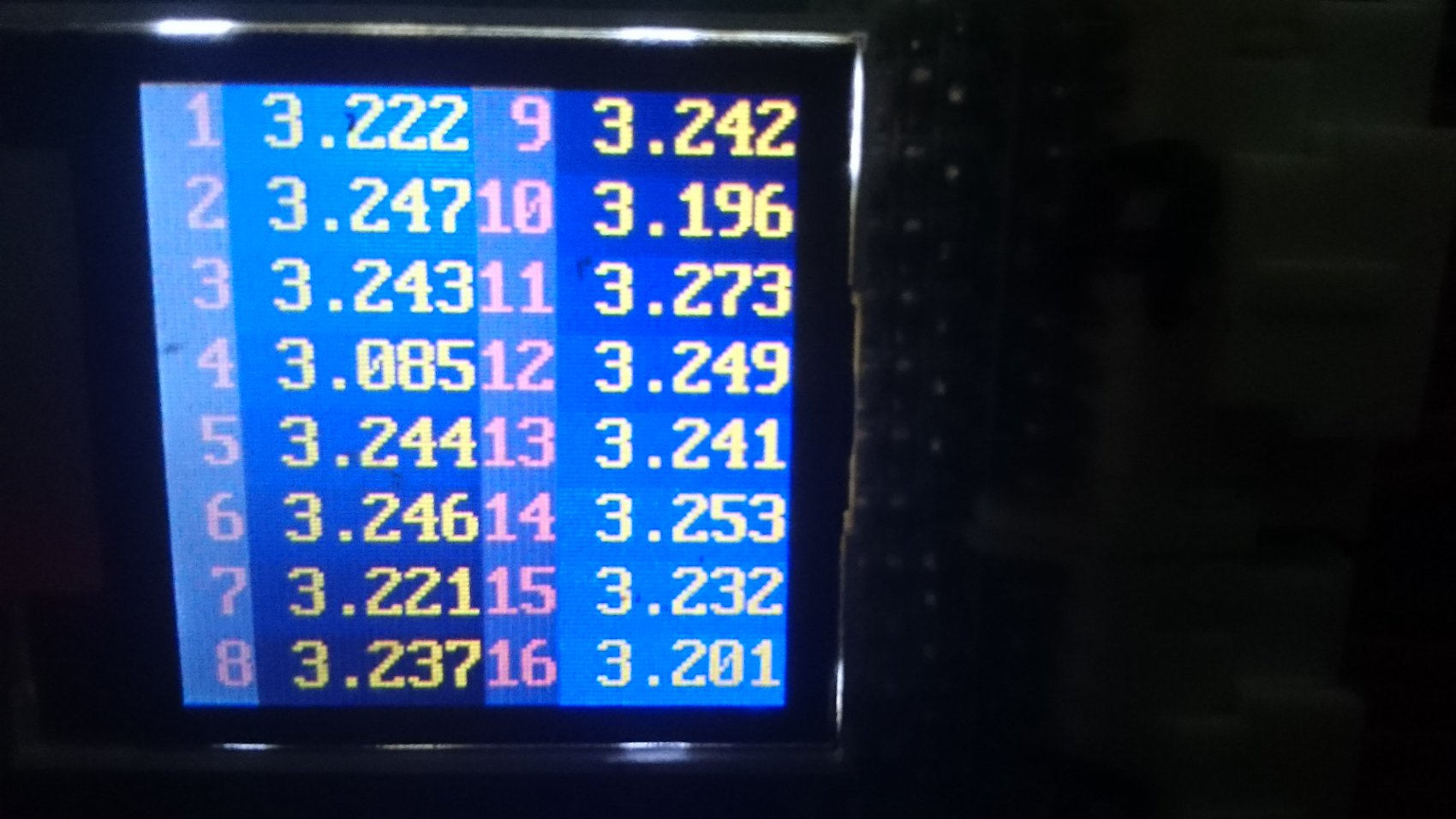

Der Laborlader hat jetzt wirklich 4 Tage gebraucht um die badboys
wieder mit 1,7A auf 3,65V zu bringen.
Diese 4 Zellen haben verschiedene Auffälligkeiten.
3 Zellen hatten unter Last eine viel niedrigere Spannung als der Rest.
Sie wurden also aus den Blöcken entfernt und durch bessere ersetzt.
Die Ruhespannung zeigte aber keinen Unterschied.
1 Zelle driftet bereits in der Ruhespannung nach unten und verliert
dann unter Last noch viel stärker an Spannung. SELBSTENTLADUNG?
Diese 4 Zellen werde ich jetzt mit dem Wandler und100 Watt in 4h
wieder entladen. Dabei aber die Zellspannungen beobachten und
beim Erreichen der Unterspannung dokumentieren. Hier werde ich
dann 2,1Volt nehmen.
