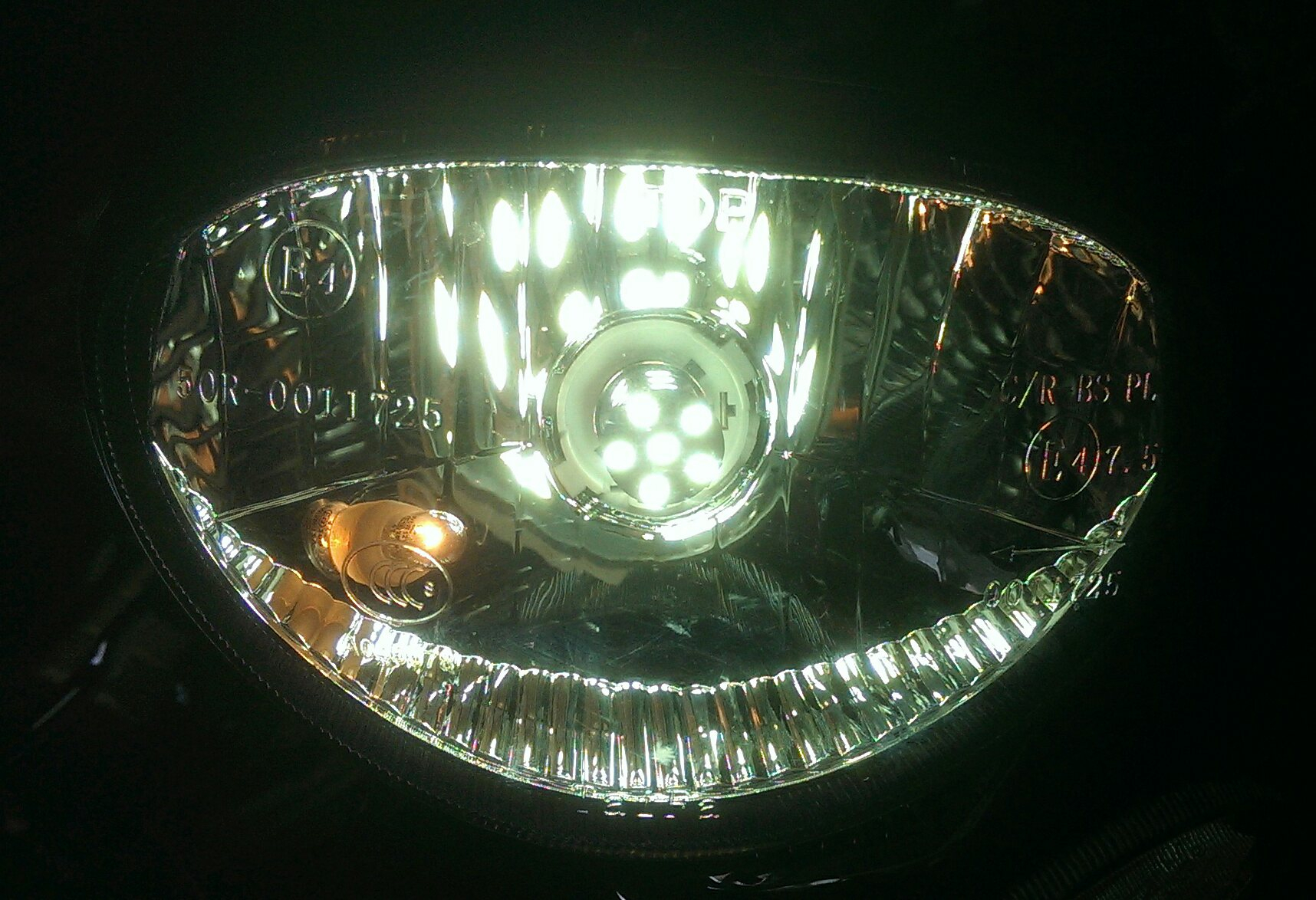

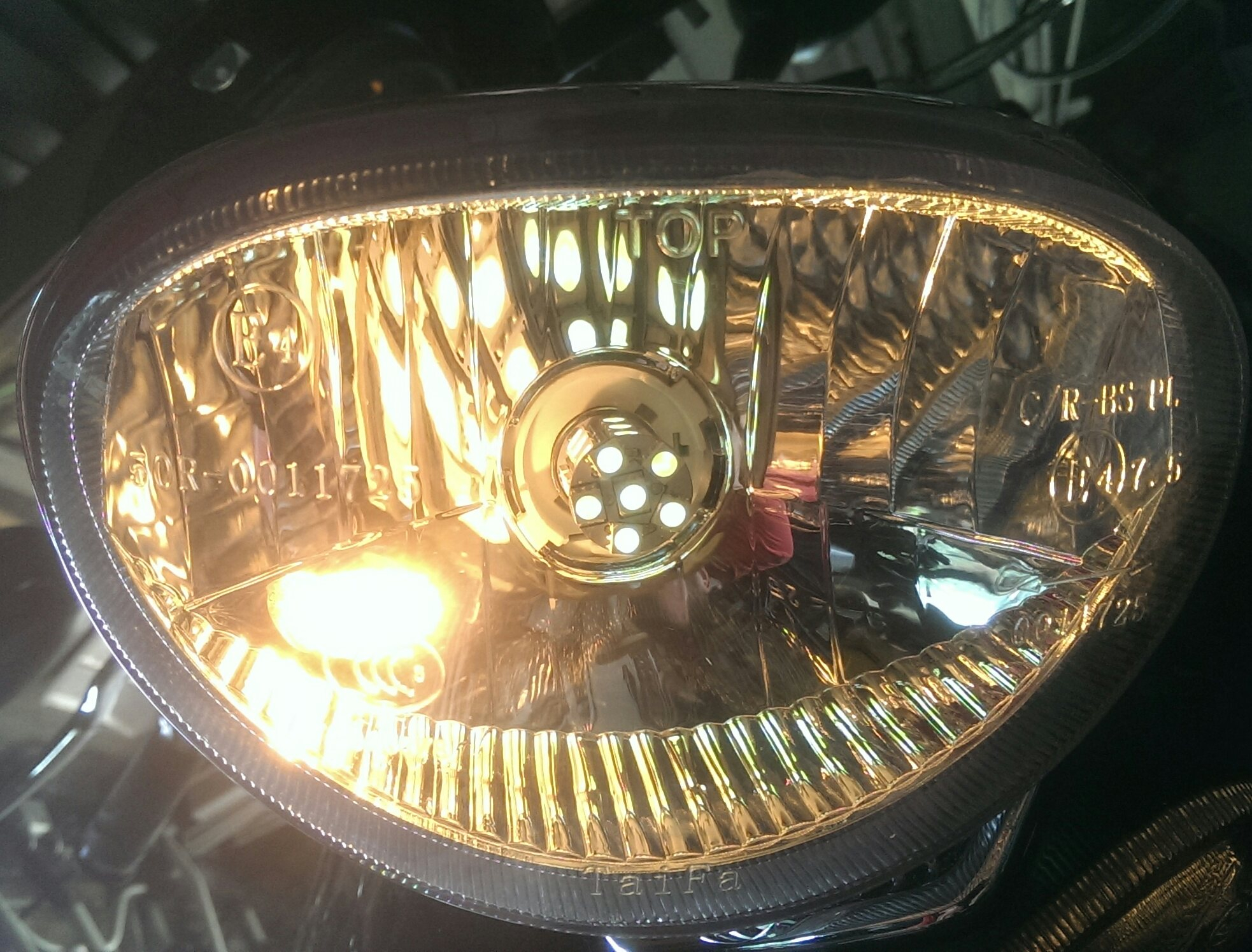

Ich berichte jetzt mal meinen ersten Misserfolg in Sachen LED-Frontscheinwerfer.
Hier zu sehen, mit Abblendlicht. Erstaunlicherweise waren die Dioden nur unmerklich am Glimmen. Man beachte, wie hell dagegen das originale Standlicht ist.
Ein riesiger Unterschied, auf dem Foto allerdings nicht zu erkennen, ist das Fernlicht.
Allerdings streut es so dermaßen, dass es eine Zumutung für jeden entgegen kommenden Verkehrsteilnehmer darstellt.
Ich war schon immer skeptisch, was Scheinwerfer in LED-Form angeht. Hier begründet sich das.
Ich werde jetzt nach einer Alternative mit bewährtem Glühdraht suchen.

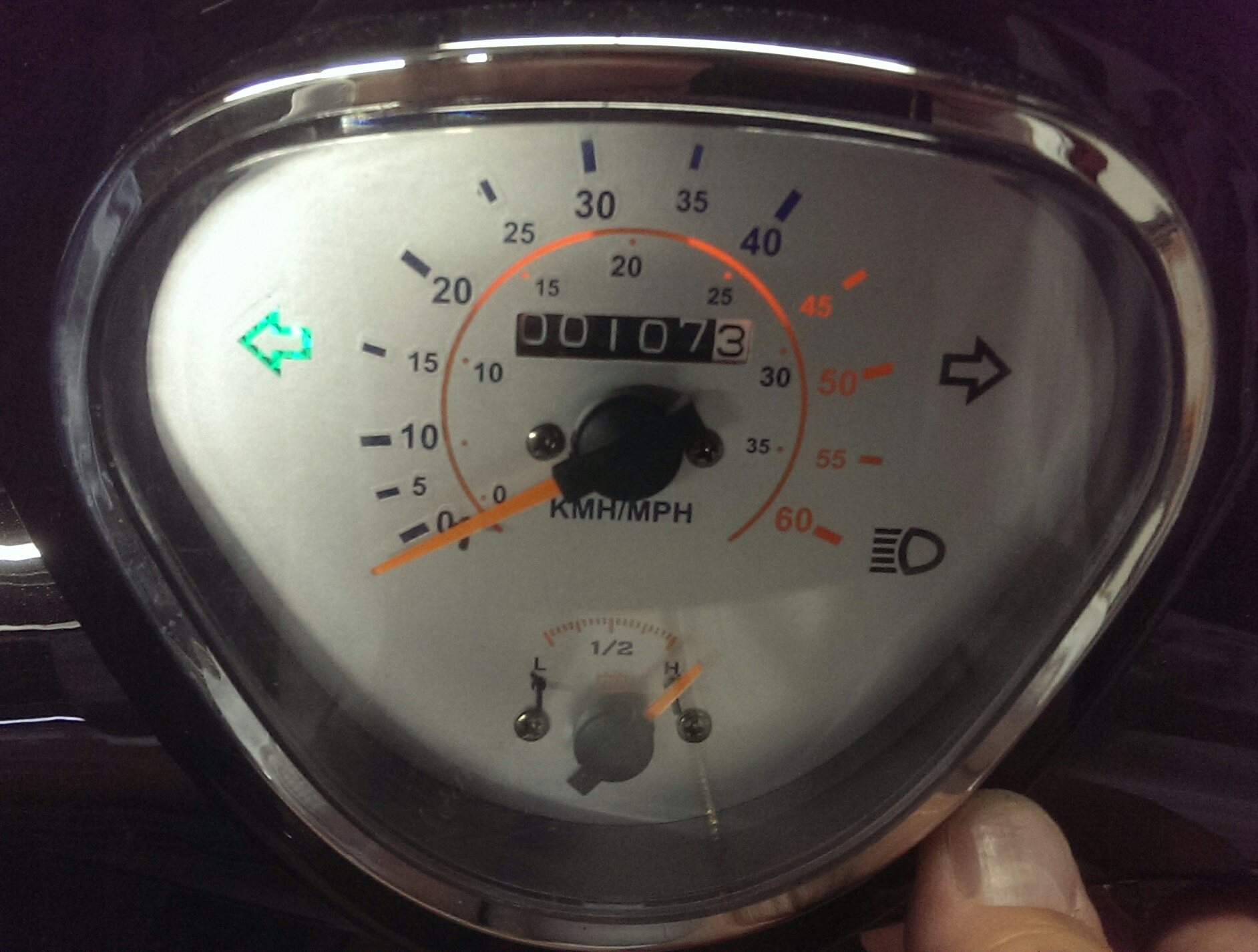

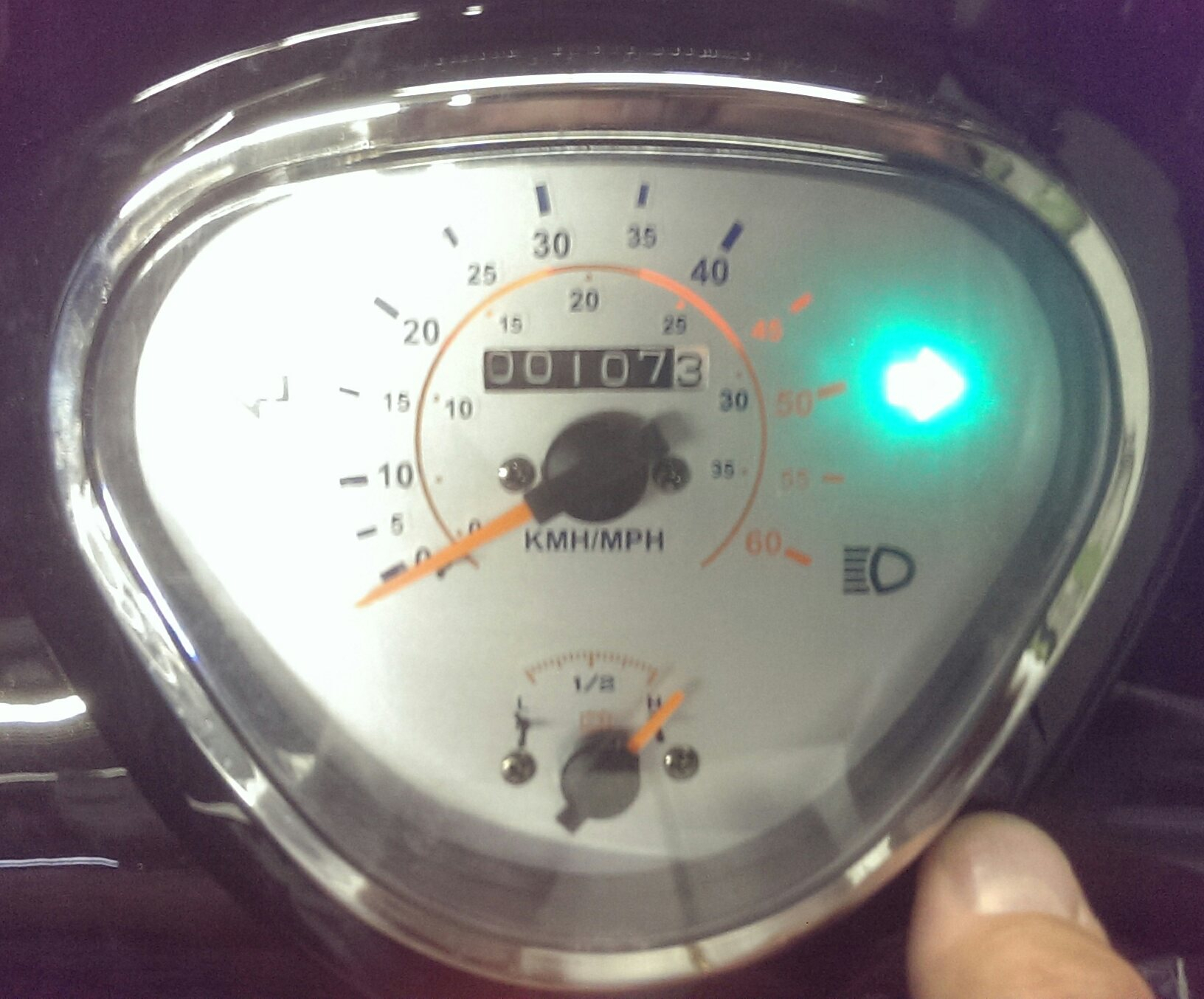

Die Osram-LEDs lassen sich zudem wunderbar im Tacho verwenden, habe euch den Unterschied mal versucht, abzulichten:
So, da wird man auch bei Sonnenschein nicht den Blinker vergessen können. Die Tachoanzeige leuchtet damit auch spektakulär. Sollte sich in der Praxis zeigen, dass es im dunkeln etwas unangenehm blendet, kann man dunkle Folien über die LEDs ziehen. Oder rumspinnen und einen optischen Widerstand einbasteln, der sich entsprechend des Umgebungslichtes regelt. Aber ich denke nicht, dass das nötig ist.

Die Fotos sind natürlich nicht vergleichbar mit der Wahrnehmung des menschlichen Auges. Das ist leider so.
Am Tag stört da definitiv nix. Wie sich das in der Nacht verhält, hab ich nicht testen können. Die Blinker sind tatsächlich sehr grell, was aber nicht schlimm ist, da man so eben nix vergessen kann, aus zu machen.
Den Blinker habe ich dann auch mal hinter die Tachobeleuchtung gehalten, das war optisch sehr angenehm.
Es geht hier keinesfalls ums Strom sparen sondern tatsächlich nur darum, dass man auch am Tag was auf dem Cockpit erkennt.
