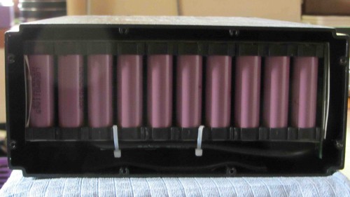

eRider
Re: Tuning des unu
Ich bin neugierig geworden und habe den UNU Akku unten aufgeschraubt.
Bin auf Eure Meinungen gespannt.
