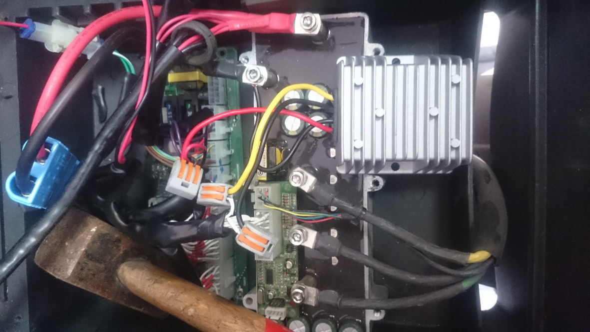

Taatüüü Tataaaa.. Leute ich komme gerade aus meiner Werkstatt. Was ist denn hier los?
Also mal der Reihe nach:
Bugius ! Ja an alle: Nein hat er nicht. So ein Quatsch. Fallls ich mal was brauche meld ich mich aber bei Dir :-)... Außerdem finde ich, dass das ein Teil der Forum-Power ist, dass man Leute kennen lernt, die das was haben, was man braucht...muss ja nicht immer alles geschenkt sein...obwohl.hmm .. ich schweife ab....
Schmendrik: Man man man... ;) ... und mit dran rumlöten war die MSU gemeint und nicht der Controller. Und auch die vergossene MSU kann man nackt machen.
Peter: Ganz grosses Kino. Hast völlig recht. Habe heute meinen 48/12V Wandler (28,-€) bekommen und mal drangehängt und siehe da, wie du´s vermutet hast alle Lichter gehen..ich hab erstmal Beethovens Fünfte gehupt. Controller hält sich weiterhin bedeckt, ja auch die LED. Aber mal ne Frage: Der Spannungsabfall durch den Widerstand der Birne senkt die an der MSU anliegende Spannung. Ein Fall für Gleichmut oder ist die MSU da locker ? Und noch was: In dem Schaltbild das Du gepostet hast ist auch ein Schütz zwischen Controller und B+ und ein Vorwiderstand also Kelly-Style. Der Vorwiderstand ist da allerding parallel wegen der Spule...hab bei einer Schaltung nix dazwischen oder drüber, sollte ich aber wohl machen. So und nun: Zeit für ein Bild:

Was man mit einem Hammer und Wago-Klemmen so alles bewerkstelligen kann.....
1. Die 12V 5W Birne war nur zum testen gedacht und braucht man dann nicht mehr.
2. Kelly-Controller sollen beim erstmaligen an Spannung legen über einen Vorwiderstand, Glühlampe (Softladeschaltung) angeschlossen werden. Danach sind B+ und B- dauerhaft am Kelly Controller angeschlossen. Die Freigabe des Kellys erfolgt dann über das Zündschloß, Steuerspannung ein.
3. Sieh man zu, dass du den Kelly mechanisch vernünftig unter die Zwischenplatte bekommst, mußt wohl die MSU etwas vorverlegen.
4. Hoffe, dass MEroller M steht übrigens für Mathias, beim Kelly parametrieren hilft, ich selbst hatte mit Kelly noch nichts zu tun. Hallsensoranschlüße müssen wohl sortiert werden. Farbe auf Farbe klemmen wird wohl nicht funktionieren, wäre sonst auch zu einfach.
5. Wenn alles läuft verate ich dir auch wie der Tacho dir die Geschwindigkeit anzeigt.

Ok, Peter.... ertappt, ich bin kein Elektroniker. Aber ich habe ein sehr gutes Gefühl bei der Sache!
1. Aha.
2. Sehr gut, das leuchtet ein. Also mit anderen Worten: Bevor ich den hellblauen Stecker zusammenstecke, soll ich einen Vorwiderstand Parallel zum Stecker ranklemmen mit Krokodilklemmen ..oder so...
3. Ja, habe schon Vorbereitungen getroffen !!! (s. Bild)
4. Ja, das hoffe ich auch! Und die Anschlüsse.. hmm ja. Die Phasen tragen sowohl beim Kelly als auch beim PE die Bezeichnungen U/V/W. Darauf baue ich erstmal. Was die Hallkabel vom Motor angeht.. muss mal nachsehen ob die beschriftet sind. Falls nicht, dann beschrifte ich sie mit U/V/W, entsprechend der Pinbelegung vom PE. Anschließend liquidiere ich den PE. Im Kelly Schaltpan entsprechen U=A, V=B, W=C. Daraus ergibt sich für die Hallkabel vom Motor Pin11 - W, Pin12 - V, Pin13 - U. Lustig, genau andersrum als im PE von der Reihenfolge her. Da waren ja Pin2-U, Pin3-V, Pin4-W. Naja mal sehen, das wird auf jeden Fall mein erster Versuch. Fall es so nicht klappt gibt's ja nur noch 5 weitere Möglichkeiten für die Hallkombis.

1. Bekanntlich trennen zwei blaue Anderson SB50 den Batteriepack vom Controller. Bevor du den PE gegen den Kelly tauscht diese Verbindung trennen. Wenn alle dicken Drähte Plus Minus Batterie und die drei Motorkabel angeschlossen sind kannst du den Kelly an Spannung legen: Zuerst das Batteriekabel von der 50A ANL- Sicherung (Streifensicherung) abklemmen dann Akkupack mit den Andersonsteckern verbinden. Sicherung mit einer 230V Glühlampe und dem losen Batteriekabel verbinden, die 230V Glühlampe leuchtet kurz auf (Kondensatoren im Kelly werden sanft geladen), dann das lose Batteriekabel wieder festschrauben. Der Kelly wird dann über das dünne 48V Kabel vom Zündschloß freigegeben - vorher muß er am Notebook parametriert werden.
2. Aus dem Baumarkt ein Aderendhülsen / Zangenset besorgen 0,5 0,75 1,0 1,5 4 6 10 und 16mm² sowie viele Lüsterklemmen 2,5...4mm² Ja, irgendwann muß man den Hallsensorstecker abknipsen und auf eine fünfer Reihe Lüsterklemmen legen. Man braucht also noch ein paar Meter 0,5mm² flexsibles Kabel - auf ein Kabelende immer eine Aderendhülse. Desweiteren muß der Stecker vom PE Controller ab. Hier empfehlen sich zwei siebener Reihen Lüsterklemmen - back to back (Rücken an Rücken) gelegt mit zwei dünnen Kabelbindern fixiert.
Es gibt Molex MiniFit jr. Stecker und Buchsen sowie Stifte zu kaufen, aber eine entsprechende Crimpzange kostet 250,- Euro....
