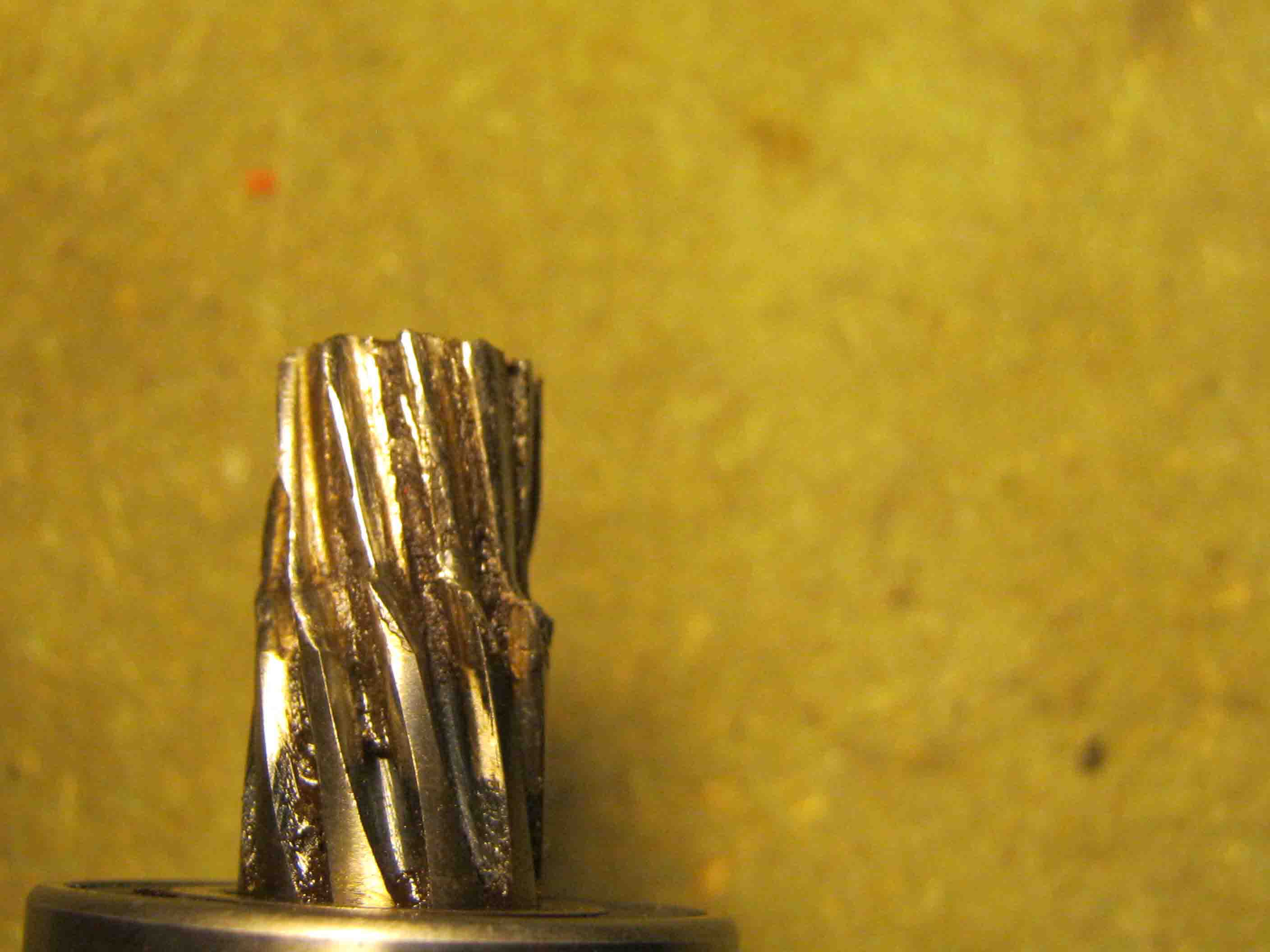

Ich fahre den MaxII ca 3 Jahre und bin mit einer m.E. Fehlkonstruktion extrem unzufrieden.
Nach kanpp 2 Jahren kamen vom Hinterrad extrem unangenehme Knackgeräusche. Beim genaueren Hinsehen stellte ich zu meinem Erschrecken
fest, dass die Verbindung Motor -> 1. Getriebezahnrad über ein in die Motorwelle eingefräßtes Pseudo-Zahnrad besteht. Und dieses Pseudo-Zahnrad
ist so verschlissen dass es sich je nach Stellung des 1. echten Zahnrades leer durchdreht. Ein Ersatz geht nur über kompletten Motor.
Meine Meldung an TP wurde mit dem Kommentar - So ein Fehler ist uns nicht bekannt. -
Auch Kulanz abgelehnt.
Schweren Herzens legte ich mir einen neuen Motor zu. Ich konnte die Aussage vin TP nicht widerlegen.
Leider geht jetzt - nach etwas über 1 Jahr mit dem neuen Motor, der gleich Mist wieder los. TP lehnt nach wie vor Kulanz ab denn so ein Fehler ist denen ja nicht bekannt
Ich fahr den Max jetzt bis er komplett durchdreht. Habe mir was "gescheites" (hoffentlich) gekauft - einen e-max 80l der einen echten Radnabenmotor hat und zumindestens in diesem Bereich solider aufgebaut ist.
Zum Preis. Der Motor kostet bei TP ca 700 Euro. Wenn der wieder nur 1-2 Jahre hält ist er mir das nichr Wert. Der e-max hat gebraucht mit 100km 755 Euro gekostet. Mit Lithium Akku.
Wenn gewünscht kann ich gerne weiter Infos zu meinem Leid-Max geben.

So hier die versprochenen "schönen" Bilder der Verbindung Motorachse -> Getriebe

Aber so richtig Aua ist das
Das ist ja richtiger Obermurks - von der "Edelschmiede" Tante Paula

Zufällig
sind wir der gleichen Meinung.
Nein - das ist kein aufgepresstes Zahnrad. Nur Murks um sich ein paar cent zu sparen und um teure Ersatzteile zu verkaufen.
T P hat von alledem natürlich keine Ahnung ist aber bereit die Reparatur durchzuführen
Da kommen dann schon mal 1000 Euro zusammen. Der Transport ist ja auch nicht für lau zu haben.
Meine Entscheidung war deshalb so - den vor ca. 1 Jahr eingebauten 2. Motor solange zu fahren bis er genauso wie der 1. auf dem Bild ausschaut und dann ab in die grosse Kiste. Ev. die noch guten Teile über ebay verkaufen und meinen inzwischen gebraucht besorgten emax 80l zu nutzen. Der hat echten Direktantrieb. Meiner Frau ist er allerdings (noch) zu schwer und auch leider nur sehr schwer im PKW zu transportieren.
