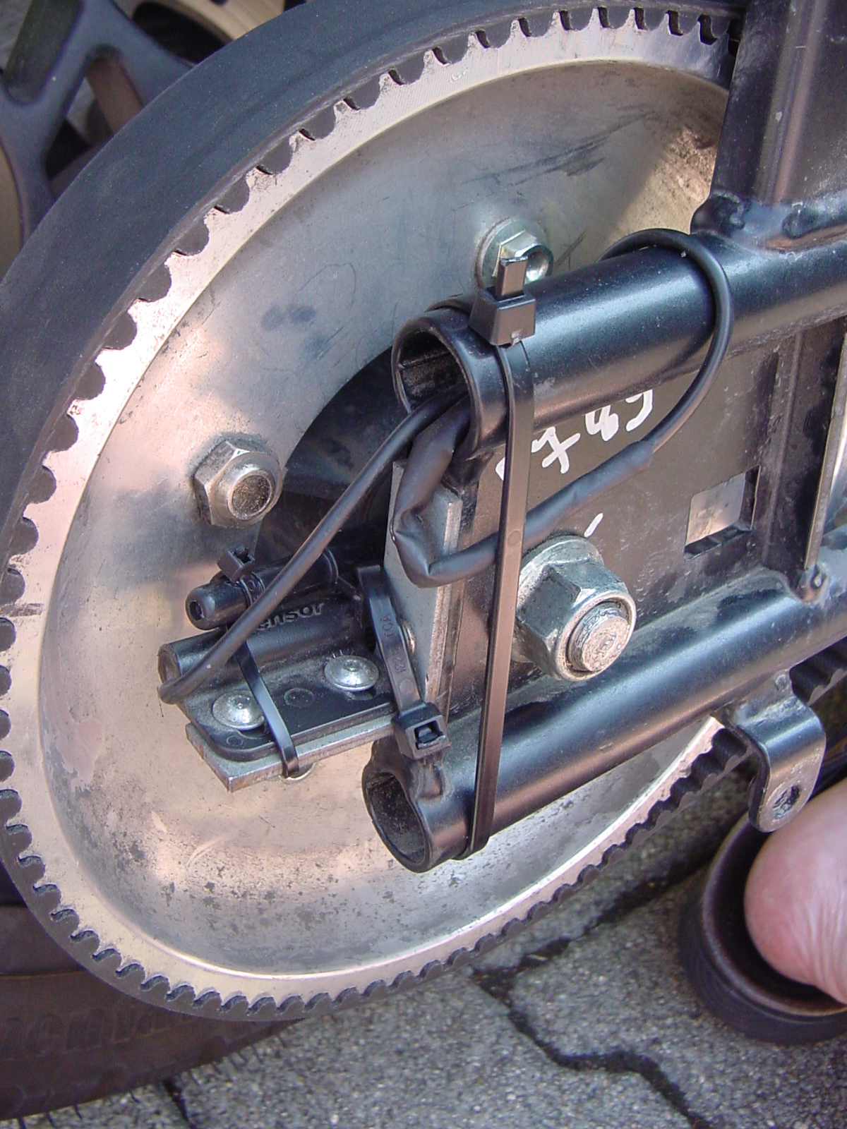

Sanftes Anfahren in den Grenzen der 8mm Teilung des Zahnriemens ist jetzt möglich => ab Stillstand rattert es im Takt der Zähne, bis der Zahnriemen gleichmäßig zu singen beginnt. Bei 40km/h rum gibt es gar eine starke Resonanz des Zahnriementones. Generell scheint mir der Zahnriemen (jetzt ein etwas längerer Gates "Powergrip" statt vorher optibelt "Omega HP") nach dem Umbau lauter zu sein als vorher.
Leider stimmt die Ausrichtung der Riemenräder nicht ganz, so dass der Riemen immer kraftvoll an der Innenschulter des Motorritzels anliegt, was zu erhöhtem Flankenverschleiß und anfangs zu Riemenquietschen führte. Den in der Schwingenverkleidung nötigen Ausschnitt für die fette Zylinderschraube der Ritzelbefestigung hat sich der Schraubenkopf selbst geschaffen, da diese Schwingenverkleidung bei mir verblieben war während dem Umbau, ansonsten wäre diese Öffnung Teil des Umbaus gewesen. So ist sie jetzt eben exakt passgenau :D

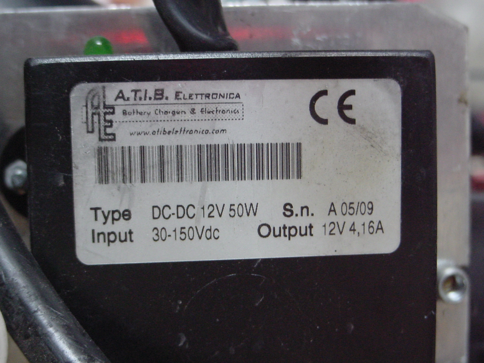

1. Den 50W DC DC 72V 12V tauschte ich als erstes aus. Einen 100W DC DC gibt es schon für 8...10USD. Der Yuan hat ja gerade mächtig verloren gegen den USD.

DC-DC-Wandler: Ich bin ja kein Freund des Bastelns, und habe noch ein bisschen Garantie auf dem vR one. Von daher war mein Gedanke, vom selben A.T.I.B. elettronica Wandler Modell A die 100W-Variante zu besorgen. Sie ist gleich groß und sollte denselben Automotive-Stecker haben wie diese 50W-Version, wäre also für mich reines plug-and-play. Und würde vielleicht erlauben, statt der 35W H8 Funzel eine mit 43W H11 mit 55W einzubauen, denn das Abblendlicht ist weiterhin unterirdisch und nicht nur eine Schande für einen Schweizer Hersteller, sondern auch extrem gefährlich des Nachts. Ich fahre inzwischen eigentlich nur noch mit dem Licht des Gegenverkehrs oder den Schweinwerfern und der Kennzeichnbeleuchtung meines Vordermanns. Der Beitrag vom vR one zur Fahrbahnbeleuchtung ist absolut vernachlässigbar :evil:
Aber meine Anfrage bei ATIB nach einem Vertriebspartner hier in D wurde sehr unwirsch und arrogant damit abgetan, ich solle das doch bitte direkt mit ihrem Kunden vR Bikes abklären. Als ob ich das nicht schon längst und absolut fruchtlos getan hätte, die sind völlig beratungsresistent und scheißen geradezu auf Kundenrückmeldungen :roll: :evil: :cry:
Meine einzige Hoffnung ruht jetzt auf einem Gabelstapler-Händler und -Service-Center in der Nähe, denn das ist die normale Kundschaft von ATIB...

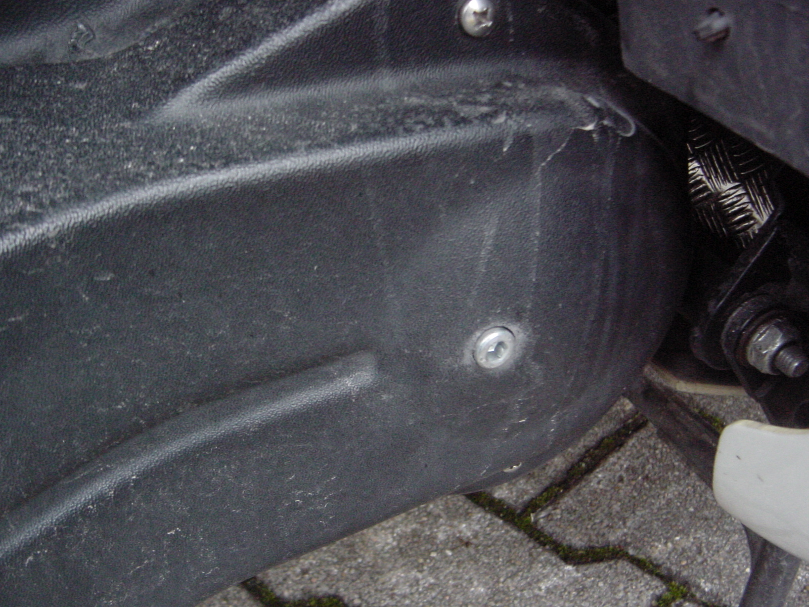

Nach etwas Debattieren auch mit dem technischen Kollegen haben wir als einziges nicht-Automotive, nicht IP54-taugliches Bauteil im Bereich des Frontschilds tatsächlich den grünen Rückwärtsdruckknopf aus dem Elektronikbedarf ausgemacht. Womöglich hat der im nichtgedrückten Zustand schon soviel Wasser intus, dass am Controller kein wirkliches AUS Signal ankam, sondern irgendwelche Kriechströme, was der Controller dann aus Sicherheitsgründen mit Stromverweigerung kommentiert hat.
Jetzt schlägt die Stunde der "Joghurbecher"-Karosse vom vR one: mit nur zwei Innensechskantschrauben ist das Helmfach gesichert, dann kann man es herausheben und kommt super an die Innereien ran. Flugs den Stecker mit braun-schwarzem Kabel (und ordentlicher "Reverse" Beschriftungsfahne!) ausgesteckt, Helmfach wieder rein, und ohne Sperenzchen aus der Garage hochgefahren. Aber erst morgen werde ich mit größerer Sicherheit sagen können, ob der Feuchte-Spuk jetzt eine Ende hat. Nur eines ist schon sicher: erst mal muss ich wieder morgens und Abends vor dem Losfahren zu Fuß rückwärts ausparken - aber das ist ein kleiner Preis für die hoffentlich wiedergewonnene Sicherheit bei der Vorwärtsfahrt...
