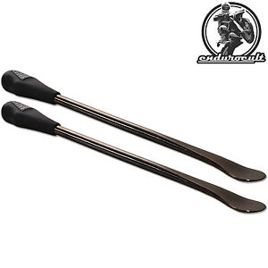

ich habe was im Blog geantwortet, Falls der Reifenmonteur kein richtiges / geeignetes Gerät für den Reifenwechsel hat, würde ich es vorsichtig mit Handhebelwerkzeugen machen, die sind so Schuhlöffel ähnlich, nur schmaler, damit mache ich so was immer. LG,

ich meinte und benutze spezielle Reifenmondtierhebel, ich wußte nur nicht wie ich das Aussehen von denen so richtig beschreiben sollte. LG,
