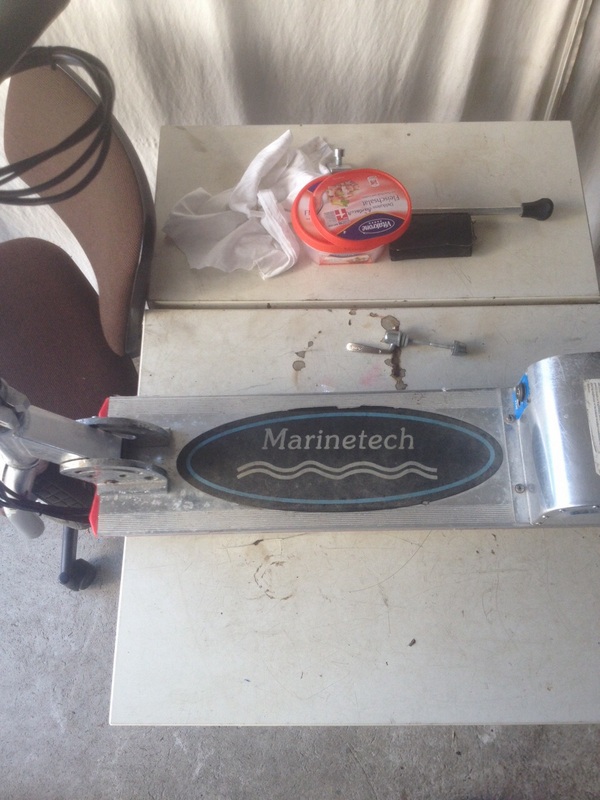

Ich suche für meinen Scooter ein passendes Steuerteil, leider kenne ich aber nicht das Modell oder den Hersteller des Scooters.
Vielleicht kann mir jemand von euch helfen ?

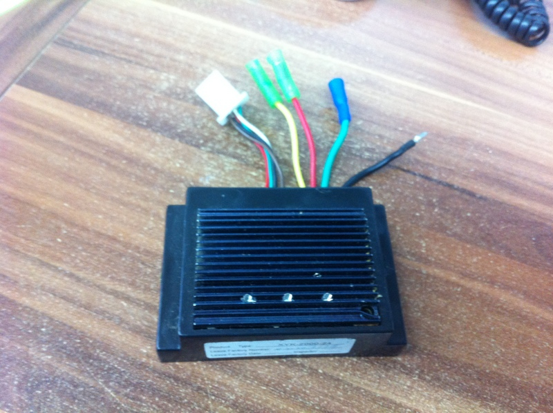

http://lmgtfy.com/?q=xyk-2000-24
Da fällt doch schon genug bei raus, was dir weiterhelfen wird/kann - incl. potentieller Lieferanten

Ein Rad2go 24v 600watt scooter ?
Der Controller ist laut http://elescooterparts.com/controllers/ ... k2000.html im original nicht mehr lieferbar, aber JC-24A 24 Volt controller von z.B. http://www.lovecarolina.com/ wie beschrieben auf http://mefast.com/HALL_EFFECT_24_VOLT_DC_SYSTEM.html sollten passen.
Laut der Lovecarolina-site gibt es 3 types/ Modellserien dieses Controllers, und offenbar wird man da die wohl alle nicht mehr lieferbar sind jeweils ein passendes aenliches Teil empfehlen.
Falls die webadresse nicht vertr4auenswuerdig klingt, derselbe handler hat auch die Site http://www.scootercontroller.com/ .
Die Preise auf der Site sehen geunstig aus, rund 30 Dollar fuer die meisten controller.
