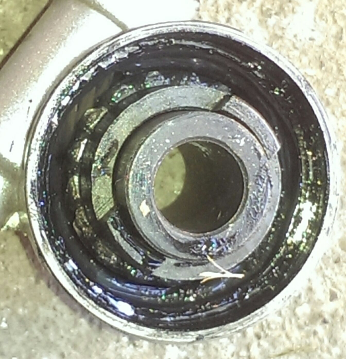

Ich glaub, ich weiß, was das ist. Meine vielen Tachoschnecken klangen auch so mit der Zeit, bis ich gemerkt habe, dass die gar kein nennenswertes Fett im Getriebe haben.

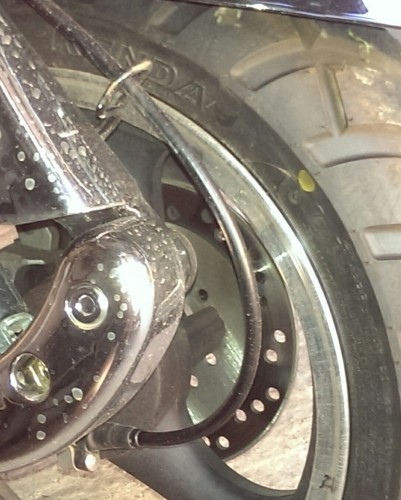

Du müsstest mal die Welle vom Vorderrad ausbauen. Also die verchromten Teile rechts und links mit einer langen 10er Nuss abmontieren. Dann schaust du rechts, wo von oben die Tachowelle in einem großen Bogen zur Schnecke geht, dort ist eine Schraube. Ab damit, dann kannst du die Welle abziehen.
Dann die großen Schrauben rechts und links an der Radmitte lösen, dann ziehst du die Welle soweit nach links raus, bis dir die Tachoschnecke rechts am Rad entgegenfällt. Ideal wäre es, würdest du die Welle nicht ganz herausziehen, sondern nur so weit, wie nötig. Am besten, der Uranus steht auf dem Hauptständer und eine helfende Hand packt mit an.

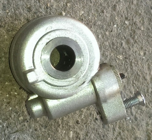

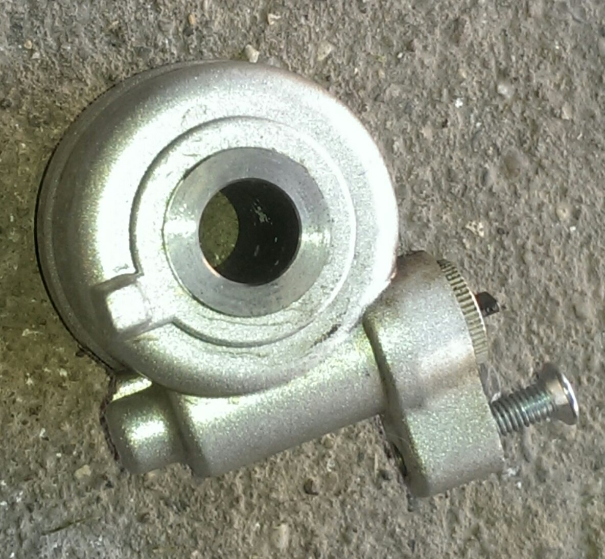

Die Schnecke:

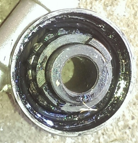

Auf der Rückseite ist ein messingfarbener Ring, den einfach mal abziehen und mal in das Getriebe schauen.
Wenn so viel Fett drin ist, wie auf meinem Bild, war es zu wenig. Ich habe jetzt folgendes Fett genommen, das hatte mein Vater noch da:
So, nun grob altes Fett rauswischen und neues großzügig auftragen, den Ring nicht vergessen und wieder in Position am Rad bringen. Der Ring hat zwei Nasen, die in der Felgenmitte einrasten. Erst dann sitzt die Schnecke richtig. Dann das Rad in Position, Welle wieder einschieben (klopfen aber nicht verkanten) und alles remontieren. Zieh die Schrauben am Rad mit Bedacht an. Fest, aber nicht überdrehen, da sehr sicherheitsrelevant. Auch nach ein paar Dutzend km die Schrauben bzw Mutter checken.
Ach so, die Tachowelle. Du darfst sie nicht knicken. Am besten, du drehst zum Befestigen an der Schnecke das Rad leicht nach vorn, um die Position des Stiftes zu verändern, auf den der Stecker der Tachowelle kommt. Wenn es passt, Schraube nicht vergessen.
Dann probefahren, aber das muss ich dir nicht 2mal sagen :P

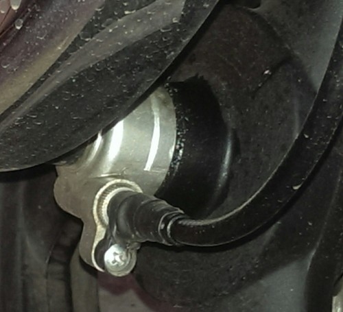

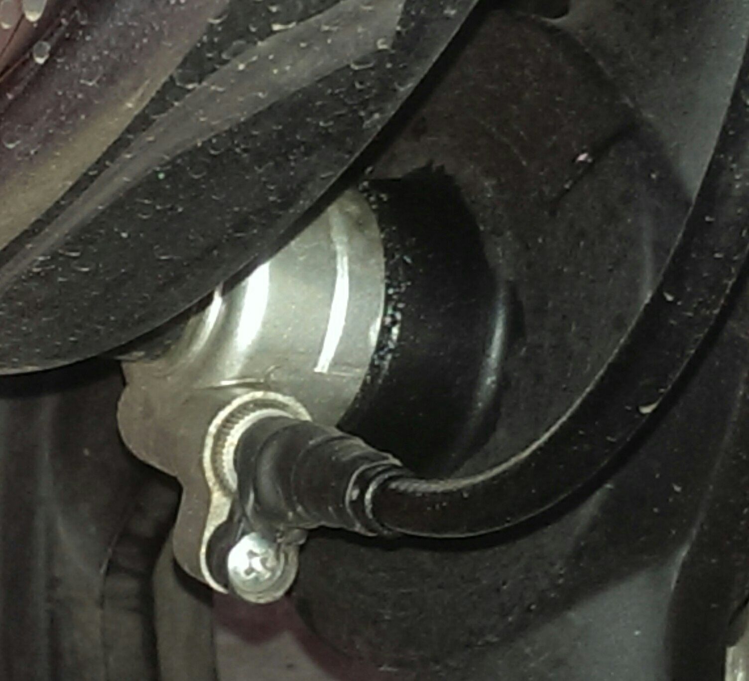

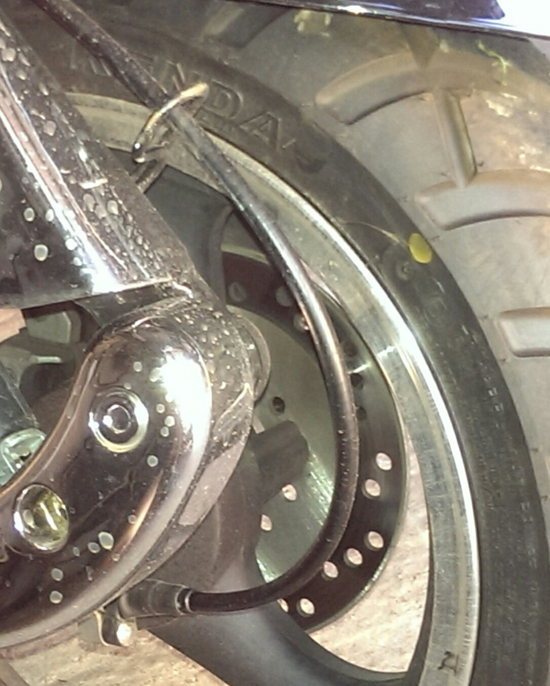

Ohne jetzt geguckt zu haben: Vielleicht hat ja der Bowdenzug der Bremse irgendwie Kontakt mit dem der Tachowelle. Und wenn du die Bremse betätigst, wackelst du an der Tachowelle und die wird minimal verschoben und das Geräusch wird weniger oder anders.
Ich habe auch ein ganz leises rhythmisches Schleifgeräusch an der vorderen Bremse. Klingt wie die Bremscheibe, die nicht 1000% ig Plan ist. Oder sind die Bremsbacken zu weit zusammen? Gibts das beimRoller auch? Beim Fahrrad kenne ich es... :D

@Fellfisch: Haben den Bowdenzug vorne jetzt mal mit Kabelbinder an diese Metall-Öse festgemacht.. Geholfen hat das nicht, leider.
