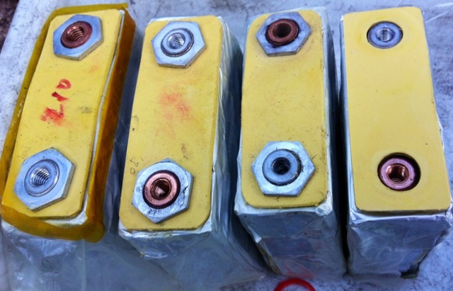

habe mal ein Foto gemacht.
Die Zellen sind hitzebedingt etwas aus dem Leim gegangen.
3 haben noch eine ordentliche Spannung, 1 ist tot.
Ob sie noch Kapazität Haben wage ich zu bezweifel.

da ich mit dem Roller nur innerhalb eines Radius von 5 Km unterwegs seien werde, habe ich mich entschlossen, nicht mehr mit den LiFeYPo Blöcken von Winston herumsubasteln. Einer von 4 ist tot, einer hat nur 10,2 Volt (wohl auch eine Zelle kaputt) und 2 sind mit 13,3 Volt wohl O.K.
Ich möchte neue Accus / Batterien einbauen.
