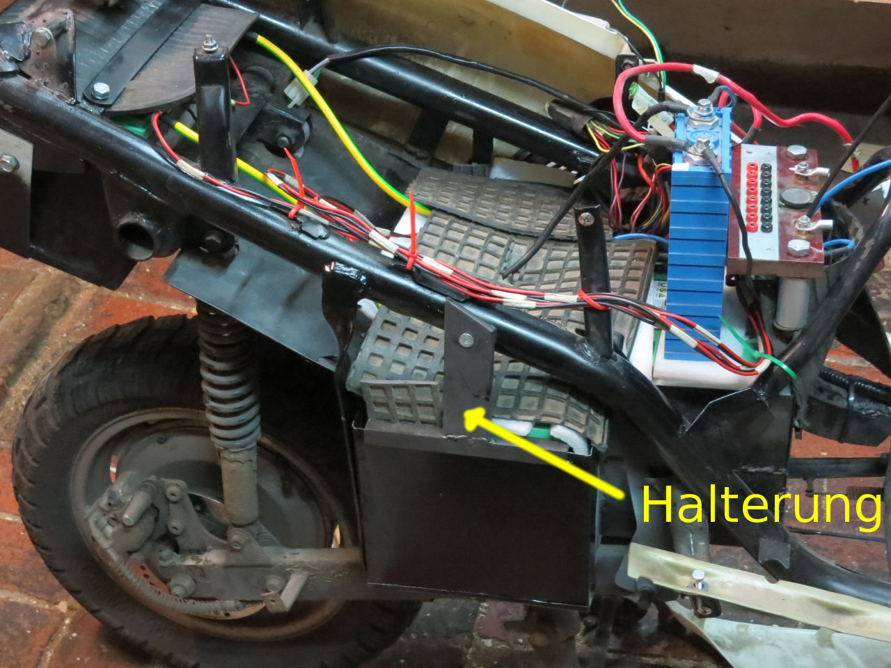

Ich war gerade mal 14km unterwegs, die Spannung der gebrauchten Greensaver ist nicht zusammengesackt. Und dat schönste: Am Ende der Fahrt hatten sie bis auf 0,01V die gleiche Spannung, ebenfalls jetzt beim Laden. Der Unterschied zu den kaputten kleinen Dingern von vorher ist da, und das ist erfreulich!
Wie groß der Unterschied nun ist, werde ich in den nächsten Tagen sehen, wenn es denn man aufhört mit son Schietwetter. Wenn ich 20km ohne Sorgen fahren kann, dann bin ich schon zufrieden. Jeder km mehr wäre schön.
Achso, den fertigen Zugang zum Akkukasten wollt ich ja noch zeigen:Die Halterung fixiert die lediglich eingeklemmte Seitenwand. Das funktionert hervorragend, und beim Anbringen der Verkleidungsteile musste ich nur am unteren Rand sehr wenig nachschnitzen. Ich hatte deutlich mehr Schwierigkeiten erwartet.
Das einzige, mit dem ich bisher nicht ganz glücklich bin ist, dass ich die Akkus von oben nicht festklemmen kann, weil da jetzt schlicht kein Platz mehr ist. Aber diese Anker sind so schwer, dass die wohl kaum abheben werden. Seitlich haben sie keinerlei Bewegungsspielraum. Ich werde das aber im Blick haben, und wenn das doch anfängt zu klappern, dann werde ich mir was überlegen.

Bei Govecs werden die Bleiakkus unten mit Sanitar-Silikon festgeklebt - ein paar Schlangen. Und bis BJ2012 waren die Greensaver richtig gut, spätere Bj waren schlechter. Es wird kühler, aber 20km sollten drin sein und ab Frühjahr werden sie wieder richtig mit Reichweite glänzen.

Danke! Ich bin vom Ergebnis angenehm überrascht. Ich habe es nicht ausprobiert, und werde es auch lassen, aber 30km wären drin. Mehr als ich erwartet hab
Nach 20km lag die Spannung bei 51,2V, nach 25km bei 49,6V. Deutliche Einbrüche am Schätzometer gab's nicht, alle Akkus perfekt im Gleichlauf.
Und noch ein Nebeneffekt: Die Spannung, die ich früher zwischen Rahmen und Batterie messen konnte, ist weg. Ich habe im Kabelbaum die entsprechende Stelle gefunden: Die scharfe Kante des Batteriekastens war dauerhafter als die Isolierung. Jetzt ist die Kante weg und der Baum durch Leerrohr geschützt.
Mission accomplished
Frank

Inzwischen > 300km gefahren, bisher alles schick. Das einzige, was nicht den Erwartungen entspricht, ist die Ruhespannung der Akkus. Die erreicht nämlich nicht mal 13,1V, und dadurch fällt Vmax auch ein wenig ab... Aber das ist verkraftbar

Ich guck gerade mal meine alten Threads durch, und vllt. sollte ich hier mal mitteilen, dass die Greensaver mit den Loadchamps nun über 7000km in meinem Roller hinter sich haben. Nennenswertes Gemecker aus dem Batteriekeller kann ich nicht vernehmen.
Sehr erfreulich, das!
