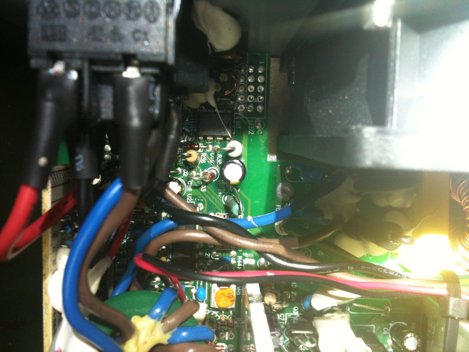

Nun ja... Ladegerät ist ja nicht gleich Ladegerät. Ich selber habe das vom E-MAX noch nicht geöffnet, aber Peter hat es wohl schon getan:
viewtopic.php?f=46&t=3283

- Original-Lader e-Max mit 2 Poti Spannung-Strom 001_1500x1125.jpg (72.77 KiB) 2530 mal betrachtet

So ist es. Wird auf Linksanschlag hinauslaufen. Am Poti drehen, wenn das Ladegerät pulst, also zum Ladeende hin. Die älteren E-Max LG nicht über Nacht eingeschaltet lassen. Es kann passieren, dass am nächsten Morgen das LG nicht abgeschaltet hat, der Lüfter läuft und das Vielfachmeßgerät 63,x Volt anzeigt. Ursache: Der Prozessor im LG hat sich aufgehängt, also immer eine Zeitschaltuhr verwenden. 10A LG: pro 10 gefahrene km 1 Stunde laden. 20A LG: pro 10 gefahrene km 1/2 Stunde laden.
