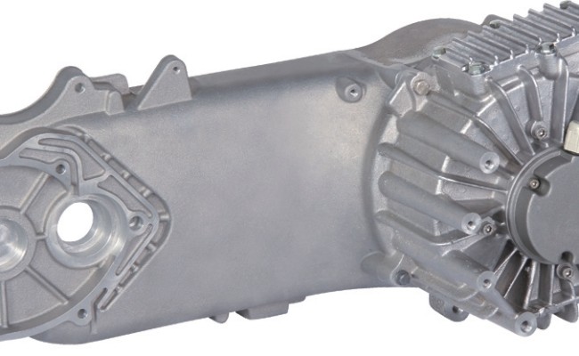

Habe jetzt den e-vivacity ca 3,5 Jahre und bin 18000 km gefahren . Laut Peugeot ist jetzt der Lagesensor kaputt.Gibt es nicht einzeln.
Nur mit E-Motor der kostet 2500 €.
Bei wärmeren Temperaturen über 14 Grad plus geht er schon aus und das Motor Symbol leuchtet.
Weiß einer Rat wo man so etwas reparieren kann?

Die Frima Mangold Elektromaschinen in Friedrichshafen ist mir persönlich bekannt, sowohl die Familie Mangold, als auch der Geschäftsführer, der ein Schulkamerad von mir war. Wenn Du diese Seite betrachtest wirst Du sehen, dass die zu einer solchen Reparatur durchaus in der Lage sein sollten:
http://www.mangold-fn.de/s_ac_dc.html
Die wären vielleicht auch eine gute Adresse für Radnabenmotoren mit defekten Lagern und/oder defekten Hallschaltern...

Im e-vivacity ist ja ein Perm-Motor PMS120F ? - gehören heute ja zu Heinzmann - eingebaut. Vielleicht kann ja Heinzmann GmbH & Co.KG in D-79677 Schönau helfen? Schraubt man den kleinen runden Deckel mit dem angesteckten Kabel ab, sollte man schlauer sein. Vielleicht sind auch nur die Kontakte vom kleinen Kabelstecker verschmutzt?
- Beiträge: 6552
Re: e-Vivacity - viele Probleme
Resolver Type LTN RE-15-1-V67 oder 8-bit RLS encoder mit analogem sin/cos Ausgang oder 12-bit RLS encoder mit SSI Ausgang. (Ich tippe, auf encoder mit analogem sin/cos Ausgang).
