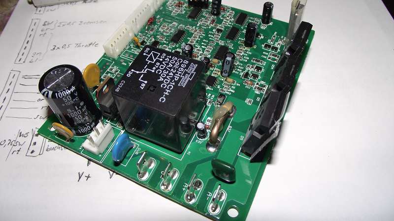

Bild2 geschmolzene Isolierung Shunt
Bild1 links oben Bezeichnung vom STG
Schei….
Eine Stunde umsonst und alles von vorn. Lag wohl außerhalb des Zeitfensters. Bilder verkleinern zu lange gedauert.
@Prenzel-Atze
Wenn ich mit meinen Umsetzungen nicht weiter komme, greife ich gern darauf zurück.

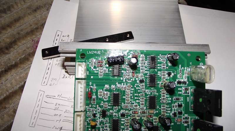

Heute STG plus Kabelbaum raus. Da alle Stecker getrennt waren, vermutlich irgendwelcher unüberlegter Versuche des Vorbesitzers, bleibt mir nichts übrig, alles zu zerlegen.

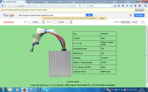

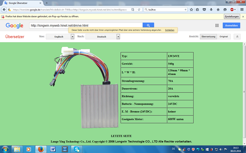

Also Steuerteil auch. Dabei auf Bezeichnung LW24VE gestoßen, im Netz fündig geworden, nur nicht auf deutschen Seiten. Wie bekomme ich nun diesen Ersatz. Siehe Foto 1 + 2

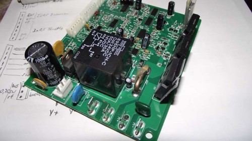

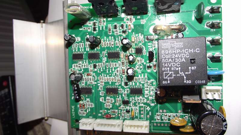

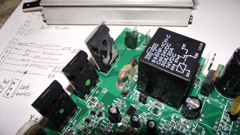

Wollte vorerst versuchen Schadstellen zu beseitigen. Wie ersichtlich ist R37;vermutlich Shunt; heiß geworden. Zu erkennen an der zerflossenen Isolation. Befindet sich in Masseleitung V- am Batteriezugang. Bild 3 + 5.
D5, keine Ahnung was das ist, jedenfalls Leistungselement (TO 247 Bauform) am Ausgang zu den Motorklemmen A- und A+, sieht auch aus, als wenn er was abgekriegt hat. Ob das nun Shottkydiode oder Triag ?????????? ist,Kann man nicht erkennen, da alle aktiven Elemente vom Hersteller geschwärzt wurden.
Vielleicht können die Elektroniker unter euch mir da weiter helfen. Danke Tüte
Technische Daten STG
Bild 4 D5 Leistungs Bauteil am Ausgang
Bild5 ganze Platine.
