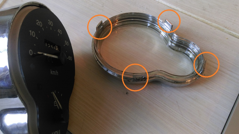

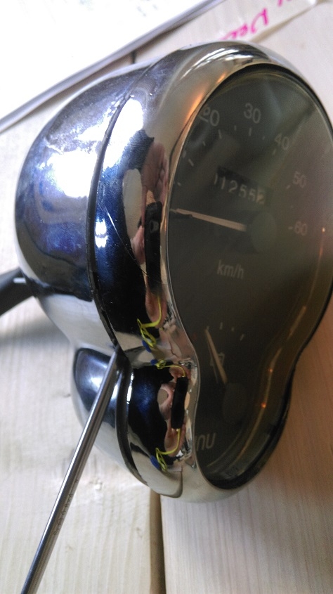

Ich habe gerade zwei Bilder aufgenommen, um Dir zu zeigen, wo Du mit einem Schraubenzieher ansetzen kannst, um das das Tachoglas abzunehmen, falls Du das nicht eh schon getan hast. Es besteht dabei aber die Gefahr, dass die Haltenasen im Hauptteil des Tachos abbrechen und Du das Glas nur mit einem starken Klebstoff wieder fixieren kannst. Falls das alles nicht passend klingt, kann ich Dir einen neuen Tacho zukommen lassen für 49,67€ inkl. Versand. Eine Anleitung gäbe es natürlich auch. Meld Dich doch einfach telefonisch unter der 030/220121299 oder per Mail unter hello@unumotors.com bei uns und wir helfen gerne bei allen Anliegen.

Mit einem Schlitzschraubenzieher in der Fuge ansetzen
Vier Klickverbindungen am Tachoglas
