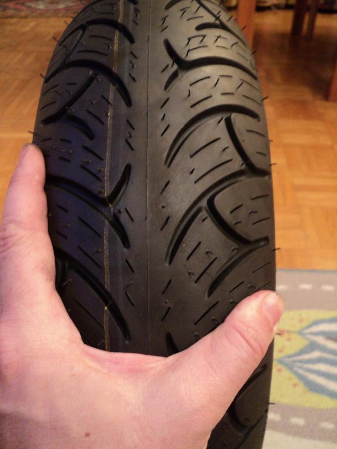

Sorry, aber auch die normalen Heidenau K62 erfüllen diese Beschreibung, siehe die Bilder von meinem frischen Hinterreifen. Wenn ich jetzt "M+S" auf die Flanken schreibe kann kein Polizist mehr was dagegen haben. Aber in dieser Richtung hake ich auch nochmals nach...www.vdpolizei.de hat geschrieben:... die zuletzt durch die Richtlinie 2005/11/EG geändert worden ist, lautet:

Zur Auflockerung ein kleines Quiz: Dieser Reifen, trägt der M+S Kennung, oder nicht?Kein Chinareifen, sondern eine in D sehr bekannte Marke.
