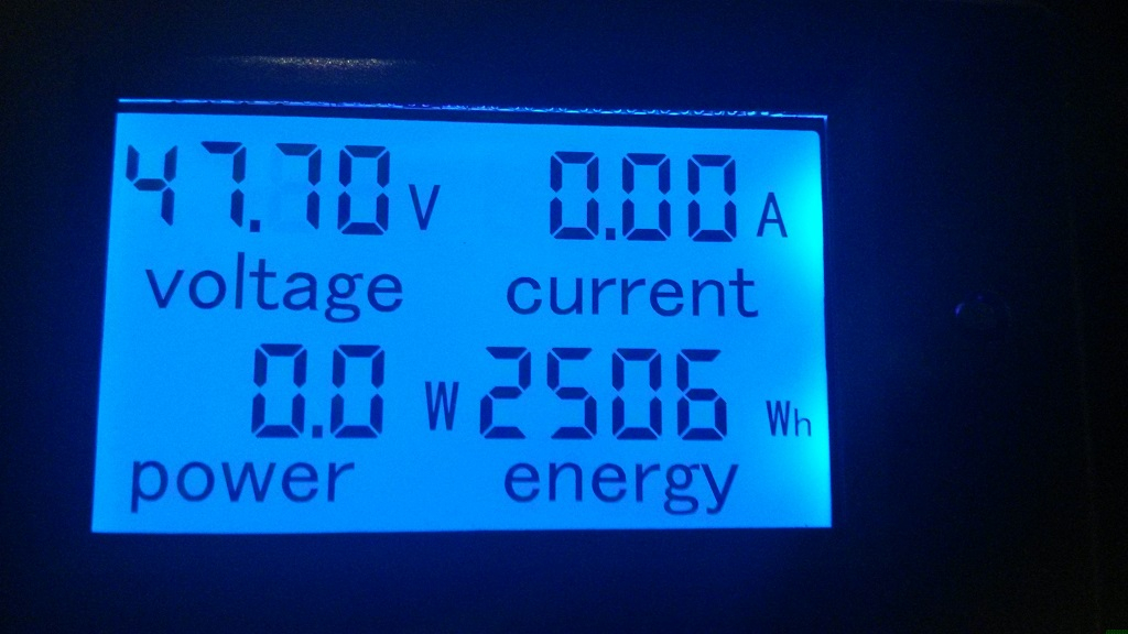

In einem Beispiel bin ich mit dem Roller nach einer Voll- Ladung 43,8km gefahren.
Der Roller beschleunigte schon deutlich weniger "freudig", fuhr aber noch gute 40km/h.

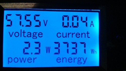

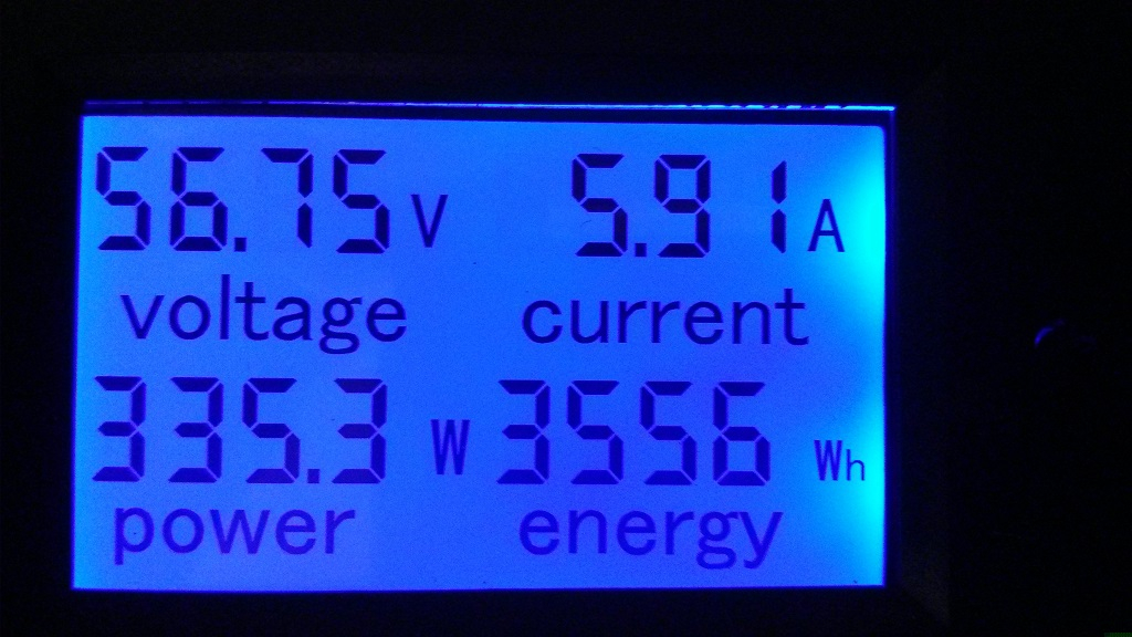

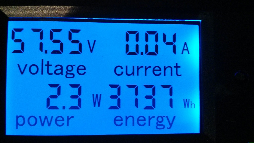

Jetzt das Kabel angeschlossen: (Die angezeigten Wh blieben noch von den vorherigen Ladevorhängen stehen) Nach dem Einschalten des Ladegeräts und etwa 3,5 Stunden später sah das Ladeverhalten dann so aus: Der Akku war dann nach insgesamt etwa 4,5 Stunden voll. Der Lüfter von Ladegerät war aus und es gab nur noch ein wenig Erhaltungsladung: Das bedeutet also:
In den Akku wurden 1231 Wh geladen. Er war noch nicht ganz leer (Es sollen ja 1400Wh drin sein), aber man kann einen Akku eben nicht so auswringen wie einen Benzintank. Da fährt man bis zum letzten Tropfen vollgas, bis "alle".
