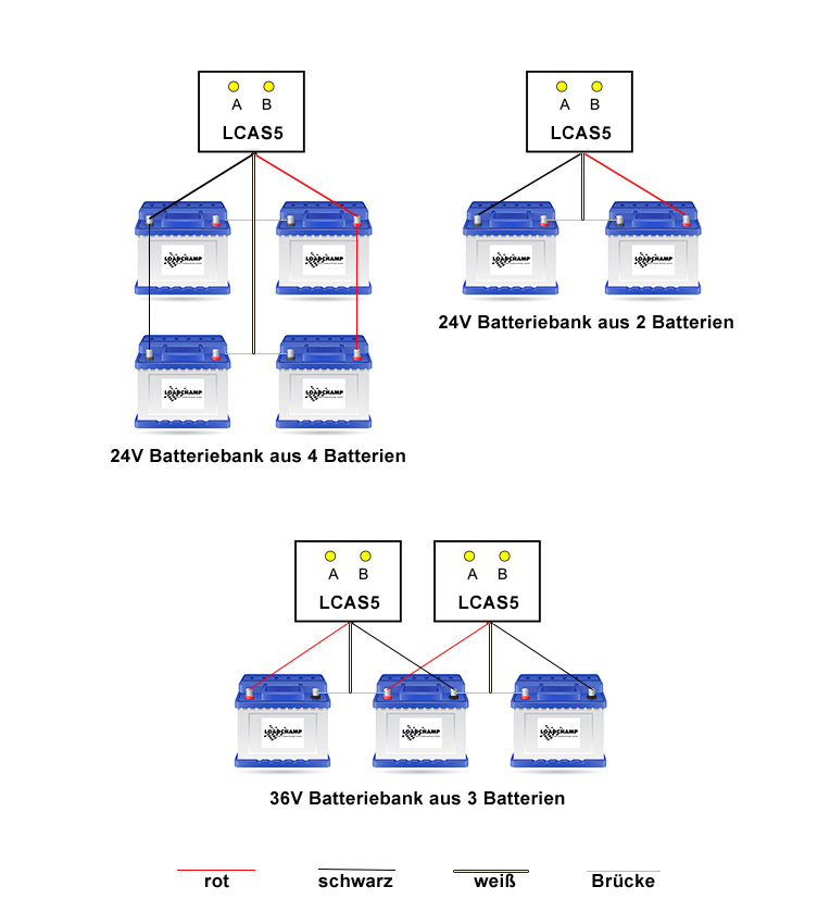

Habt ihr Tips zum Einbau; ich hab mir die Foren Beiträge im Batterieforum durchgesehen, finde aber keinen Schaltplan o.ä. - leider gibt es hier keine Suchfunktion im Forum?!

Schaltplan gibt es auf loadchamp.de Bei 48V wird halt noch ein loadchamp und eine Batterie angestrickt.

Ah - Danke Peter ! - verstehe - die loadchamps arbeiten dann also seriell - wenn No 4 Unterspannung hat, wird erstmal mit No 3 ausgeglichen, die wieder mit No2 usw.
Kann ich das weisse Kabel der LCs auch and den Polen der Batteriebrücken montieren oder muss das tatsächlich genau in die Mitte (Kabel)?

Kann man auch einem Pol montieren, solange das Verbindungskabel ausreichend dimensioniert ist und die Batteriepole solide am Verbindungskabel angeschlossen sind.e-wolf hat geschrieben:Kann ich das weisse Kabel der LCs auch and den Polen der Batteriebrücken montieren oder muss das tatsächlich genau in die Mitte (Kabel)?

Und sonst, wie MEroller erwähnt hat. Vier Batterien haben 8 Pole und 3 loadchamps haben 9 Kabel. Es ist egal, welche Seite einer Brücke du nimmst oder ob du beide Seiten nimmst. Hauptsache Batteriepole und Rohrkabelschuhe sind schön blank.....
