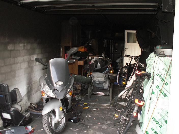

Der Kollege hat mir folgende Fotos gemailt, mit der Erlaubnis, sie hier im Forum zu veröffentlichen:

Schade um den schönen Roller, und was sonst noch alles in dieser Garage war... Echt Schei3e :!: :evil:

Ich habe den Kollegen gefragt: "Soll ich für Sie Ihre Mail oder ein anderes Statement, welches Sie noch schreiben werden, ins Forum stellen?" Seine Antwort: "Meine Mail"
Das wäre also folgende:
hierbei handelt es sich um einen China-Roller, welches die Firma Vespino in der Schweiz importiert hat.
Mein Freund hat in China fü die Frima ein Werk aufgebaut.
Der Roller war als Moped getdrosselt. Ohne Drossel und mit 60 Volt lief er 75 km.
3kw Motor
Privat vom Freund gekauft und die Batterien 60V 50AH inklusive BMS und Ladegerät für 1000,- € aus Kong Kong über ebay bestellt. Dies waren günstige LIonen Akkus und der Verkäufer hatte nur beste Bewertungen. Meine Bewertung wurde von ebay geläuscht. Der Käuferschutz wurde von paypal abgelehnt. Ich konnte das Geld zurückholen und werde angemahnt von Paypal. Deren Anwalt überleg gerade, ob er gegen mich klagen soll. Ich bin gespannt. Der Klage werde ich mich stellen.
Ich stellte den Roller in der Garage ab und als ich 4 Stunden später reinging, war alles vorbei. Das Feuer muss erstickt sein.
Die Ursache, war dass die Chinesen eine Zelle in der Batterie falsch gepolt hatten und im Ladevorgang hat diese sich tiefentladen und entzündet. Ich hätte es merken müssen, da die Batterie nur 56 V bei meiner Messung hatten.
Es waren drei Gutachter hier. Hausrat-, Gebäude- und Rollerversicherung. Die Gehäuse und Drähte sind geschmolzen, Sie können nichts mehr sehen. Anhand des Batteriefotos erkennen Sie, dass nur eine Zelle vollständig abgebrannt ist. Das war die, welche falsch eingepolt war.
Meinem Freund ist mal eine Thunderskybatterie aus shanghai als er dem Berg hochfuhr abgebrannt. Das war die selbe Ursache.
Meine Empfehlung jede Batterie vor dem Einbau einem Stresstest unterziehen. Laden und entladen mit einem Spannungswabdler von 220 V.
W.
