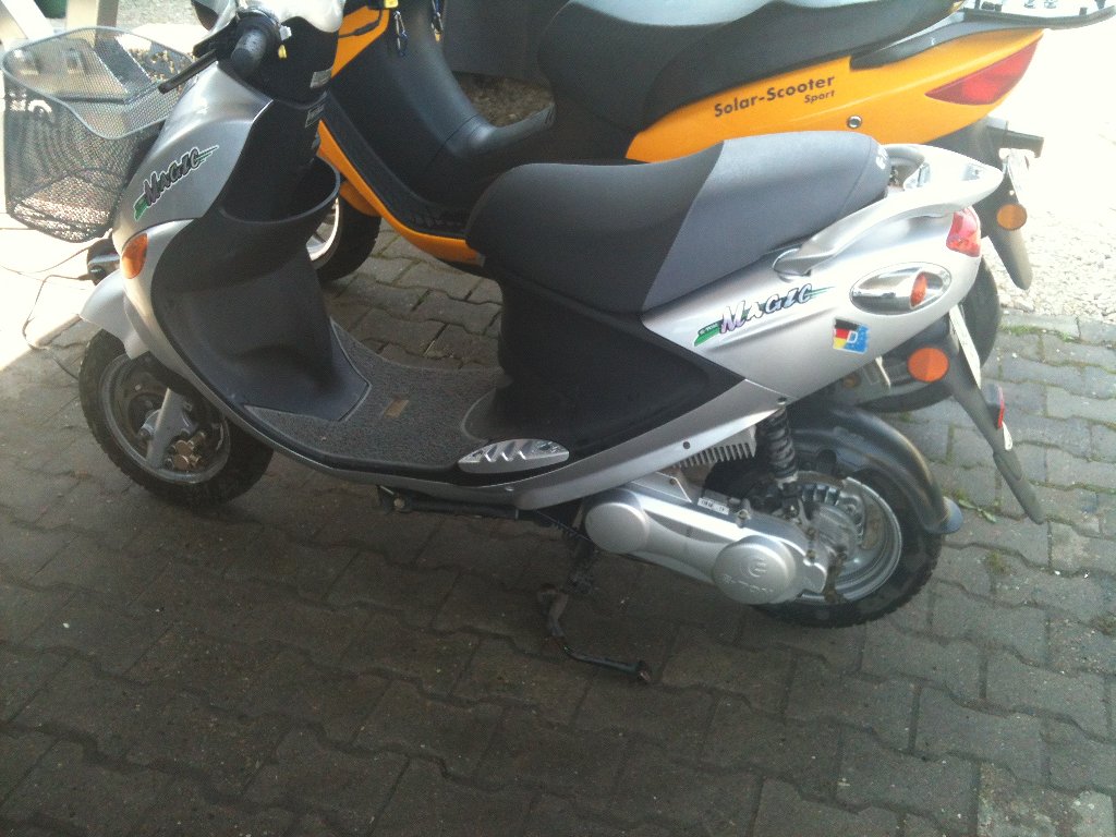

Mein e--ton Magic hat es verbaut. Geile Sache, aber die Lichtausbeute ist natürlich auch weniger.
Es kommt aber auf die Unterkonstruktion drauf an. Nur an das Plastik kann man es nicht befestigen.

Ich denke vom Prinzip her an folgendes:
http://www.wms-online.de/product_info.p ... s-benefind
Die Vespa-Variante wird es wohl nicht sein, da diese wohl an einem Bügel eingehängt wird, der beim solarscooter nicht vorhanden ist. Vielleicht kann das Einhängen aber doch irgendwie möglich gemacht werden, das wäre für die Belastbarkeit besser.
Habe aber auch bereits eine andere Variante gesehen, die geschraubt wird. Ich könnte mir vorstellen, dass eine ausreichend lange Schraube, die durch das fordere Plastikbeinschild bis nach hinten im Beinbereich durch das zweite Element gelangt, ausreichend Stabilität bieten könnte, am Besten noch verstärkt durch eine Hülse, die ein Festziehen ohne einknicken des Plastiks erlauben würde. Selbstverständlich ist hier die Belastbarkeit dann auch begrenzt.
Ich sondiere!
Ich sondiere!
