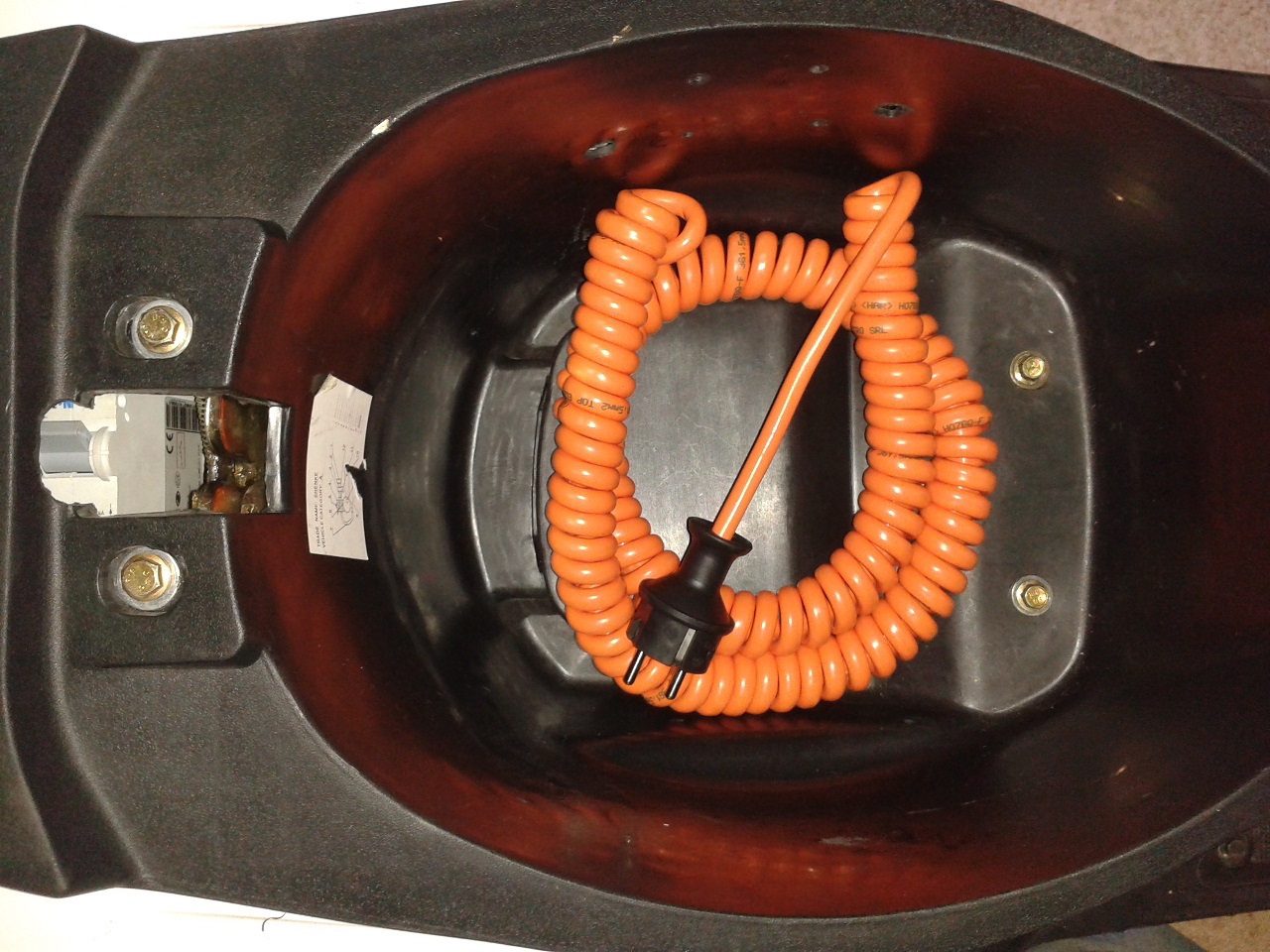

Mir ist aufgefallen das diese externen Ladegeräte ziemlich unpraktisch sind - entweder Lader mitnehmen oder Gepäck. Meist hat man den Lader nicht dabei wenn man ihn bräuchte. Kurzum habe ich einen zweiten kleineren Lader (quasi als Notlader) besorgt und eingebaut. Ich habe als Stromversorgung ein Spiralkabel (bis 5m) verwendet da das besser zu handlen ist. Ich bin begeistert, jedes Mal wenn sich eine Gelegenheit ergibt -> anstecken! Den lästigen LS hab ich auch an eine nicht störende Position gebaut. (Vielleicht könnt ihr ihn finden?)
LG
Smi

Beitrag von monkeystador »
Schicke Sache. Was für ein Ladegerät hast du eingebaut?
