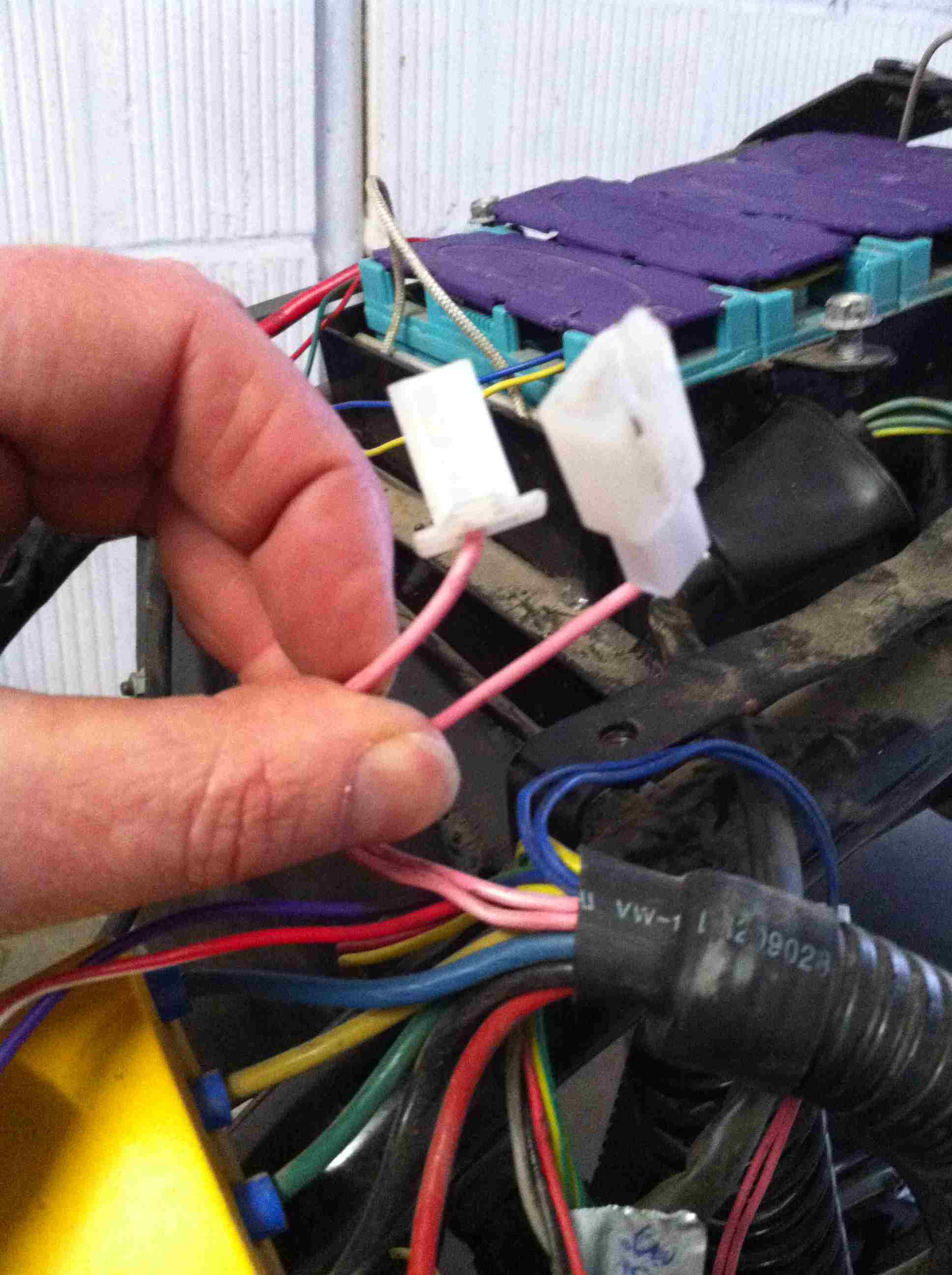

Noch eine Frage: die nachstehend gezeigten rosafarbenen Kabel sind nicht miteinander verbunden. Sie kommen beide aus dem Kabel zum Controller.
Ich habe mal etwas über Drosselung gelesen, sind das die Kabel, die den Roller "im Zaum halten" wenn sie verbunden sind? Wie ist das bei euren Galacticas? hat dies bei mir der Vorbesitzer vielleicht mal getrennt?
Weiter ist bei mir an dem rechts darunter zu sehenden blauen Kabeln das Poti angeschlossen. Was passiert, wenn ich dieses ganz abziehe?
Hinweis: mein Roller fährt ca. 45 kmh und ist auch so eingetragen.

wenn Du die Stecker mit den rosa Kabeln miteinander verbindest, wirst Du spüren wie der Controller(?) den Roller bei Bergabfahrt und in der Ebene kurz vor 45km/h - wie mit einem Gummiband nach hinten gezogen - deutlich verlangsamt. Wenn Du die Stecker wieder ziehst, merkst Du , wie der Roller wieder "freier" fährt. Mich erschließt aber der Sinn des rosa Kabels nicht, wenn es doch, wie Du zeigst noch ein Poti (Mofa-Modus?) gibt. Ist wie ein Eco Modus mit dem rosa Kabel(?).
Das Poti (also noch eine Drossel?) am blauen und das Bauteil am gelben Kabel habe ich noch nicht kennen gelernt. Soweit habe ich mich noch nicht in diesen Teil des Rollers gegraben.
Wenn Du noch mehr Interessantes findest, bitte unbedingt hier mit Fotos posten, den Tipp mit den rosa Kabel kannte ich vorher auch nicht
Diese schwarze Gummitülle recht oben im Bild an dem Akkupack liegt bei meinem übrigens am Rahmen direkt neben dem gelben ....habe die Bezeichnung vergessen
... Halter/Träger für die dicken Kabel. Dafür ist dort der Sicherungsautomat, den ich bei Bedarf durch die Runde Öffnung (Loch für Sprit-Einfüllstutzen bei einem Stinker) am Helmfach erreiche. Manche Galactica haben den Sicherungsautomaten im Helmfach.

Das mit den Rosa Kabeln habe ich mal ausprobiert. Es ist deutlich, dass der Roller damit ungebremster läuft und der Motor nicht bei 45 gegenhält. Ich hatte mich schon öfter gefragt, warum er bei leichtem Bergab nicht schneller wird. Habe die Stecker aber wieder verbunden. Ich denke mal, ohne Verbindung gäbe es im Zweifel Probleme mit der Versicherung und den Ordnungshütern.
Das Poti macht trotzdem Sinn. Es ist ja für die grundsätzliche Drosselung auf 25 kmh da. Ja nachdem, welche Eintragung und Fahrerlaubnis man hat. Interessant wäre zu wissen, wie der Controller reagiert, wenn das Poti auf 25 kmh reduziert und man dann die rosa Steckverbindung löst.... - vermutlich würde der Roller bei stärkerem Gefälle dann bis über 50 laufen, der Motor würde aber erst unter 25 wieder Drehmoment erzeugen.
Na, es gibt noch viel zu entdecken....

Ich glaube nicht, dass wir verpflichtet sind, bergab auf 45km/h zu bremsen
Das rosa Kabel bringt in der Ebene nur ein paar km/h mehr. Du dürftest- so wie ich auch- ca. 49km/h +/-schaffen (gps). Es fühlt sich nur blöd an, wenn man gerade meint, im Straßenverkehr so gerade mitschwimmen zu können und dann "bremst" der Roller auch noch. Dieser "Modus" war evt. zur Reichweitenerhöhung (weil schonender) gedacht, richtig schwungvoll kann man damit ja nicht fahren.
Aber egal, Hauptsache Du weißt, was das Kabel für eine Wirkung hat.
Der Hauptvorteil gegenüber vielen anderen Modellen ist doch bei unserem Galactia, dass die Geschwindigkeit auch noch nach 20km konstant bei max. bleibt, das Fahrwerk straff ist, die Bremsen nicht quietschen und Klappergeräuche eher selten sind.
