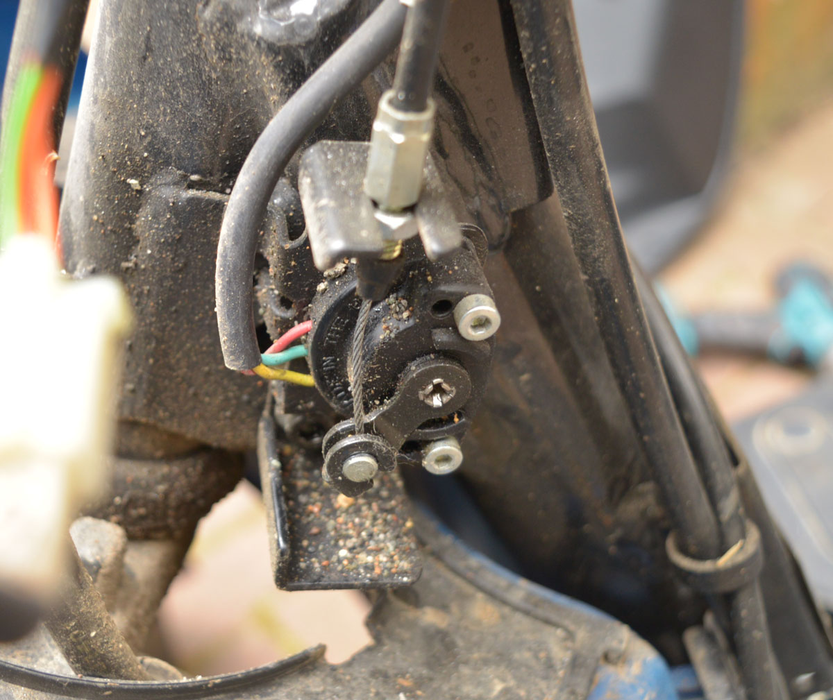

Gaspoti sitzt unten am Lenkrohr, wird über Zug betätigt, obwohl exponiert dem Dreck ausgesetzt, funktioniert das ja.
