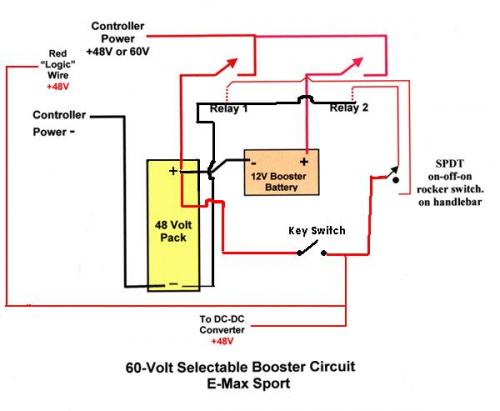

.....vielleicht 1 bis 2 Stück 40Ah LiFePo4 Zellen dazu bauen - zwischen normalen Plus 48V und Controller Plus einschleifen. Müssten dann separat geladen werden. Vielleicht gge 'mal 1 PN schicken.

Glaub' mir gge fährt mit 2x LiFePo4 6,4km/h schneller als vorher und kommt auf echte, tolerierte 49km/h statt vorher echte 42...43km/h. Mein Roller fährt 45km/h mit gut 20A in der Ebene.
Anbei ein Beispiel statt der 12V (könnte einwenig viel sein) Boosterbatterie 2 mal LiFePo4 verwenden.

Danke nochmals, aber leider kann ich mit diesen Hinweisen nicht wirklich etwas anfangen, da ich technisch eher unversiert bin. Aber wir können über alles reden, denn ich bin Sozialarbeiter .-)
Ich bräuchte da leicht verständliche Äußerungen wie: Geht nich, oder mach so, wie in meiner bebilderten Anleitung steht ;-) Oder: Lass die Finger davon, viel zu gefährlich. Oder: 42 Km/h ist doch voll genug.
Soweit ich die Foren hier und anderswo durch habe, ist das eher ein Thema für Kenner und es scheint entweder noch keine Lösung für unbedarfte Leute wie mich zu geben, oder es geht eben einfach nicht.

......ist vielleicht besser, wenn dein Roller so bleibt wie er ist. Dann bleibt auch die 2-jährige Gewährleistung erhalten (wenn es deinen Händler dann noch gibt). Überholt wirst du von Autos eh, egal ob dein Roller 45 oder 55km/h läuft.
