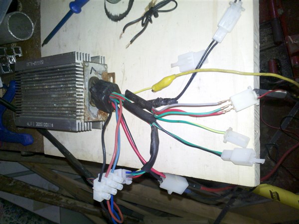

Hi,
ich versuche gerade einen 750W Zokes Motor mit Controller ans Laufen zu bekommen, leider bisher ohne Erfolg.
Könnte mir jemand über die Schulter schauen und Hinweise geben?
Ich hoffe ja nicht dass da was kaputt ist sondern ich einfach nur zu doof.
- Steuerspannung (+48V) auf das dünne gelbe Kabel ok?
- Was machen die beiden schwarzen Kabel (am Ende einfach abgeschnitten) eigentlich?
- Was macht das gelb/grüne Kabel (Stecker)?
- Was machen die Kabel am anderen (2-fach-)Stecker (rot/grün und schwarz)?
Bin etwas verzweifelt...
MfG
Markus
Joehannes
Beiträge: 3419
PLZ: 9645
Wohnort: Oberfranken
Re: div. Fragen zum Zokes ZER
Beitrag von Joehannes »
Das Modell ist ja schon etwas älter.
Bei Plus und Minus, 3 Motorphasen und dem Hallsensorstecker und Drehgriff kann man wohl nix verkehrt machen.
Jetzt brauchen wir noch die Anschaltspannung mit 48V vom Zünschloss.
Da bin ich von der Farbe überfragt.
Der Rest ist erst einmal überflüssig.
Gelb/Grüner Stecker könnte Bremsabschaltung sein.
Rot/Grün und schwarz könnte DC/DC sein.
Bei den beiden schwarzen Kabeln müsste ich mal bei meinem Zokes nachschauen.
Aber Farben sind hier relativ und kein Hinweis. :lol:
Beiträge: 6521
Beitrag von Peter51 »
Wahrscheinlich muß das gelb/grüne Kabel über einen Bremslichfaden auf Minus 0V gelegt werden.
schelle63
Beitrag von schelle63 »
Moin!
@Peter: das gelb/grüne zum Bremsen hieße ja dass der Regler dann abschaltet (Bremsen und Strom geben gleichzeitig is ja nicht so sinnvoll), und ich müsste da ja 12V messen können (schau ich gleich nach!).
@Joehannes: 48V zum einschalten habe ich ja auf das gelbe Kabel gelegt (das einzig sinnvolle nach meiner Meinung), siehe gelbe Kroko-Klemme. Leider tut sich da eben nix.
Hat der Zokes einen eigenen DC-DC-Wandler (wenn ich's recht überlege: natürlich!)? Das machte dann schon Sinn, den erst einzuschalten wenn Steuerspannung da ist.
Bin mal gespannt, jetzt bleibt eigentlich nur dass irgendwas mit den schwarzen Kabeln ist, oder der Regler ist hin. :(
Besten Dank hier schon mal!
MfG
Markus
Beiträge: 6521
Wahrscheinlich sperrt der Controller wenn du 12V von der Bremse auf den gelb/grünen gibst. Der Controller wird auch sperren, wenn der gelb/grüne frei in der Luft hängt.
schelle63
AH!
@ Peter, jetzt beginne ich zu verstehen was Du meinst!
+48V auf das (gelbe) Kabel zum einschalten und das gelb/grüne über den Bremslichtfaden auf - schalten (also low-pegel). Müsste dann der Bremslichtschalter aber 3 Anschlüsse haben (+ zum Bremsen und - zum Entsperren)?
@ Joehannes, Du hast nicht zufällig eine Schaltplan von deinem Zokes?
MfG
Markus
