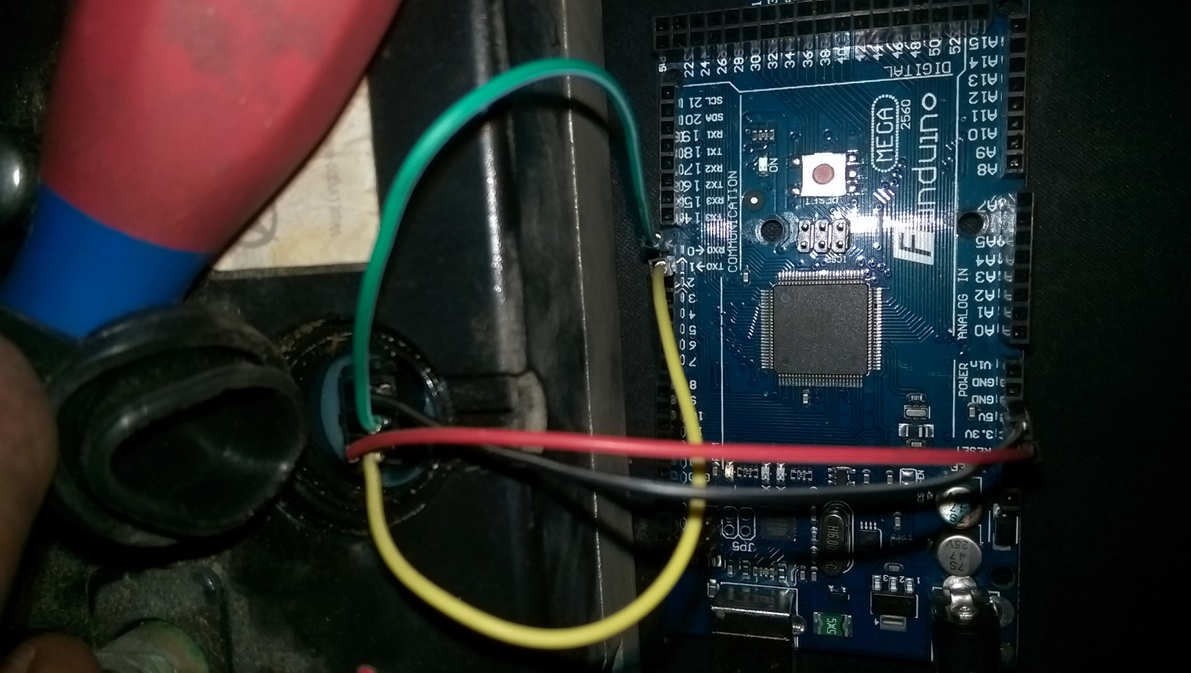

servusschelle63 hat geschrieben:Interessanterweise sind pin1 und pin2 in beiden Zählweisen identisch.
Lingbo:
642
531
Molex:
654
321
Und die LED blinkt ...Strom ist also da. Jetzt brauche ich nur eben die korrekten Pins.
MfG
Markus

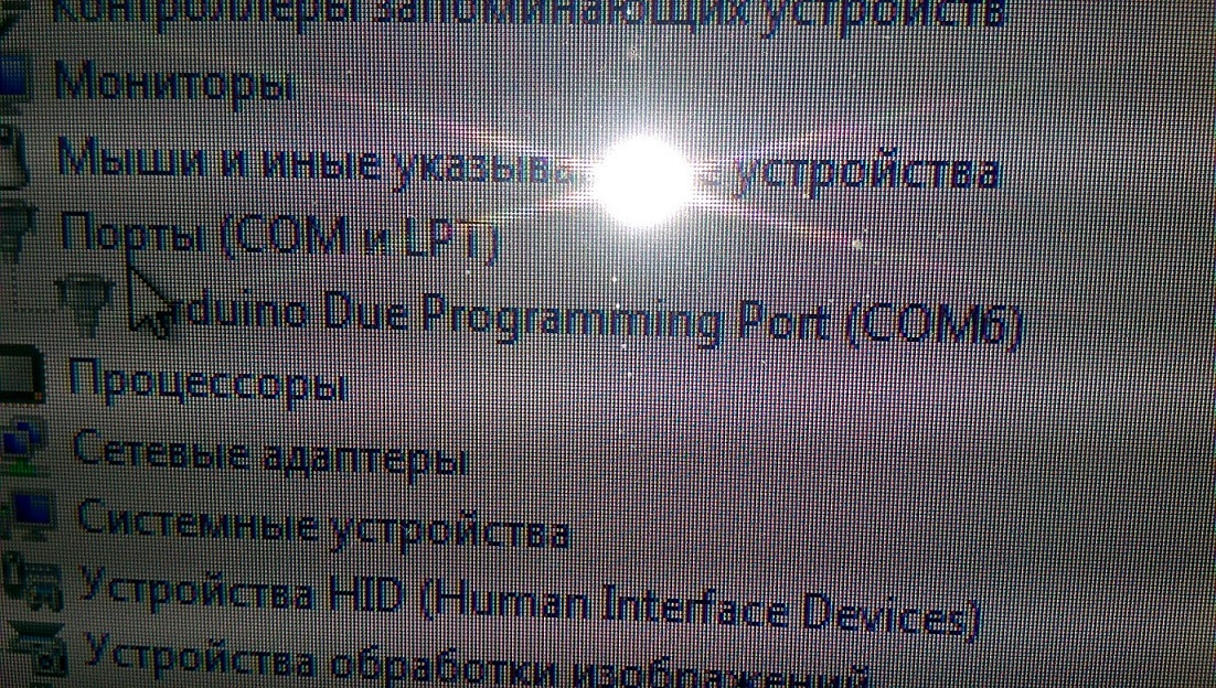

habe gerade nach deine pin über arduino zugriff auf controller bekkomen.
habe "Arduino Due Programming Port" treiber instalirt anstat "arduino treiber"
dann angeschlossen auf arduino :
1= GND
3= RX0
5= TX0
6= +5V
controller:
"Nase" oben
642
531
1= GND
3= RX
5= TX
6= +5V
port geschwindigket 7200
also pins sind richtig danke dir.
