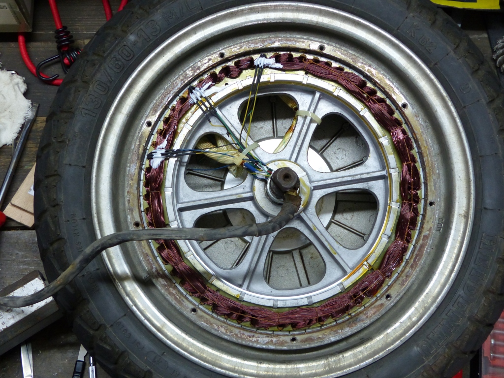

Nach Abnahme der roten Sicherung an der Vorderseite konnten mit einem kleinen Schlitzschraubendreher die Kontaktbuchsen irgendwie entriegelt und nach hinten herausgeschoben werden, so dass ich endlich den Motordeckel ganz befreien konnte. Folgendes Bild bot sich mir daraufhin:
Gegenüber dem Vorbild von Quanshun mit Stahlblech-Statorrad hat der erider Motor ein Alu-Speichenrad als Träger der Statorblechpakete und -Spulen. Der Motor trägt innen in der Felge 56 Magnete, sprich 28-Gesamtpolpaare. Der Stator hat 63 Polschuhe, wovon je 21 von einer Phase bespaßt werden.

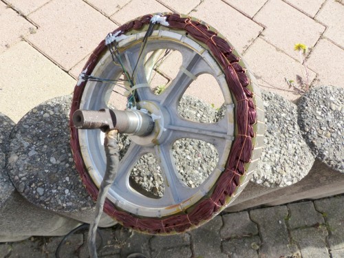

Den Stator bekam ich raus, indem ich den Motor mit dem rechten Wellenstummel auf den Boden stellte und mit meinem Körpergewicht den Reifen mit aller macht nach unten dürckte. Der Wellenstummel ist aber zu kurz, um den Stator ganz aus dem Einflussbereich der Permanentmagnetfelder herauszudrücken, so dass ich sorgsam umgreifen musste, um den Druck auf den Rotor rundum aufrecht zu erhalten ohne Einklemmgefahr, und mit der anderen Hand den oberen Wellenstummel zu packen und den Stator vollends rauszuziehen.

So, gehen wir jetzt mal zum E-Motor-Porno über, ganz naaaahhh ran :twisted: Aber erst mal die Stator-Totale der recht unspektakulären linken Seite, wo das festte Kabelbündel durch die Welle eintritt. Nur der eine Satz Hallschalter bevölkert diese Seite:
Rechts sieht es dagegen weit gedrängter aus:
Die dünnen Drähte gehen zum zweiten dreier-Satz von Hallschaltern, die drei Textilhüllen rechts im Bild verbergen die drei Phasen-Litzenbündel, und die fette Textilhülle links mit der brauen überhitzungsverfärbung verbirgt den Sternpunkt, wo alle drei Phasen-Litzenbündel zusammenkommen und miteinander leitend verbunden sind.
Kommen wir jetzt zum Eingemachten, den Reibschäden. Am schlimmsten hat es die Unterseite vom Stator erwischt, weil der Rotor/Rad in etwas spielbehafteten Lagern nach oben gedrückt wurde:
Es hat die äußeren Schichten des Statorblechlaminats sogar delaminiert!
Da ich mit fortschreitendem Reiben den Motor um 180° verdreht hatte wurde nach kurzer Zeit auch die eigentliche Oberseite des Stators angekratzt:
Diese Stellen muss ich also leicht mit Flex oder Dremel abschleifen, um wieder Luftspalt zwischen Stator und Rotor zu bekommen, auch wenn der Stator mal etwas heißer wird und sich dadurch mehr dehnt als das umgebende Rotorgehäuse. Danach kommt wohl wieder mein Klarlack drauf zum Korrosionsschutz.

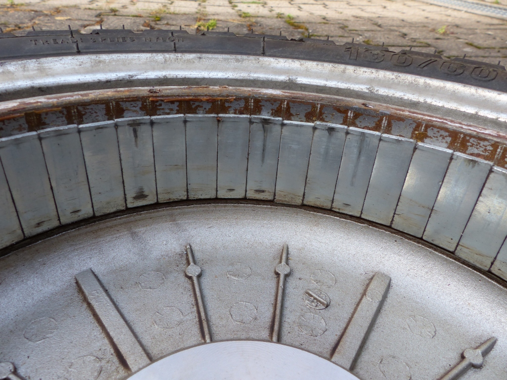

Zum Rotor, auch erst Mal die Totale mit den 56 Magneten:
Die roten Ablagerungen am Rand sind die Reste der Dichtpaste zwischen Motordeckel und Rotor.
Jetzt geht es näher ran an die Magnete mit ihren Reibspuren, immer an den äußeren Rändern:
Scheinbar wird die Innenseite der Felge vor dem Magnetverkleben noch mit Markierungen versehen, um den Verkleber bei der korrekten Ausrichtung zu unterstützen - nicht dass der 56ste Magnet nimmer in seine letzte Lücke passt...
Einzelne Magnete sind auch etwas zu tief in der Felge verklebt, so dass die wahrscheinlich auf einem Innenradius aufliegen, was sie zu großen Reibereien mit dem Stator veranlasst hat:
