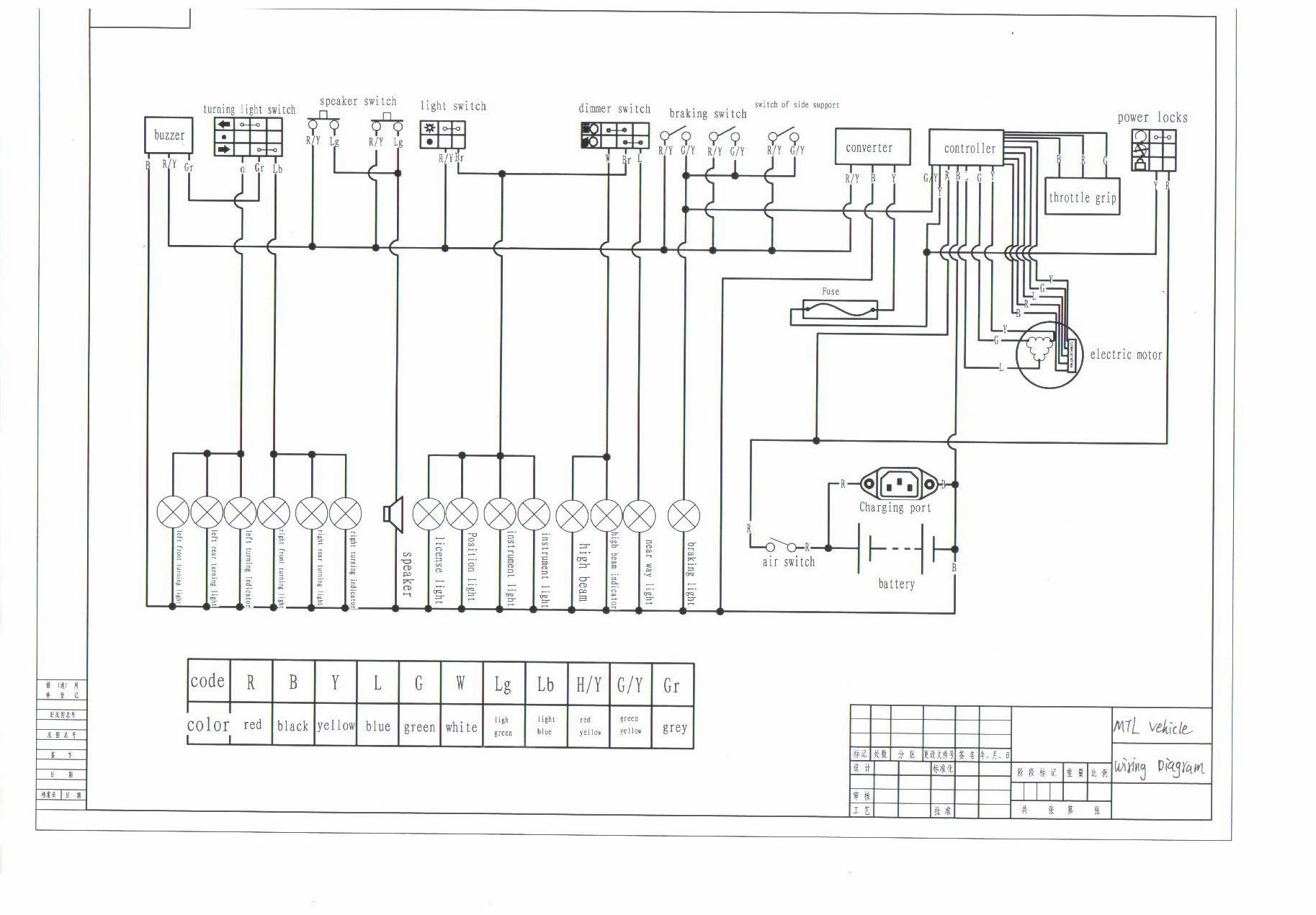

- Beiträge: 6608
Re: Kennt jemand diesen Controller von einem MTL 007?
Der MTL Controller ist - modellabhängig - 'mal als Aussenborder (so wie bei dir) bzw. als Innenborder verbaut. Anbei der Schaltplan vom MTL Controller. Der throttle grip wird mit dem roten dünnen Kabel mit + 5V bei Zündung EIN vom Controller versorgt gegen das dünne schwarze Kabel 0V (Masse) gemessen. Dreht man am throttle grip, gehen 1....4,2V (Sollwert) dünnes grüne Kabel gegen dünnes schwarze Kabel 0V (Masse) gemessen an den Controller zurück.
Am besten das schwarze und grüne Kabel jeweils mit einer Stecknadel anpieksen und dann messen. Einen Kurzschluß vermeiden, also das direkte Berühren vom schwarzen und grünen Kabel. Prüfen, ob der volle Sollwert von 4,2V am Controller ankommt - das geheime Poti ist nicht eingezeichnet.
Gutes Gelingen.
Gutes Gelingen.
