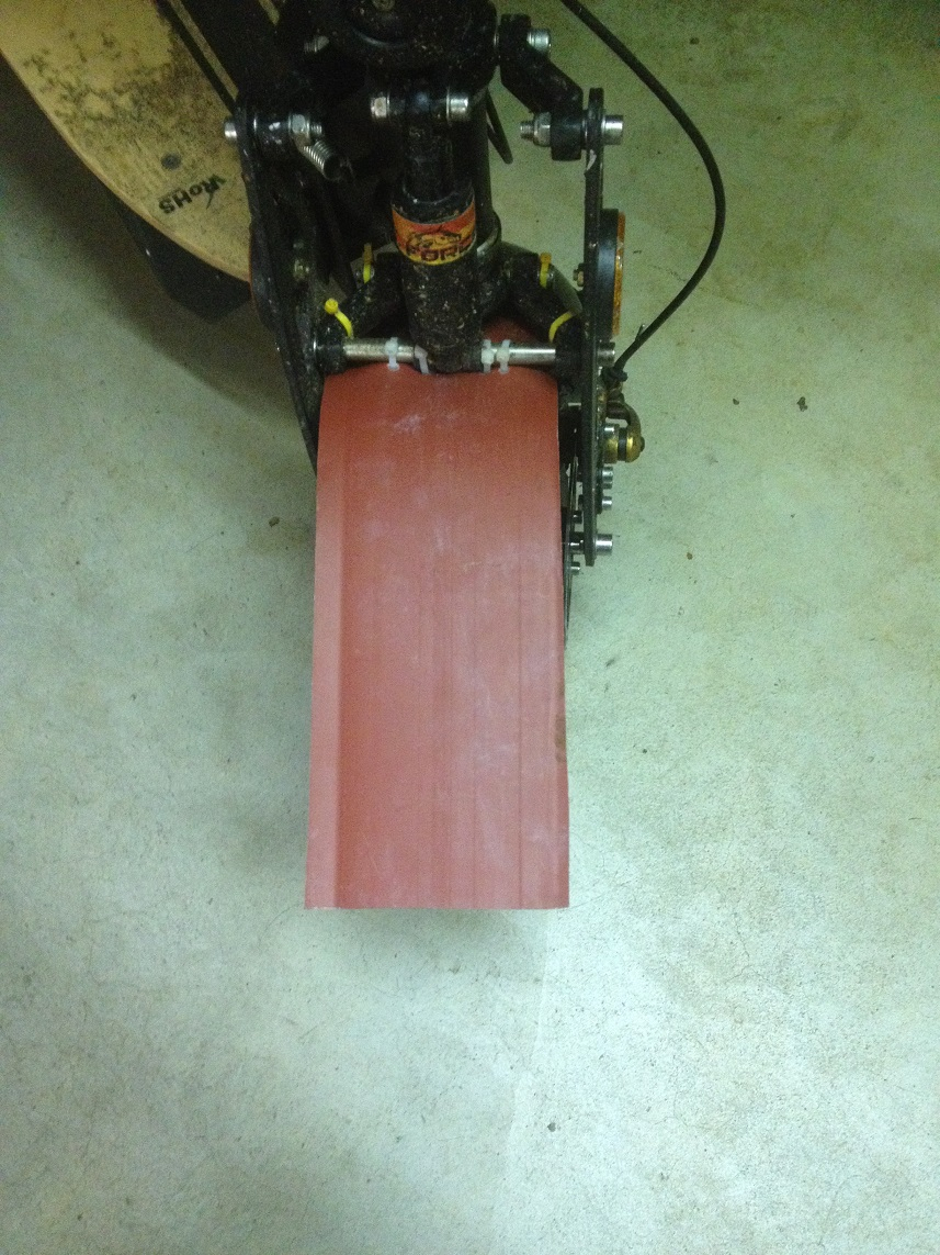

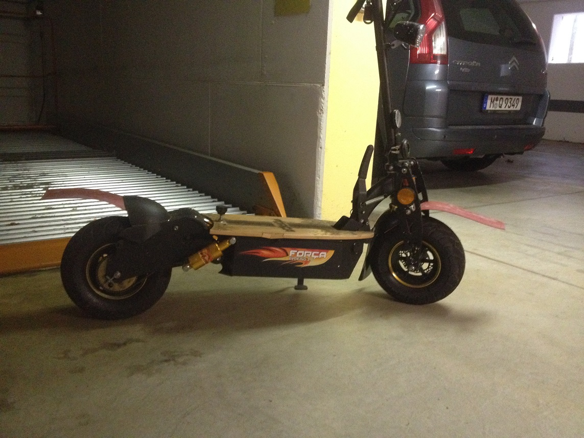

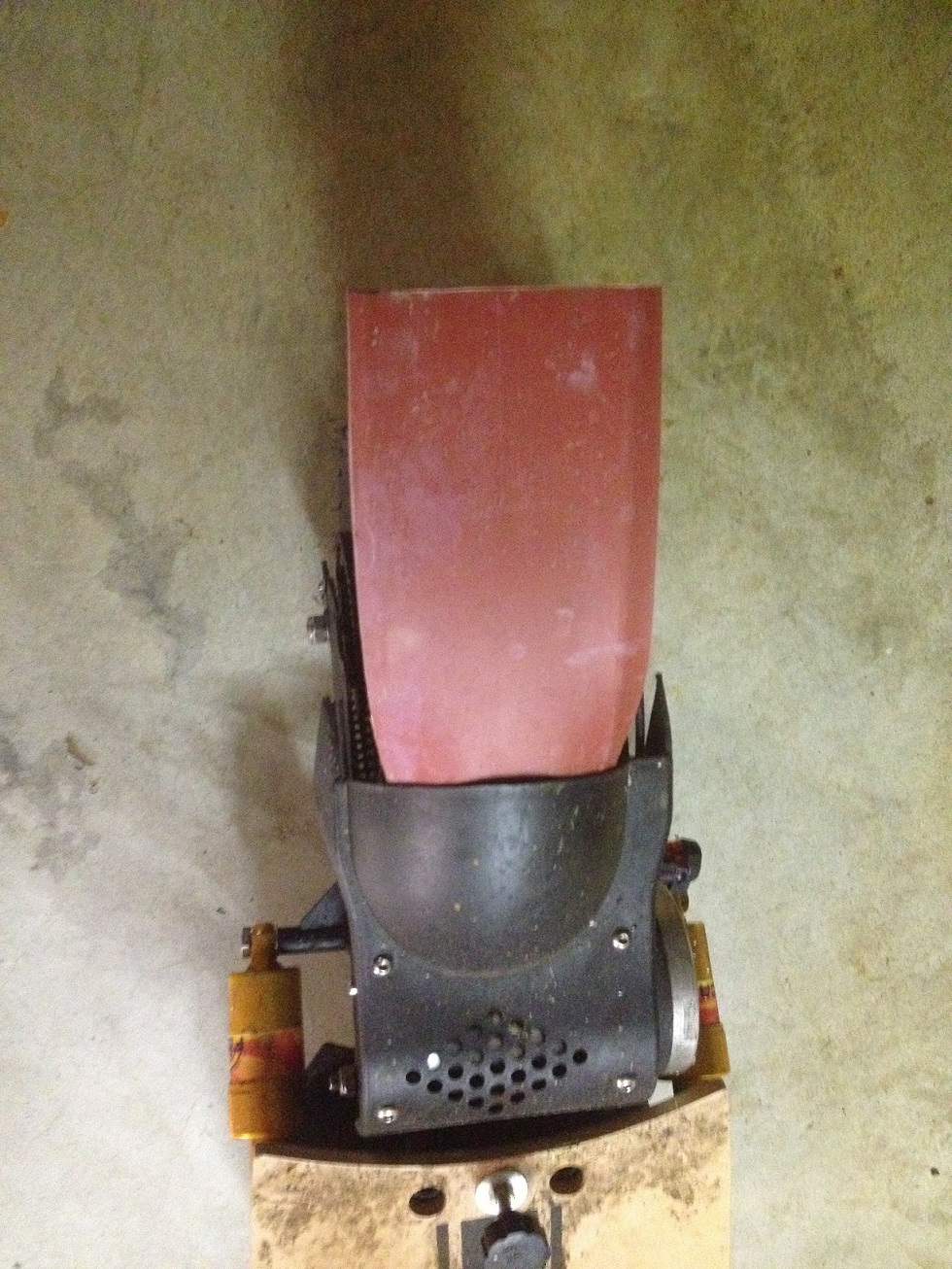

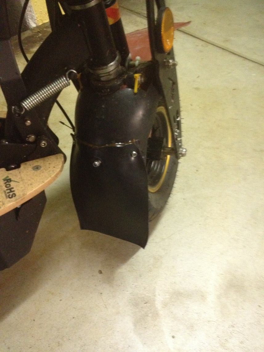

Egal, nun zum Thema Spritzschutz für Evoking: Wie auf den Bildern zu sehen ist, habe ich natürlich Kunststoff verbaut. Es handelt sich dabei um einen sehr weichen Kunststoff, sehr schön Formbar. (der rote) Vorn das schwarze ist ein Teil eines Spritzschutzes des Mach1, passt aber überhaupt nicht. Am Vorderrad hinten ist ein aufgeschnittener Schrumpfschlauch verbaut, der Vorteil, nachdem ich diesen wie ein Spritzlappen verbaut hatte (an 3 Punkten geschraubt) habe ich diesen oben herum
erwärmt dadurch zieht er sich fest. Die innen Schicht ist ein Kleber der auf dem Schlauch bereits drauf ist, der dichtet die Übergänge. Echt eine perfekte Lösung wenn man an das Zeug rann kommt, sonst wäre es wohl Unwirtschaftlich.
Aber das Beste ist hinten, da habe ich das Kunststoffteil einfach zwischen den gebogenen Halter für die Lampe und der Motorabdeckung gesteckt, hält super und hab 10 Sekunden gedauert
Vorn würde ich jetzt auch nur das rote verbauen, das ist das bessere Material aber abreisen wollte ich es deswegen vorn auch nicht. :roll:
