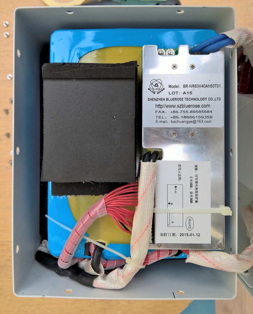

Beides. Das sieht aus wie diese Batterie:
http://www.szbluerose.com/product/60471 ... _pack.html
BR-NR60V40Ah50T01 Für Motoren kleiner / gleich 1800W.
28Ah Variante:
BR-NR60V28Ah50T01
http://www.szbluerose.com/product/60471 ... ttery.html
Was mich ein wenig stutzig macht ist, dass das eine LiPo Batterie ist. Wird nicht LiFePO4 beworben oder habe ich das falsch in Erinnerung ?
28Ah Variante:
BR-NR60V28Ah50T01

Nun ja wenn man sich die links anschaut und die Nummern vergleicht sieht es nach Lithium aus.
Aber wer weiss was tatsächlich verbaut ist vielleicht ist das Balancermodul für beides geeignet.
Hab mal ein hoffentlich besseres Bild angehängt.
gervais
- Beiträge: 1362
- PLZ: 3
Re: Neuer Trinity Uranus in Köln!
Die Nummer BR-NR60V40Ah50T01 ist die der Batterie (der kpl. Einheit), nicht des BMS. Ich bin mir sicher, dass genau die Chemie verbaut ist, die der Batteriehersteller beschreibt.
Eher hat sich der Trinity Webseitenersteller verschrieben. Kann man ja auch nachmessen. Ladesschlussspannung 71,4V (entspr. 17s x 4,2V)Model Number: BR-NR60V40Ah50T01

Mir wäre das zuviel Zufall. Ob die Lss mit der auf der Webseite von Bluerose (71,2-71,6V) übereinstimmt, wenn man schon der identischen Modellnummer nicht glaubt, werden die Uranus Besitzer schon selber feststellen. Und was solls, UNU verbaut LiPO, Govecs auch..Ich würde eher über die 50A continous nachdenken, bevor ich den Controller auf 55A hochdrehe. Understatement ist nicht üblich bei unseren chin. Freunden.
- Beiträge: 6552
Nun, man kann auch die Anzahl der Balancerkabel nachzählen, insofern kommen für 60V Nennspannung nur 18650er Zellen in Betracht und keine LiFePo4.
Nachtrag: Messen kann man sich fast sparen, ich habe 18 Balancerkabel gezählt =17s x 4.2V ergibt die von Bluerose angegebene Lss. Und 4.2V sind keine LiFePO4.

Sunaru
Hmh dafür das ich nur wissen wollte was das Aluteil ist,bin ich doch etwas verunsichert.
Ich hoffe ich habe jetzt nicht großes Unheil losgetreten.
Wenn die Ladeschlußspannung die ist die ich nach dem Abschalten des Ladegeräts messe liegt die zwischen 70 + 71 Volt.
Wenn ich zum Ladeende messen muß während das LG noch läuft kann ich das erst nächste Woche.
Ich habe noch das gefunden haben aber völlig andere Werte:
http://www.szbluerose.com/product/60479 ... eries.html
Werde dann auch mit Trinity direkt sprechen, wird sich sicher aufklären.
Aus dem Ausland wird mir das jetzt zu teuer.
Zumindest weiss ich jetzt das ich BMS und Balancer habe,das beruhigt mich etwas.
Danke an euch

Ach was, interessiert doch niemand wirklich, sonst hätte schon jemand anders mal nachgeschaut. Ist doch immer interessant Verschreiberle zu finden. Subjects may change w/o noticeSunaru hat geschrieben:Ich hoffe ich habe jetzt nicht großes Unheil losgetreten.
Ja, Ladeende (noch angeschlossen) aber Deine 70-71V nach dem Abklemmen kommen hin.Sunaru hat geschrieben: Wenn ich zum Ladeende messen muß während das LG noch läuft kann ich das erst nächste Woche.
Das ist ja auch ein anderes Modell als Deiner.Sunaru hat geschrieben: Ich habe noch das gefunden haben aber völlig andere Werte:
