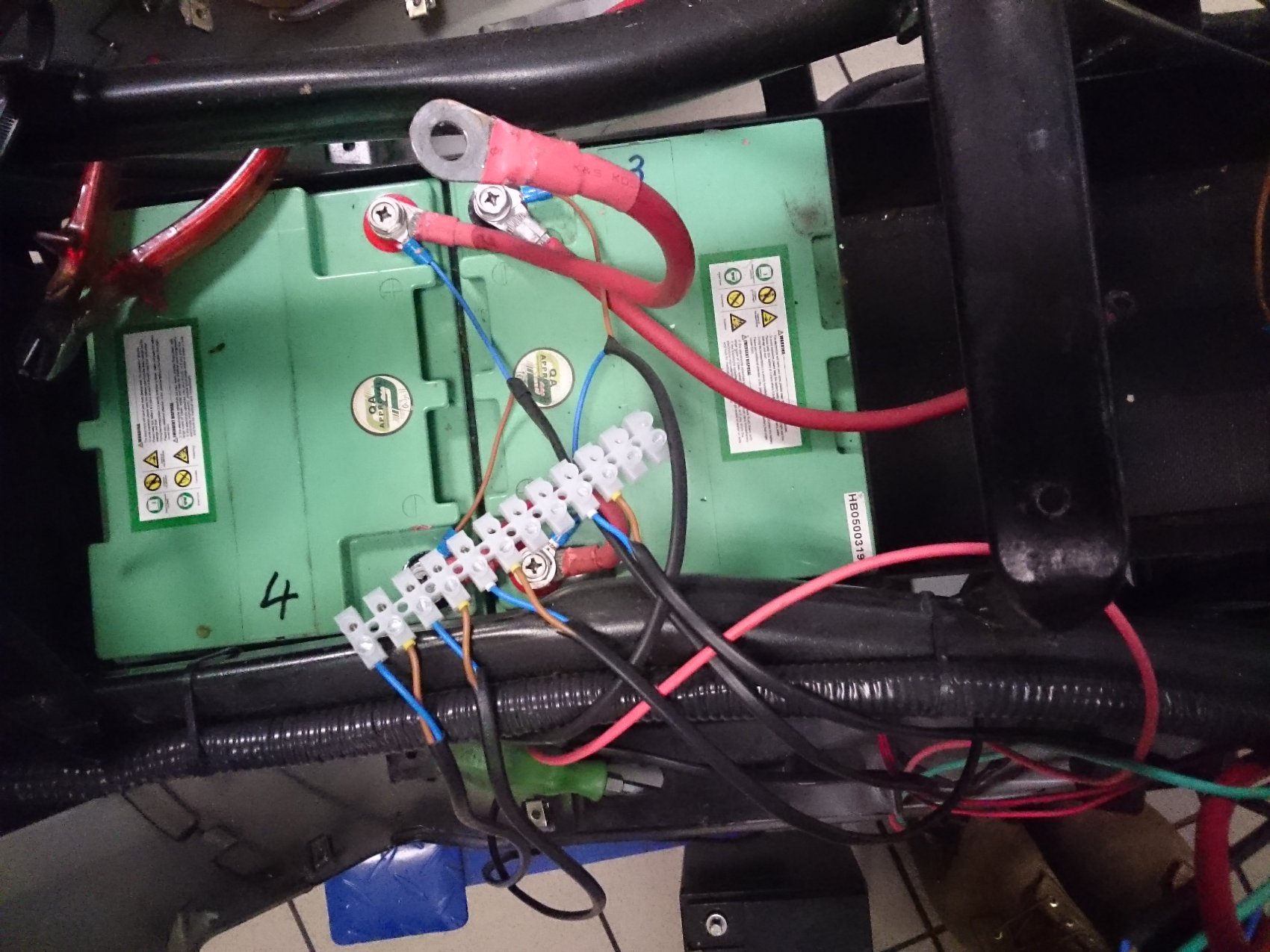

Badboy ist mittig verbaut, Ausgleicher sind dran und Akkus wieder bis 72V geladen.
Kein Ausreiser mehr vorhanden, Akkus werden nur bis14,4V geladen und Lader schaltet ab.

Aus Platzgründen ist der 4. Ausgleicher unter der HS platziert.
