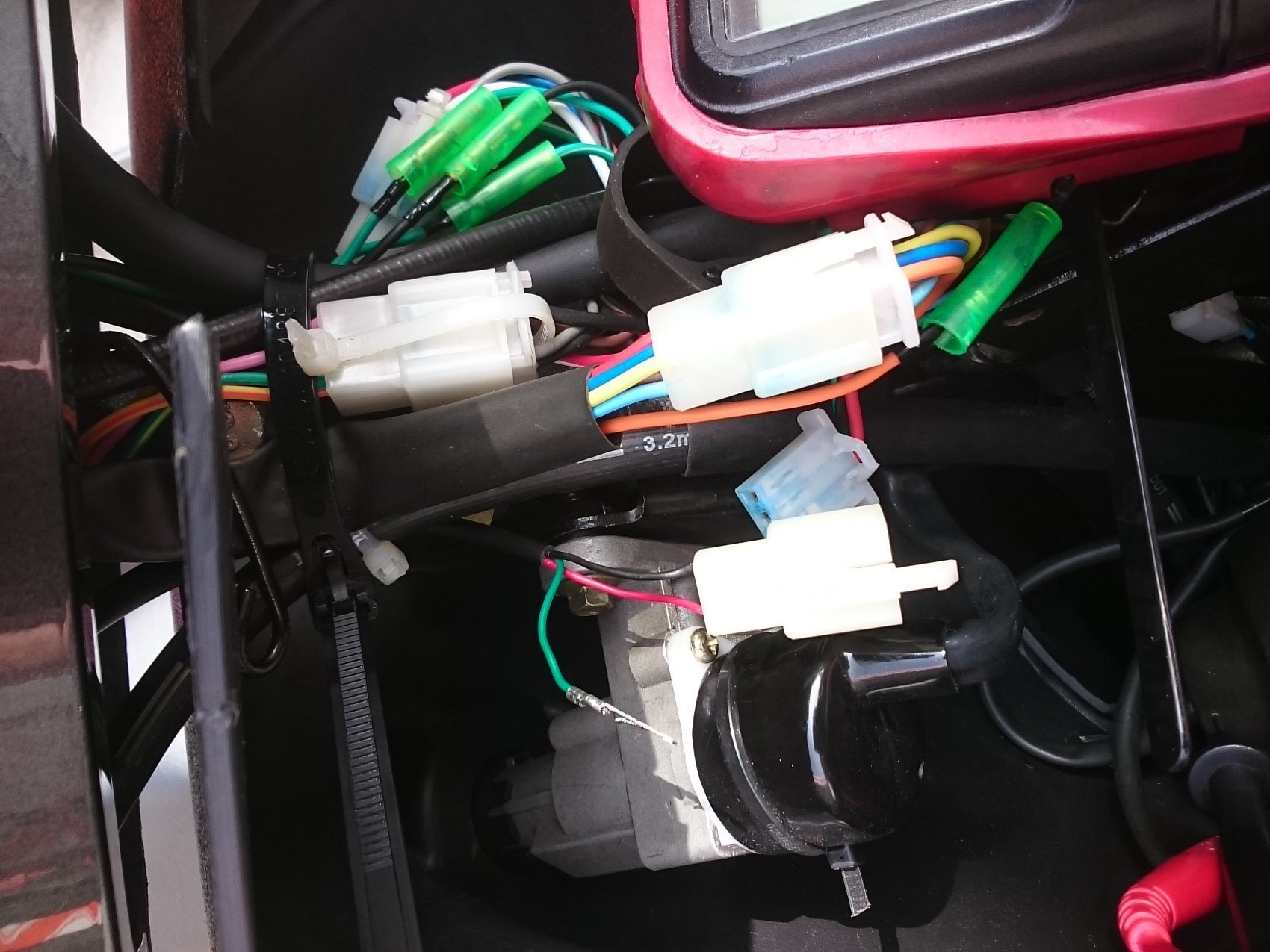

Re: Drehgriff Wuxing und co
Also Siliziumdiode ist verbaut. Heute erneut gemessen und ich kam auf 3,24V/0,50V grün/ schwarz; mit Last max/ Leerlauf.
An der Geschwindigkeit hat sich an den -10 km/h aber nix geändert.
Ziel für die Rennleitung erreicht. Vielleicht teste ich noch 2 Dioden in Reihe.
Bevor ich die Sache mit der 2. Diode probiere lieber mal die Frage in die Runde:
Ist dann nicht die Anschaltspannung,wohl bei 0,2V, zu gering für den Controller?
Alternativ die 2. Diode im roten Kabel zusätzlich verbauen?
Plan B wäre dann Luftdruck senken oder und mit nicht vollen Akkus zur Rennleitung.
Das ist ein Forum und auch nur Theorie. Aber warum nicht probieren bevor man es braucht.
So schauts orig.im Wuxi mit Switch aus.
Im speziellen Fall mit gebrochenem Pin am Hallsensor
Peter leider sehr schlechtes Bild vom Wuxi. Kannst Du das bitte mit Beschriftung der Bauteile nochmal schicken.
Sind das 2Dioden in Reihe oder Widderstände. Ich würde es gerne Nachbauen. Dazu brauch ich aber die genauen
Teilebezeichnung. Meine Wuxi sind nicht defekt und weil ich keinen Ersatz bekomme wäre dies auch eine gute
Lösung.
Ich habe gerade einen Controller von Robert Chen geprüft, dort kommen lediglich 3,6V vom Controller.Ist wohl dann
eine 45er Variante für den SCP. Ob da im Ausgang des Controllers zum throttle bereits eine Diode verbaut ist?
Er läuft damit 45 km/h, sonst sind alle Teile noch Origianal.
Lösung.
- Beiträge: 6640
Das Foto ist von gerri, aber ich antworte einmal. Es sind 2 in Reihe geschaltete Dioden, zuerkennen am Kathodenring. Scheinbar funktioniert die Drosselung über die Versorgungsspannung des Wuxi. Passieren kann nichts. Schließt du die Dioden in Sperrrichtung an - also falsch herum - bekommt der Wuxi keine Versorgungsspannung.
