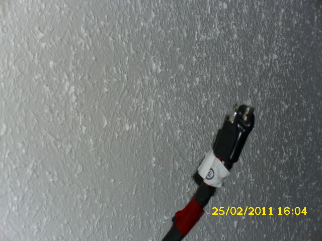

Hier ein Foto des verschmorten Kabelanschlusses vom TP-Akku
Korrekturanmerkung: die Zeitangabe auf dem Foto ist um eine Stunde nach vorne geschoben. Tatsächlich wurde das Foto um 15 h und ein paar Minuten gemacht.
Zuletzt geändert von EilemitWeile am Fr 25. Feb 2011, 16:31, insgesamt 1-mal geändert.
EilemitWeile
Re: Erfahrungen mit Tante Paula?
Habe vorhin das Foto per email an die Firma "Tante Paula" geschickt und schon eine Antwort bekommen.
Sie schicken mir ein neues Kabelset. Das ist doch ein tadelloser Kundenservice, wie ich meine.
Desweiteren wird mit Hinweis auf diesen Thread an einer neuen Lösung gearbeitet.
Sehr erfreulich das Ganze.

Ja der Service von Tante Paula,ist meiner bescheidenen Meinung nach, sehr gut !
Ich habe da noch keine negativen Dinge erlebt.
Wie ich hörte wird an einem neuen AkkuPack gearbeitet, sehr fein...
Obwohl mein BleiGel es auch noch -draufhat- , wir habens nicht immer leicht miteinander...
Ich verstehe mich übrigens auch als -zukünftigen- Händler in der E-Mobility Branche, allerdings bin ich auch -Privatmann- und selbst "Fahrer" und prüfe E-Fahrzeuge deshalb am liebsten -einfach- im Alltagsbetrieb und die Nummer mit diesen -nun recht günstig- gehaltenen Steckern sollte da eigentlich schon aufgetreten sein, nunja...
Aufgefallen war es mit im Sommer2010 ca. 4 Wochen nach Kauf... nach der Auswertung des 30°C 1h in der Sonne stehen und dann Vollgas Test...
Wenn u.a. ein Forum helfen kann die Sachen zu verbessern, dann los...
gruss Timm

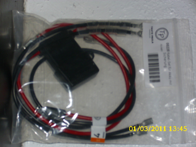

EilemitWeile hat geschrieben:Habe vorhin das Foto per email an die Firma "Tante Paula" geschickt und schon eine Antwort bekommen.
Soeben (12.45 h) kam das Kabelset mit Sicherheitsstecker:

Na, da kann man sich doch nicht beklagen. Der Roller kostet zwar ein paar Euro mehr als andere, aber hier weiß man dann, dass man Service bekommt.

Ja das ein gutes Beispiel für Ersatzteil Bestellbarkeit...
