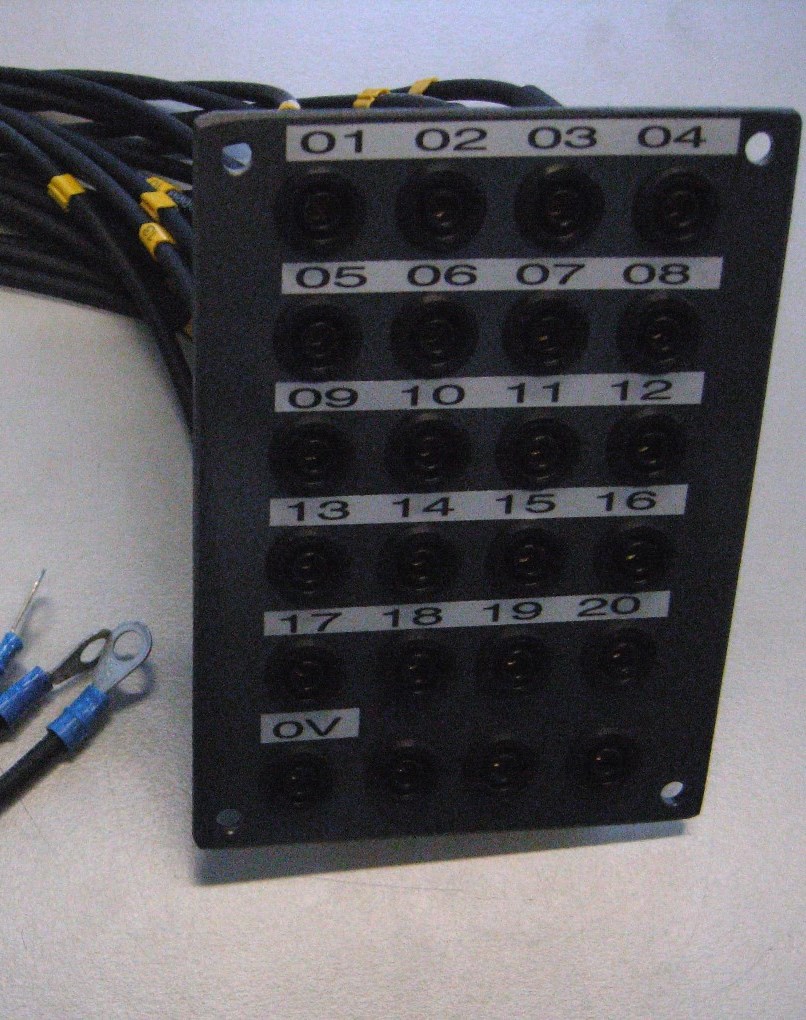

Wenn Du jetzt Zelle S11 auf 3,6V laden willst kommt PLUS auf S11 und Minus auf Null ?????
dominik
- Beiträge: 3366
- PLZ: 79
- Tätigkeit: Elektromeister
Re: HRTK122 Bedienungsanleitung gesucht
Natürlich nicht.
Die Nummern 1-20 sind jeweils die Plus-Pole der einzelnen Zellen.
0V ist der Minus-Pol von Zelle 1
Wenn ich nun Zelle 11 laden will, dann muss ich den Minus-Pol an den Anschluss 10 legen und den Plus an den Anschluss 11.

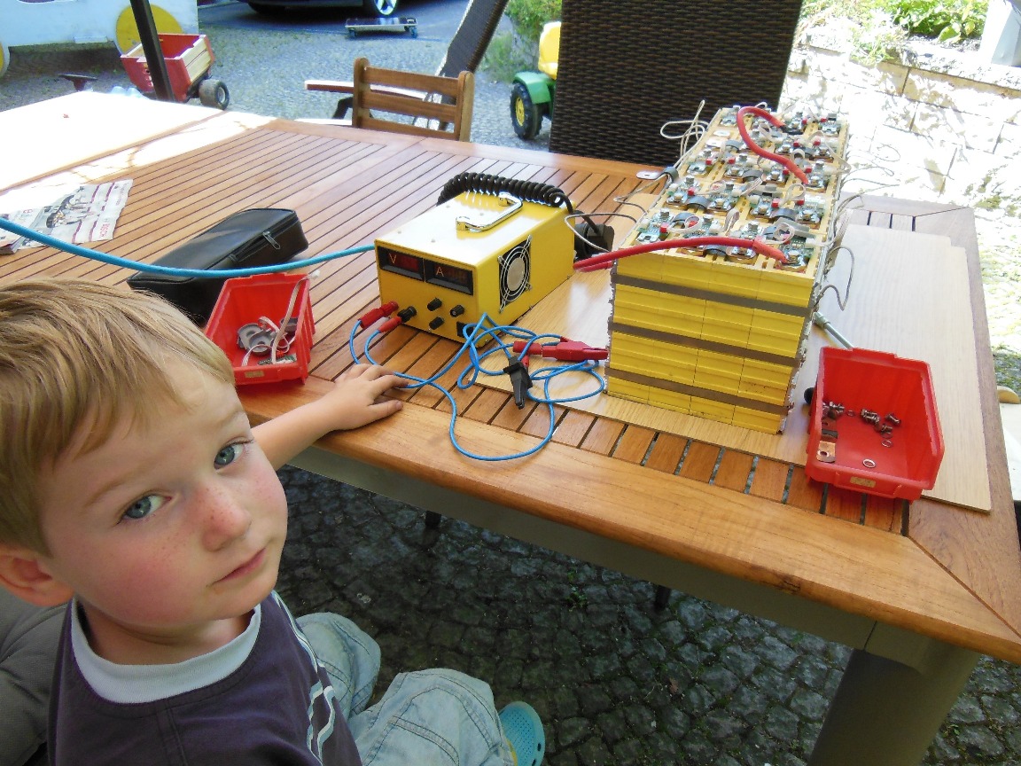

Anbei ein paar Bilder.
Einer meiner Zwillinge bei der Arbeit. Er soll sich melden wenn sich was am Strom ändert. Er hat mir beim zerlegen genau zugeschaut.
Irgendwann komme ich mit dem Auto nach Hause und der Roller ist komplett zerlegt.
Die Zellmodule machen keinerlei Balancierung. Es ist nur eine LED verbaut, ,direkt neben dem roten Stecker, die Leuchtet aber weder bei Unter- noch bei Überspannung. Sie haben geleuchtet als ich aus der Mitte des Packs das 16qmm Verbindungskabel abgeschraubt habe.
Die von mir früher mal vermuteten zwei LEDs in der Mitte sind irgend etwas anderes, die Bezeichnung sagt mir aber nichts.
Die Zellverbinder bestehen aus zwei und drei Lagen Kupferblech , allerdings unverzinnt. Die könnte ich im Auflagebereich noch verzinnen, bringt das was oder ist das vertane Mühe.
Auch haben die Kabelschuhe kaum Zinn an der Oberfläche, die werde ich wohl neu machen.
Die U-Scheiben der M6 Schrauben sind sehr klein, hier werde ich größere verwenden, damit die Platine eine größere Auflagefläche zum Zellverbinder hat.
Man sieht deutlich das sie unterhalb der U-Scheibe zusammengedrückt ist.
Auf den Zellen steht LFMP40Ah leider kein Hersteller zu finden, ich tippe zwar auf Winston aber nirgends steht etwas drauf.

Auf den Zellen ist rein gar nichts zu finden. Der "Winston Deckel ist aber nur aufgesteckt, der könnte auch demontiert worden sein, da die Platinen sehr knapp über den Zellen sitzen.
Heute den ganze Tag über jede Zelle mit dem Netzgerät auf 3,7V geladen und dabei gewartet bis der Strom unter 100mA fällt.
Mir scheint als ob die Zelle 8 einen Schuss hat. Das war die einzigste die heute morgen auf 3,3V zurückgefallen ist.
Alle anderen waren zwischen 3,5 und 3,7V. also etwa 0,1V weniger Spannung als gestern Abend 22Uhr noch gemessen wurde.
Nächste Woche werde ich mal mit Last testen.
Mir schweben Ströme im Bereich zwischen 20A und 50A vor, zumindest beim letzteren müsste sich relativ schnell die Spreu vom Weizen trennen.
Eventuell kann ich mir eine Stromsenke /elektronische Last vom Typ EA-EL 9750-50 dazu ausleihen. Die sollte bei 70V die 50A locker hin kriegen.
Falls ich da doch nicht mehr dran kommen sollte werde ich es halt konventionell mit einer Widerstandsbank testen.
Dein Vorgehen ist m.E. korrekt. Ein bis zwei tote Zellen wären zwar ärgerlich, würde ich aber als fast normal durchgehen lassen, wenn kein Balancing vorhanden ist. Hinsichtlich der fetten Kabel zu den Buchsen: ich hätte da dünnere verbaut, die zumindest bei einem Kurzschluß schnell durchglühen.
DIe Kupferverbinder nicht verzinnen: Kupfer ist ein besserer Leiter als Zinn, damit würdest Du Dir nur Übergangswiderstände einfangen. Wenn Du eh schon alles zerlegt hast: mit allerfeinstem Schmirgelpapier die Auflageflächen reinigen, nochmals nach Korrosion sehen, Bläbäuchen, Geruch von Glasreiniger suchen, und evtl. weiße Ablagerungen rund um die Zellpole = ausgetretenes Elektrolyt.
Und Glückwunsch zum Nachwuchs: meiner ist da leider ohne Interesse.
