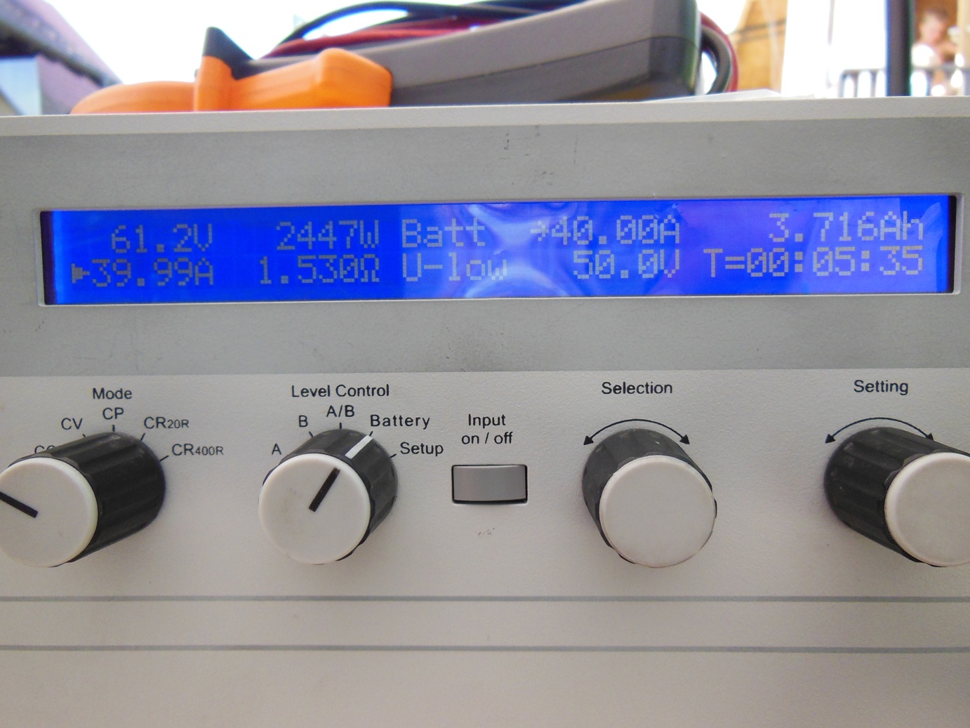

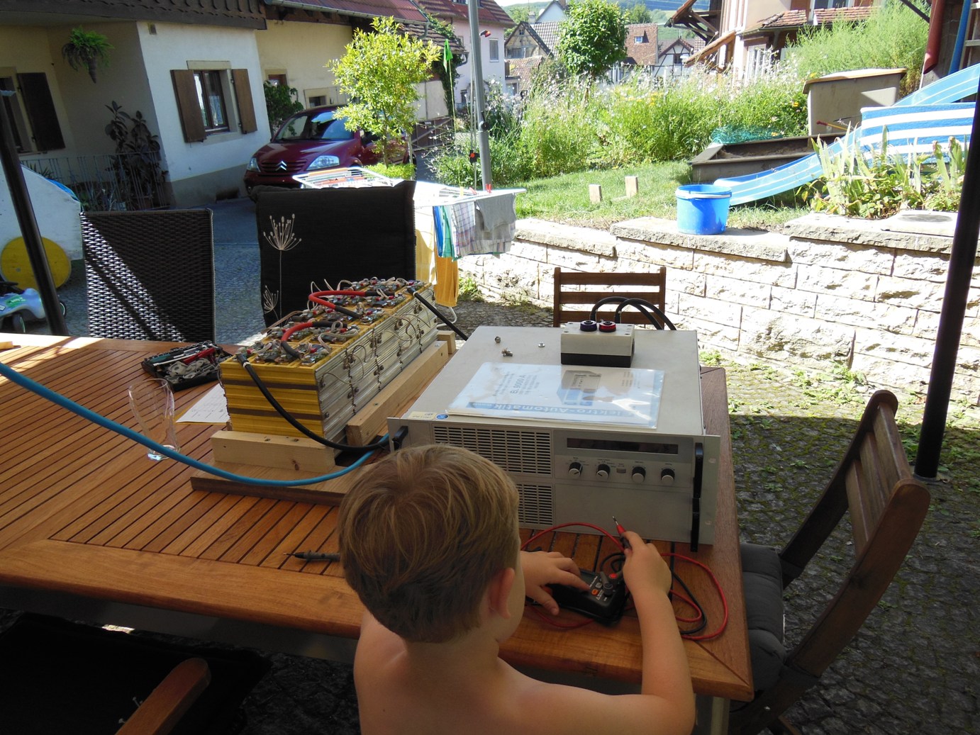

Nach 29,59Ah war Schluss mit 40A Last, und im Schnitt 2,5V pro Zelle als Entladeende-Vorgabe.
Ich hatte Angst die Elektronische-Last geht mir bei 50A in die Übertemperaturbegrenzung. Bei mir unterm Pavillion hatte es gefühlte 45Grad.
Habe dann die erste Zelle raus genommen, dann die zweite , dann die dritte und dann die vierte, bin jeweils 0,3Ah weiter gekommen.
Und zu meiner Überraschung waren es ganz andere Zellen die zusammenbrachen als die von mir vermuteten.
Nun wird geladen und nachher mache ich noch einen Versuch mit 20A Last. Bilder kommen später noch.

Beim entladen mit 40A waren
Bei 01Ah Zelle 1,8, 20 bei 3,10V
Bei 10Ah Zelle 1 , 8 und 20 bei 3,06V
Bei 20Ah Zelle 1 , 4,5,6,7,8 und 20 bei 2,96V
Bei 25AH Zelle 4,8,9,12,16 bei 2,87V
abgeklemmt wurden dann zuerst die Zelle 1 , dann die Zelle 13, dann 6 , dann 11 dann hatte ich keine Kabelbrücken mehr. Nun läuft noch mal ein Entladetest mit 20A, mal schauen ob da mehr raus kommt.

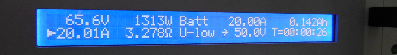

20A Entladestrom 30,57AH
Zelle 13 war nun der "Auslöser" dicht gefolgt von Zell 1.
