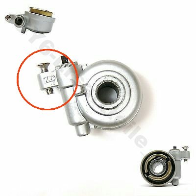

3b. Löst mit einem Kreuzschlitz die Schraube an der Tachoschnecke, die die Welle hält. Quelle: http://m.ebay.de/itm/390462219274
3b. Nun schiebt ihr die Radachse so weit nach (Fahrtrichtung) links, bis ihr die Schnecke abnehmen könnt. Die Achse nicht weiter herausschieben, als nötig.
3c. Wenn ihr nun die Innenseite betrachtet, muss es wie auf dem Bild rechts unten aussehen. Seht ihr das Getriebe, fehlt der Messingring mit Dichtung und wird wohl noch an der Felge kleben. Fettet das Getriebe. Ich hab hiermit gute Erfahrung: http://www.te-taxiteile.com/autobedarf/ ... rfett-300g Fettet reichlich.

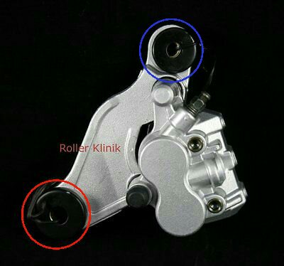

Hierfür hat Herbert schon eine super Anleitung verfasst. Ich führe nur aus, wie man die bremsen vom Roller abmontiert.
4a. Löst die Schraube (obere Markierung). Es wird euch eine Messinghülse und evtl zwei schwarze Scheiben entgegenfallen. Aufheben. Nun zieht die Radachse ganz heraus (4 Hände sind hier besser, da das Rad gut in seiner Position gehalten werden muss). Dann zieht die Bremse in Richtung Reifen von der Bremsscheibe.

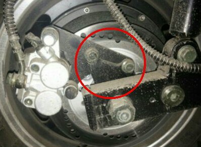

Für die hintere Bremse müsst ihr nicht das Rad abbauen. Löst einfach nur die beiden Schrauben an der schwarzen Halterung. Bild von tcj: viewtopic.php?p=53539#p53539

4c. Da die gesamte Bremse beweglich gelagert ist, wäre es auch sinnvoll, die Messinghülsen zu fetten. Eine habt ihr schon beiseite gelegt (4a (blauer Kreis auf folgendem Bild)). Die Hülse habe ich auch mit dem Komplexfett außen behandelt. Dann schiebt ihr sie wieder in die Aufnahme der Bremse. Vorn und hinten die zugehörigen Scheiben anlegen und alles wieder in die Aufnahme schieben, wo sie hingehört. Schraube festziehen.

4d. Dort, wo die Radachse durch die Aufnahme der Bremse geführt wird, ist noch so ein Messingröhrchen (siehe Bild, roter Kreis). Löst die schwarzen Scheiben, zieht das Röhrchen heraus, reinigt die Aufnahme, wo es drin gesteckt hat. Nun fettet die Außenseite des Röhrchens und setzt die drei Teile wieder zusammen.
4e. Remontage. Zieht wieder die Radachse heraus und schiebt die untere Aufnahme der Bremse nach oben, dass die Scheibe zwischen die Beläge kommt. Falls der Spalt zwischen beiden Belägen zu kein ist, hebelt ihn vorsichtig mit einem breiten Schraubendreher auf.
