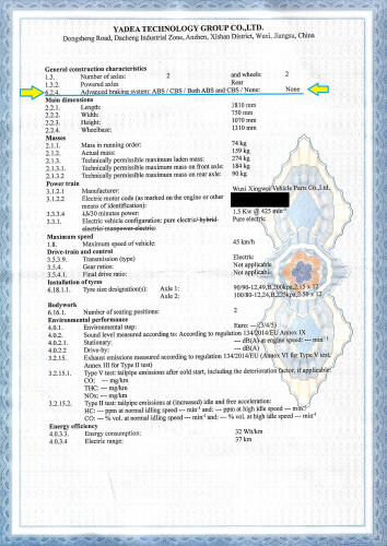

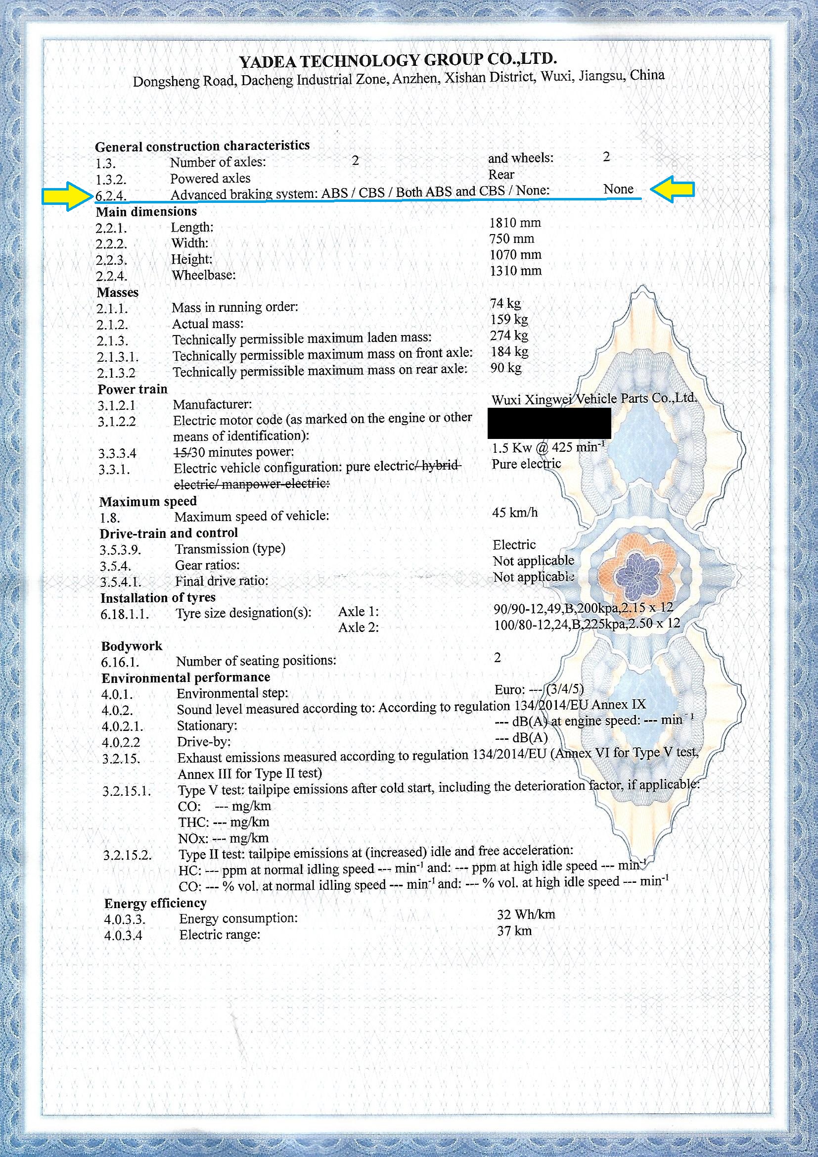

Beitrag von DocBiohazard »
der SXT Z3 wird ja von SXT und allen mir bekannten deutschen Händlern mit einer „hydr. ABS Scheibenbremsanlage vorne & hinten“ beworben. Wenn ich mir die betreffenden Seit der CoC anschaue, komme ich aber eher zu dem Schluss, dass hier kein ABS verbaut ist. Die entsprechende Fragestellung ist hier im Forum bereits im Yadea Thread thematisiert, aber nicht abschließend beantwortet worden. Ich als Laie auf dem Gebiet hatte beim Fahren des Z3 auch nicht das Gefühl, dass es ein ABS gibt. Eine Vollbremsung nur mit der hinteren Bremse führte zu einem ausbrechen des Hinterrads. Eine Vollbremsung nur mit der Vorderbremse führte zu einer Blockade des Vorderrads. Allerdings habe ich diese Versuche auf trockenem Asphalt durchgeführt und die Bremsen auch wieder beim ersten Anzeichen einer Blockierung gelöst – vielleicht war das einfach nicht die richtige Methode, um ein ABS zu testen. Vielleicht kann ja SXT oder ein erfahrener Nutzer meine Frage beantworten. So ganz unwichtig finde ich das nämlich nicht – ob es ein ABS gibt oder nicht ist schon ein wichtiger Part bei der Preisgestaltung eines Rollers und fließt sicherlich auch in die Kaufentscheidung mit ein – von daher sollten die Angaben der Händler in diesem Punkt auch stimmen. Mein SXT Z3 wurde im Übrigen im Februar 2019 gekauft, die CoC wurde am 06.09.2018 ausgestellt.
Vielen Dank für Eure Hilfe!

Da hast Du aber das COC falsch verstanden. Unter 6.2.4 „Advanced Breaking System“ werden die Optionen aufgezählt, danach folgt ein Doppelpunkt (:) und dann die Option die Zutrifft. In deinem Fall „None“, also nichts. Insofern hat Dein Z3 weder ABS noch CBS, im Gegensatz zum aktuellen NIU N1S, der ab EURO4 zumindest CBS hat, wie es Leichkraftroller seit EURO4 haben müssen (halt nur als Kleinkraftroller, wo es nicht vorgeschrieben ist).
Insofern kannst Du froh sein, das Du es bei trockenen Wetter durchgeführt hast, bei Regen hättest Du im schlimmsten Fall auf der Nase gelegen und das wäre es für diese Erkenntnis nicht Wert gewesen!

Genau so hat er es doch verstanden... :!: :?: :?:

Mhm - das finde ich jetzt natürlich nicht so prickelnd. SXT und eine ganze Menge anderer Firmen, die diesen Roller anbieten, haben die Angaben recht unkritisch übernommen und bewerben den Z3 mit ABS. Ich werde mich in dieser Angelegenheit wohl am besten mal direkt an SXT wenden. Einen Fehler kann ja jeder mal machen - nur sollte das dann ggf. auch richtig gestellt werden.
