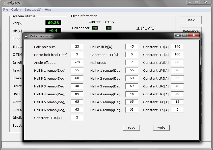

didi1964
Re: Uranus Controller
Hallo Frank
1. nach der installation
mit Explorer zum Installationsverzeichnis/Resource wechseln (C:\Program Files (x86)\DriveManager_PIZZA_EN\Resource )
Dort sollten drei OCX. Dateien vorhanden sein:
- MSCOMCTL.OCX, MSCOMM32.OCX, TABCTL32.OCX
Die drei *.OCX Dateien nach C:\Windows\SysWOW64 kopieren (Administratorrechte erforderlich, um in diesem Pfad schreiben zu dürfen)
Die *.OCX Dateien müssen jetzt im System registriert werden. Hierfür die Eingabeaufforderung (CMD-Konsole) als Administrator ausführen.
Die drei *.OCX Dateien mit folgenden Befehlen registrieren (kopieren+ rechte Maustaste auf CMD-Konsole -> Einfügen -> mit Return bestätigen):
regsvr32 C:\Windows\SysWOW64\MSCOMM32.OCX
regsvr32 C:\Windows\SysWOW64\MSCOMCTL.OCX
regsvr32 C:\Windows\SysWOW64\TABCTL32.OCX
zum Laufzeitfehler:
Visual Basic bzw. das Prog. findet den chinesichen Zeichensatz nicht, entweder nachinstallieren ( keine Ahnung welchen) oder aber die Sourcefiles ändern, so das beim starten des Progs. gleich die Englische Sprache eingestellt wird. Die Sourcefiles liegen im Installationsordner, ist ein Visual Basic 6.0 project. (APT DriveManager.vbp)
Von Visual Basic 6.0 gibts im I-Net eine Portable Version, die für diese Aktion völlig ausreicht. ( läuft auch noch unter Win7, Win10 verweigert aber die zusammenarbeit ;-( )
Ich hab mir so eine lauffähige Version erstellt ohne verweis auf den chinesichen Zeichensatz und bis zu 70 Com Ports. ( ob ich sie hier zur Verfügung stellen kann ???? , soll Trinity / Reinhold entscheiden )
Und mit einem Serial2Blutooth kannst du das ganze dann sogar ohne das ganze Kabelgewirr bequem von der Terrasse aus erledigen
http://gridconnect.com/serial-to-bluetooth.html
Verbindung herstellen - Zündung an - Daten sollten auf der Oberfläche aktualisiert werden.
Wichtig: als erstes von allen Einstellungen (auf dert rechten Seite) Hardcopys erstellen.
Kein Hall A oder Hall B Test ausführen. solltest du die Daten nicht notiert haben sind sie evtl weg und der Roller läuft nicht mehr.
So das wars erstmal
Gruss Didi

Hallo Didi,
vielen Dank für die ausführliche Anleitung.
Punkt 1 habe ich erledigt, allerdings habe ich auf der Arbeit ein altes Dell-NB, wo XP läuft. Auf diesem gibts kein SysWOW64 Verzeichnis. Mein privates NB (da läuft aber Win10), da gibts diesen Ordner. Dateien kopiert und rgistriert, aber wie gesagt Laufzeitfehler 380. Der alte Dell bringt aber denselben Fehler.
Die neuere hier im Forum angebotene Software, läuft unter Win10, bringt aber einen Timeout-Fehler. Ich weiß gar nicht, ob diese Version auch für meinen alten Controller geeignet ist, da mir die Werte sehr unterschiedlich aussehen.
Falls Du mir diese lauffähige Version geben möchtest, gerne auch per email o.ä. Da mir Reinhold die Software und die Kabel zum programmieren geschickt hat, gehe ich davon aus, dass es ok ist. Er hat einfach nicht die Zeit, nur wegen der Programmierung die einzelnen weit verstreuten Kunden anzufahren.
Solltest Du mir diese Version zur Verfügung stellen, brauche ich leider auch eine Anleitung, was welche Werte zu sagen haben, bzw. welche ich ändern muss. Das erschließt sich mir nicht so ganz, bei den ganzen Werten für Hall A und B.
Das Kabel zum Controller (siehe Bild) habe ich nochmal gecheckt. Da es eine Überwurfmutter hat, kann es sich eigentlich nicht lösen. Ich hatte auch das mitgelieferte Kabel verwendet, aber ohne Erfolg.
Der BT-Adapter ist mit ca. 71$ aber kein Schnäppchen, wobei dort das Problem mit der Software ja weiterhin besteht.
Frank

Hallo Didi,
Sprache habe ich auf English umgestellt, jetzt kommt beim compilieren "Variable not defined" MSComm1.
Hast Du da auch einen Tipp?
Frank
