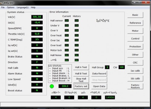

1. nach der installation
mit Explorer zum Installationsverzeichnis/Resource wechseln (C:\Program Files (x86)\DriveManager_PIZZA_EN\Resource )
Dort sollten drei OCX. Dateien vorhanden sein:
- MSCOMCTL.OCX, MSCOMM32.OCX, TABCTL32.OCX
Die drei *.OCX Dateien nach C:\Windows\SysWOW64 kopieren (Administratorrechte erforderlich, um in diesem Pfad schreiben zu dürfen)
Die *.OCX Dateien müssen jetzt im System registriert werden. Hierfür die Eingabeaufforderung (CMD-Konsole) als Administrator ausführen.
Die drei *.OCX Dateien mit folgenden Befehlen registrieren (kopieren+ rechte Maustaste auf CMD-Konsole -> Einfügen -> mit Return bestätigen):
regsvr32 C:\Windows\SysWOW64\MSCOMM32.OCX
regsvr32 C:\Windows\SysWOW64\MSCOMCTL.OCX
regsvr32 C:\Windows\SysWOW64\TABCTL32.OCX
zum Laufzeitfehler:
Visual Basic bzw. das Prog. findet den chinesichen Zeichensatz nicht, entweder nachinstallieren ( keine Ahnung welchen) oder aber die Sourcefiles ändern, so das beim starten des Progs. gleich die Englische Sprache eingestellt wird. Die Sourcefiles liegen im Installationsordner, ist ein Visual Basic 6.0 project. (APT DriveManager.vbp)
Von Visual Basic 6.0 gibts im I-Net eine Portable Version, die für diese Aktion völlig ausreicht. ( läuft auch noch unter Win7, Win10 verweigert aber die zusammenarbeit ;-( )
Ich hab mir so eine lauffähige Version erstellt ohne verweis auf den chinesichen Zeichensatz und bis zu 70 Com Ports. ( ob ich sie hier zur Verfügung stellen kann ???? , soll Trinity / Reinhold entscheiden )
Und mit einem Serial2Blutooth kannst du das ganze dann sogar ohne das ganze Kabelgewirr bequem von der Terrasse aus erledigen
http://gridconnect.com/serial-to-bluetooth.html
Verbindung herstellen - Zündung an - Daten sollten auf der Oberfläche aktualisiert werden.
Wichtig: als erstes von allen Einstellungen (auf dert rechten Seite) Hardcopys erstellen.
Kein Hall A oder Hall B Test ausführen. solltest du die Daten nicht notiert haben sind sie evtl weg und der Roller läuft nicht mehr.
So das wars erstmal
Gruss Didi
Ich habe von Reinhold die "Ur-Version" bekommen, diese läuft gar nicht (Laufzeitfehler 380).
Mein Uranus ist die 1. oder 2. Generation, so genau weiß ich das nicht. (aus der gleichen Lieferung wir z.B. Dirk)
zum Laufzeitfehler:
So das wars erstmal
Gruss Didi

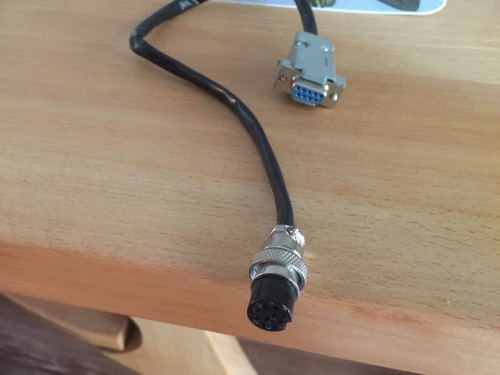

Das Kabel zum Controller (siehe Bild) habe ich nochmal gecheckt. Da es eine Überwurfmutter hat, kann es sich eigentlich nicht lösen. Ich hatte auch das mitgelieferte Kabel verwendet, aber ohne Erfolg.

Hallo. Ich verstehe nicht... willst du den Controller auslesen? Das wäre ein anderer Stecker??

Reinhold hat mir 2 Kabel mitgeschickt, ein USB-serielles Adapterkabel und das auf dem Bild. Von daher bin ich davon ausgegangen, dass das andere Ende des Kabels in diesen runden Anschluß mündet, welches am Controller angeschraubt ist?
