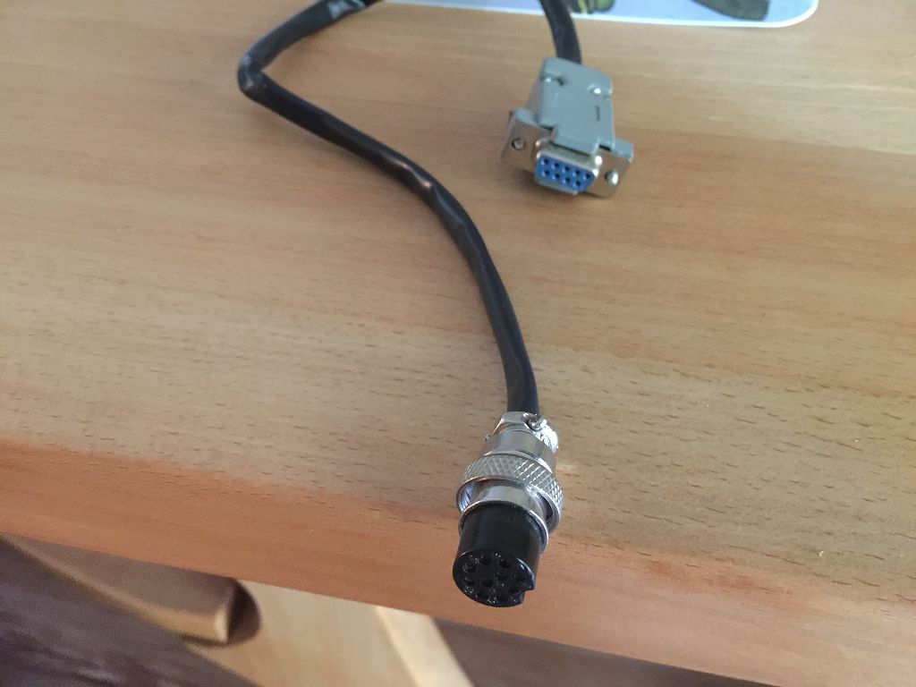

Das Kabel zum Controller (siehe Bild) habe ich nochmal gecheckt. Da es eine Überwurfmutter hat, kann es sich eigentlich nicht lösen. Ich hatte auch das mitgelieferte Kabel verwendet, aber ohne Erfolg.

Reinhold hat mir 2 Kabel mitgeschickt, ein USB-serielles Adapterkabel und das auf dem Bild. Von daher bin ich davon ausgegangen, dass das andere Ende des Kabels in diesen runden Anschluß mündet, welches am Controller angeschraubt ist?
