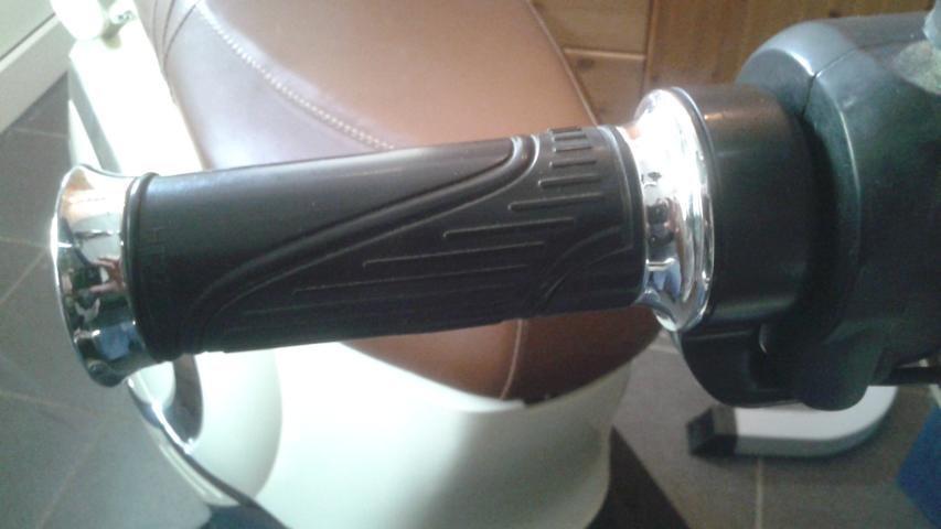

Gibt es einen Kippschalter am Fahrgriff, so mit 1 und 2 drauf oder mit L/H? Wenn ja mal die andere Stellung probieren, es gibt Fahrgriffe die solche Schalter haben und das Maximalsignal vom Fahrgriff beschränken.
micha1
- Beiträge: 62
- Registriert: Sa 5. Sep 2015, 19:59
- Roller: Sunetta
- PLZ: 64
Re: Sunetta Roller Ruckelt und macht laute Geräusche
Leider habe ich keine gesehen.
Ich habe mal zwei Fotos reingestellt die zwei Löscher die man sieht ist einmal ne Inbusschraube und einmal ne kleine Kreuzschlitzschraube.
