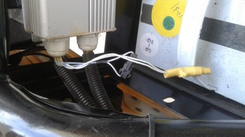

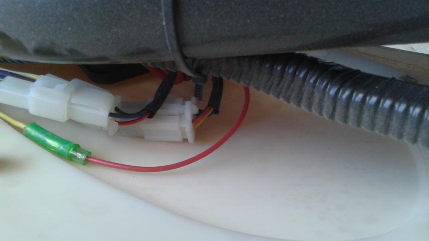

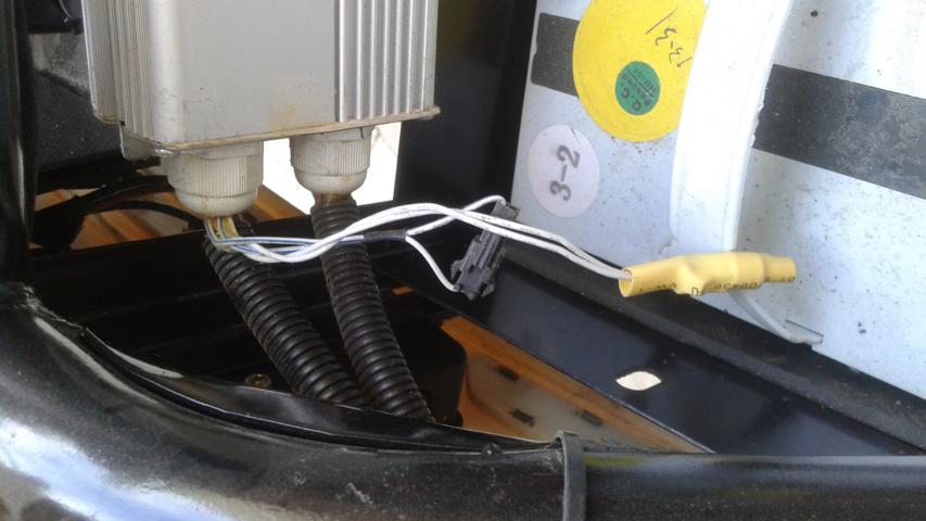

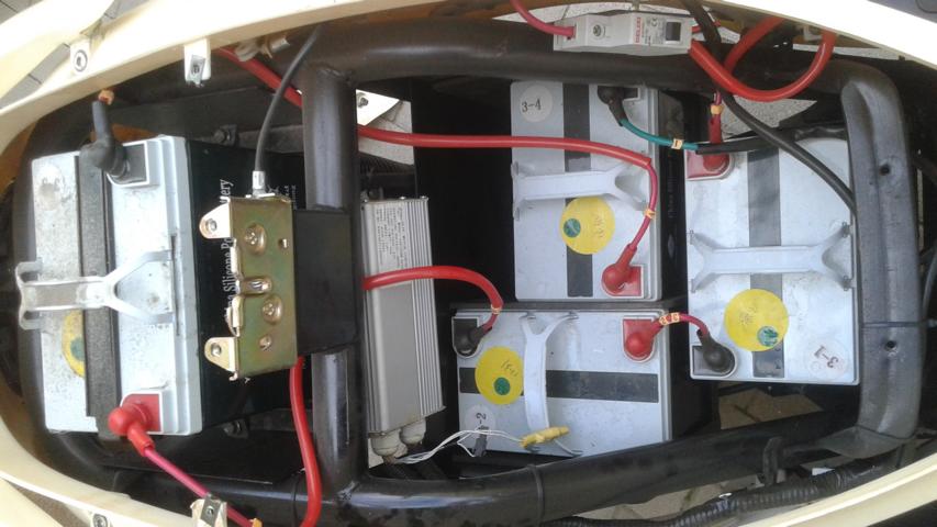

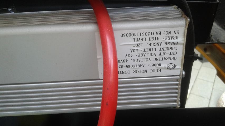

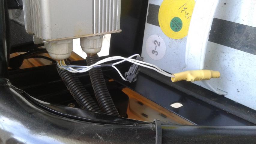

So Johannes war jetzt draußen und hab glaub ich auch den Controller gefunden!
Leider habe ich keine Partnerloseb Stecker gefunden außer dieser eine gelbe kleine.
Sollte es der sein?Wenn ja wo kommt der drauf?
Hoffe die Bilder verschaffen mehr klarheit und man kann sie sehen.
Mfg
Micha
