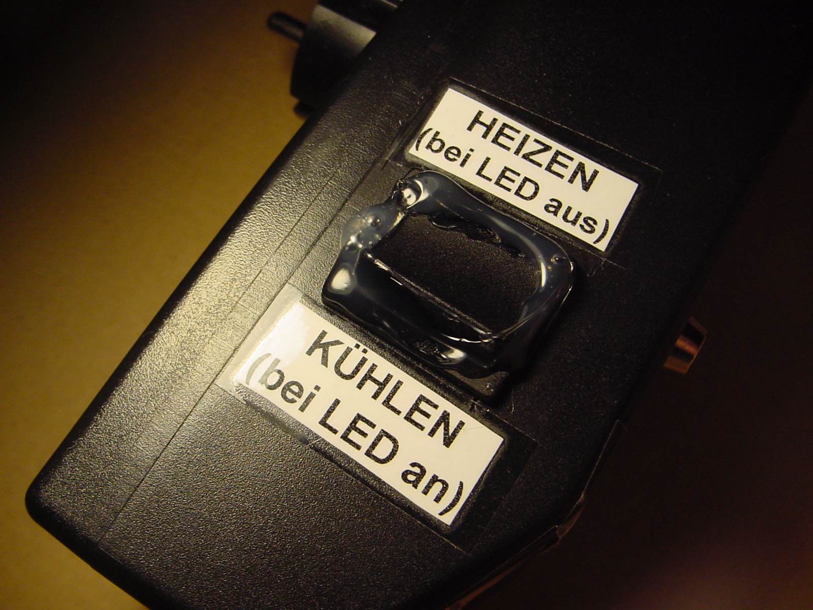

Re: 230V Thermostat-Zwischensteckdose
Statt so
sieht es ab sofort so aus:
Warum nur :roll:
Gestern Abend wollte partout der Sitz zuhause nicht mehr ins Schloss fallen, obwohl keine Kabel irgendwo herauslugten, außer hinten wie üblich das Netzkabel zum Laden und Batterie heizen. Erst ein massiver Faustschlag half da. Heute morgen waren es nur noch 3°C in der Batterie - was zum Geier war diesmal los :?: :evil:
Nach dem Hochklappen der Sitzbank sah ich die Bescherung: Das Netzkabel lag direkt über diesem Umschalter, hatte quer einen deutlichen Abdruck von einer Versteifungsrippe der Sitzbank, und der Schalter stand auf "KÜHLEN" :roll:
Ich weiß schon, warum das eigentlich ein versenkter Schiebeschalter hätte sein sollen, doch leider war kein Platz im Gehäuse für einen mit der nötigen Schaltleistung... Nun ist der Kippschalter per umlaufender Heißkleberaupe in Stellung "HEIZEN" fixiert :twisted:

Welch Wunder, jetzt wird automatisch die Batterietemp. bei 21...25°C gehalten :mrgreen: Was doch Heißkleber alles so hinkriegt :lol:
