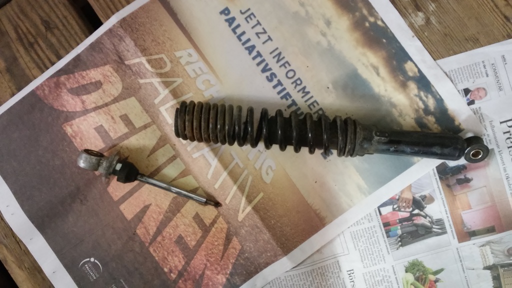

5 h am Roller Reifen und Stoßdämpfer hinten gewechselt. Ich merke, dass ich nicht mehr 20 bin.
Das schwammige Gefühl bei Linkskurven ist jetzt auch weg.
Der Grund ist hier:
Stoßdämpfer Uranus
Stoßdämpfer Uranus
Sollte eigentlich ein Teil sein. Beim Ausbauen ist das Ganze zerfallen und der Rest Hydraulikflüssigkeit hat sich übergeben.
Jetzt muss ich nur noch mein Problem mit der Vorderbremse lösen, dann ist der Roller wieder recht fit.

Bei meinem Roller ansonsten straffer und guter Federung stelle ich in letzter Zeit auch fest, mein Hinterrad würde - nur in Linkskurven - 1-2 cm wegdriften. An den Heidenaus dürfte es nicht liegen.
Die Puffer in den Ringen, wo die Dämpfer verschraubt sind,haben eine so miese Qualität (wohl in China aus einem Stück Gartenschlauch gebastelt), dass diese die Dämpfer zum Schlackern bringen, da nach kürzester Zeit ausgeschlagen. Das könnte so sicher auch bei mir das Gefühl des vermeintlichen Wegrutschens sein.
Spiele mit dem Gedanken, die Dämpfer zu tauschen. K. A.,ob's die Puffer einzeln gibt. So teuer sind komplette Dämpfer aber glaube ich auch nicht.
