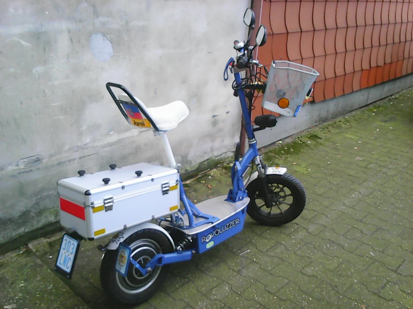

Als ich 2013 zu meinem schwarzen Revoluzzer der ersten Genaration auch den blauen Revoluzzer bekam (ohne Controller), hatte ich ein riesiges Ersatzteillager (Vorderrad, Hinterrad mit Motor und so weiter). Da hatte ich auch schon mal die Idee, vorne das zweite Rad mit dem Motor einzusetzen. Es ist nicht machbar. "Vergiss es", so die Antwort aus Bruchsal von Eneway. Warum? Man müsste mit zwei Controllern arbeiten, zwei Drehgriffen und die Nummer mit der Motorabschaltung bzw. den Abschaltungen in dem Fall beim Betätigen der Bremsen ist schon mal gar nicht realisierbar.
Ein zweiter Akku (ginge auch mit einem, aber nicht lange Fahrtzeiten/Kilometer) und die Batteriekastenvergrößerung (warum vergrößern; geht doch als Aufsatz auf dem Gepäckträger, steht genug darüber im Forum) wäre das geringste Problem.
Allradantrieb ja, aber nur mit einem Motor. Und wie eine solche Lösung vernünftig aussieht, hat Leiseflitzer Peter heute doch schon geschrieben.

Warum schweißen? Siehe meinen Beitrag vom 17.02.2017: "warum vergrößern; geht doch als Aufsatz auf dem Gepäckträger, steht genug darüber im Forum"
