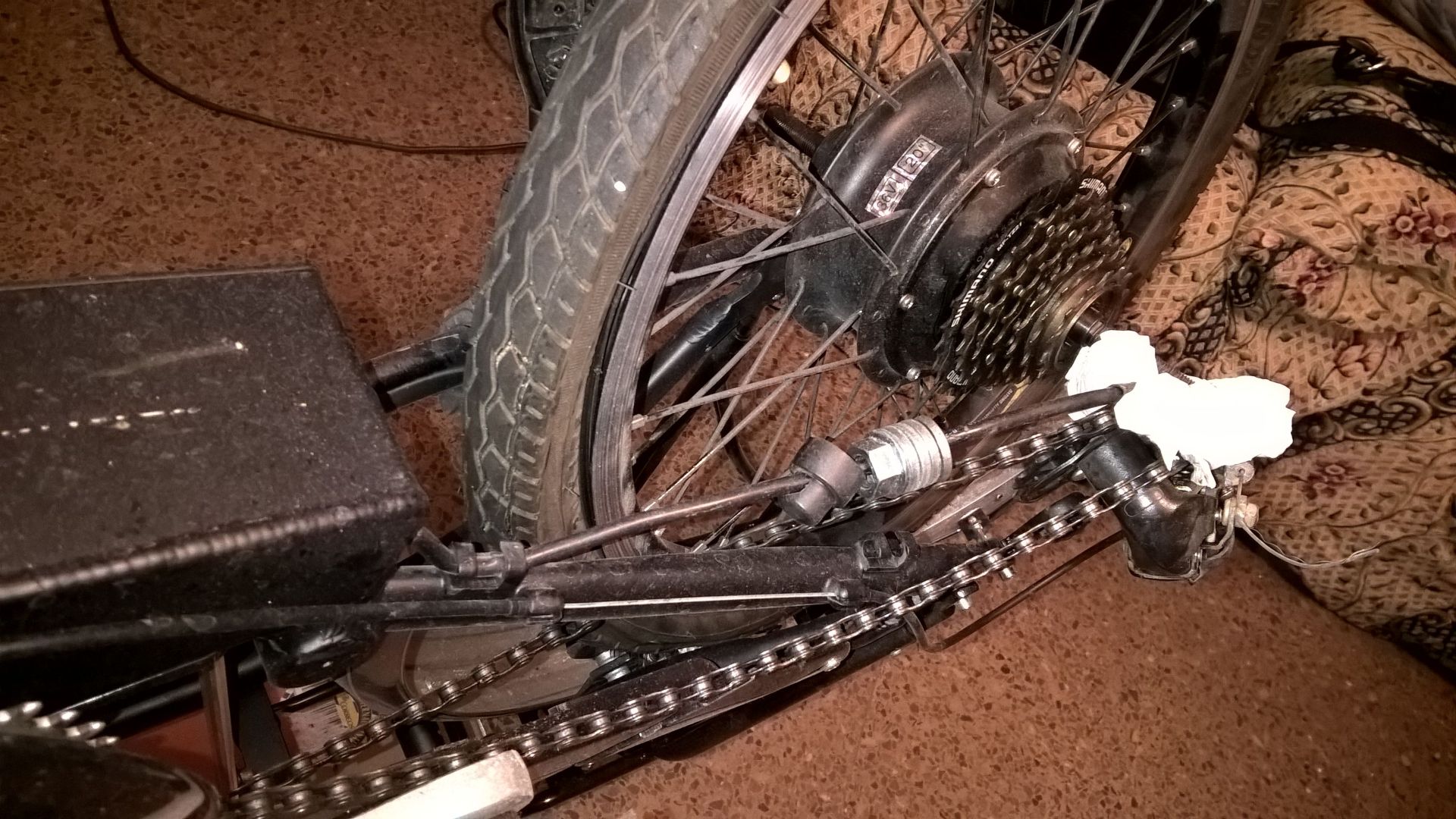

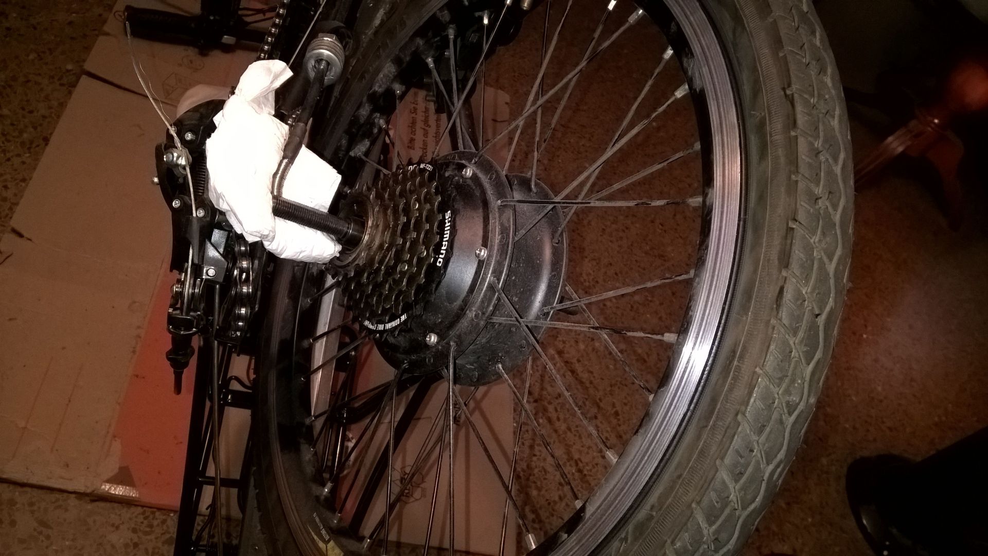

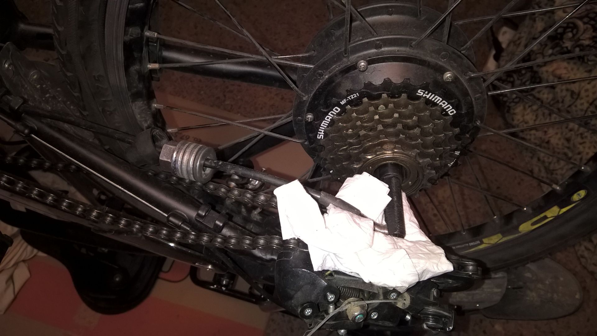

Hallo Forum,
habe leider einen Platt-fuss hinten.
Die beiden Radnarben Schrauben habe ich bereits gelöst - das Rad ist frei.
Aber wie löse ich das Kabel vom Motor?
Es handelt sich um folgendes bike:
https://www.bicli.com/home/22-bicicleta ... sport.html
Bilder: gracias
Bilder: gracias

Das Kabel sollte vom Controller bzw. von der Stromversorgung (bei integriertem Controller) gelöst werden, nicht vom Motor. Also bitte mal nach dem anderen Ende des Kabels schauen. Und vorher Bilder machen, um das hinterher wieder richtig zusammenbauen zu können. Wenn alles mit unverwechselbaren Steckern ausgeführt ist könnte sich das allerdings auch erübrigen. Aber Vorsicht ist die Mutter der Porzellankiste.
Bzw.: Ist das verbleibenden Kabelstück nicht lang genug, um das Hinterrad aus dem Rahmen zu bekommen? Dann könnest Du den Reifen und Schlauch von der anderen Seite gut abnehmen und ersetzen. Notfalls in paar Kabelbinder abzwicken?

"Bzw.: Ist das verbleibenden Kabelstück nicht lang genug, um das Hinterrad aus dem Rahmen zu bekommen? Dann könnest Du den Reifen und Schlauch von der anderen Seite gut abnehmen und ersetzen."
Warum bin ich da nicht selber drauf gekommen? Reifen und Schlauch sind nun abgezogen.
Nur ob ich die dann wieder drauf bekomme?
Danke
Danke
- Beiträge: 20612
Re: Radnabenmotor hinten - Radwechsel BICLI
Da braucht es nur einen entsprechenden Hebel, z.B. einen großen Schraubendreher. Nur vorsicht, dass dabei nicht der Schlauch beschädigt wird oder die Felge. Wie bei jedem normalen Fahrradreifenwechsel halt
