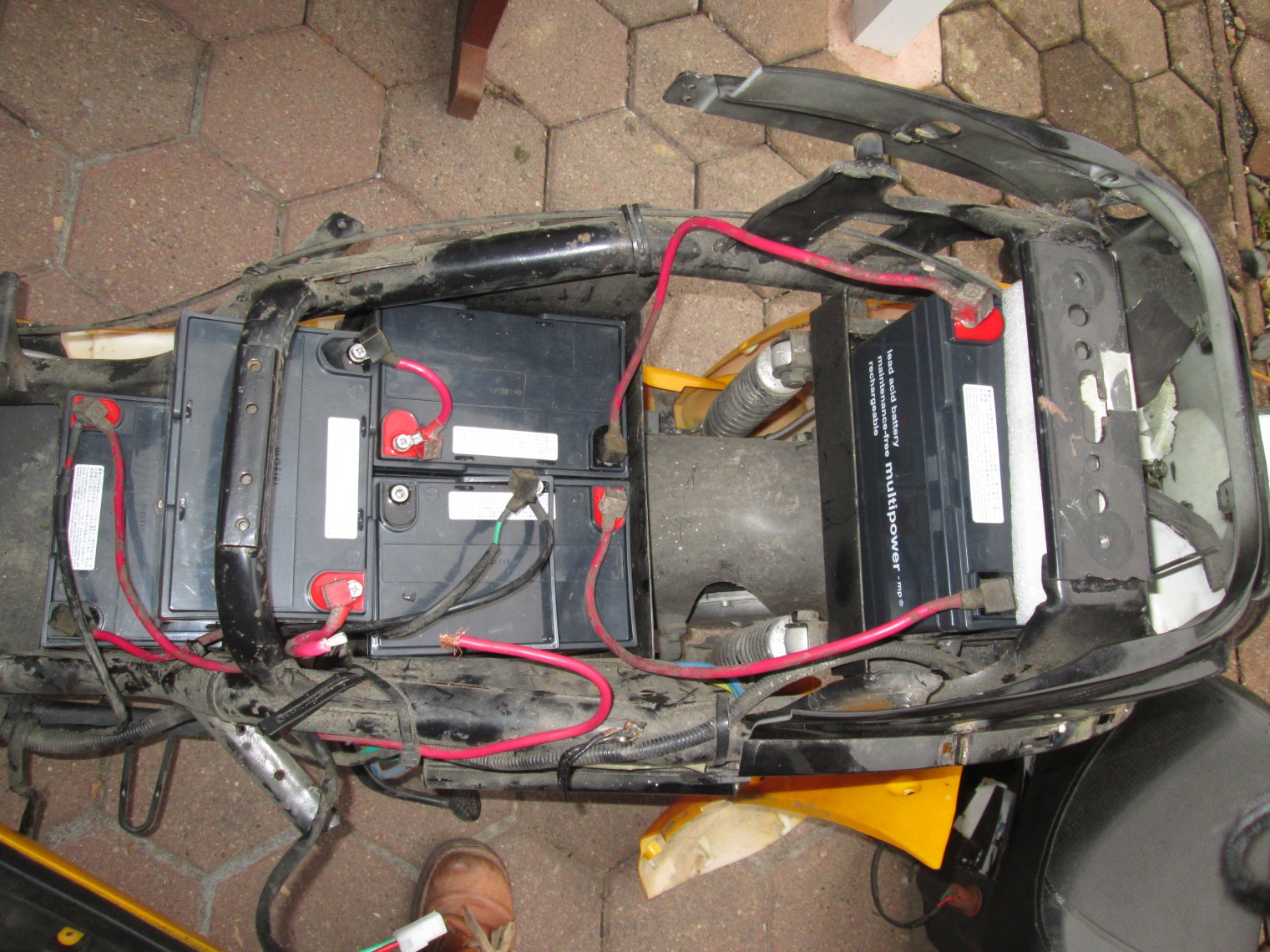

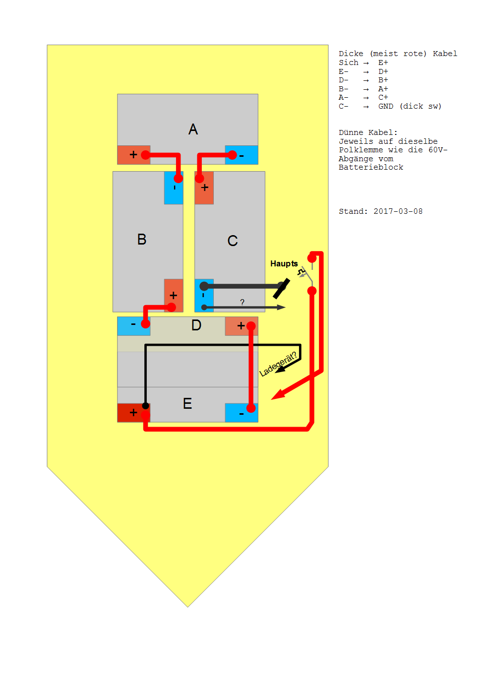

Re: Hilfe benötigt: Batterieanschluss SCI 3038
So, aus den Hinweisen und den Möglichkeiten, die mit den vorhandenen Kabeln realisieren lassen, entstand der aus Schema und Foto ersichtliche Anschluss.
Mit trügerischer Erinnerung an den alten zustand ist das etwas Bastelei, und ich jedenfalls musste aufpassen, nicht versehentlich beim probieren einen geschlossenen Reihenschaltungs-Stromkreis zu produzieren ...
Meines Erachtens können die beiden dünneren Leitungen nur an denselben Polklemmen wie die 60V-Hauptleitungen angeschlossen sein, eine "Abzapfung" an einer einzelnen Batterie wäre nicht sinnvoll / möglich.
Einwende?

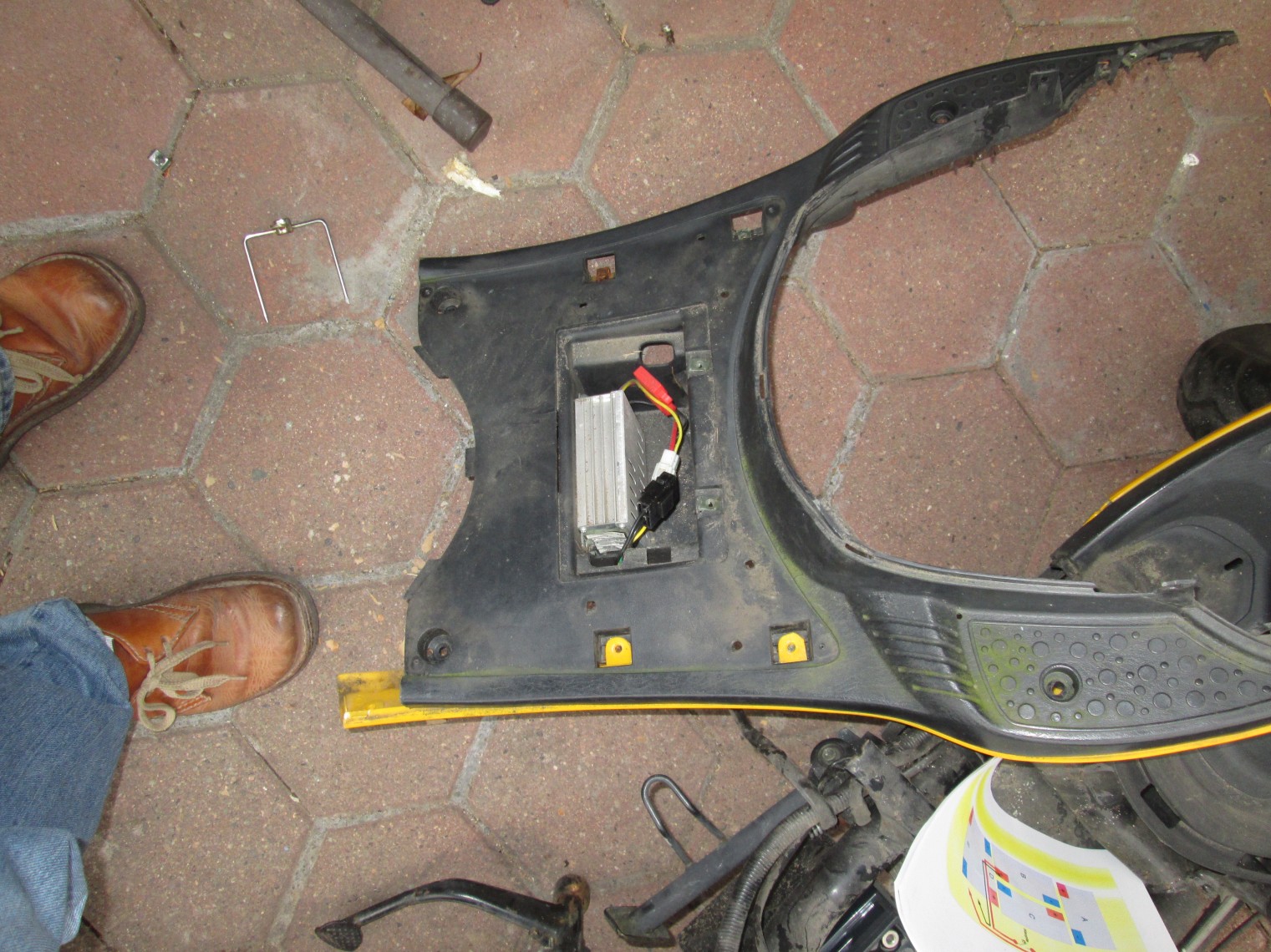

Welche Funktion hat eigentlich das metallisch glänzende Elektronik-"Ding" unter dem Fußbrett? 12V-Versorgung?
Rainer
Einwende?
Rainer
- Beiträge: 20669
Korrekt, und dieser DC-DC-Wandler ist auch mit Abstand das zuverlässigste elektronische Bauteil in den E-Rollern aus dem Hause Erider (da kamen auch die Solarscooter her).

Re: Hilfe benötigt: Batterieanschluss SCI 3038 [erledigt]
Jaaa - ich las Deine Antwort zu spät, wäre eine elegantere Möglichkeit gewesen als meine.> Die Birne mit den beiden Anschlüssen der Sicherung ...
Ich hatte bewusst bei eingeschalteter Sicherung die dicke Leitung nur mit einem Punkt der Aderendhülse über eine aupen liegende Fläche des Anschlusses an der Sicherung gezogen. Das begrenzt den Strom etwas und man sieht es funken, wenn stärkerer Strom fließt. Und es fließt erst mal viel Strom, sieht beängstigend aus, ist aber harmlos.
Das Ende vom Lied: Alles dreht sich, alles bewegt sich. Nun muss ich nur noch die restlichen (gefühlt) hunderttausend Schrauben für die Montage der Verkleidung 'reindrehen, und es wurde gestern am Spätnachmittags wegen eines plötzlich einsetzenden Schlagregenschauers zu dunkel, um die restlichen Teile zusammen zu bekommen.
Danke an alle Helfer hier, man fühlt sich wohler, wenn das Ergebnis eigener Überlegen noch mal gegengecheckt wurde und so die Sicherheit steigt, dass die Bastelei nicht mit einem gewaltigen pofff und einem Rauchwölkchen endet.
