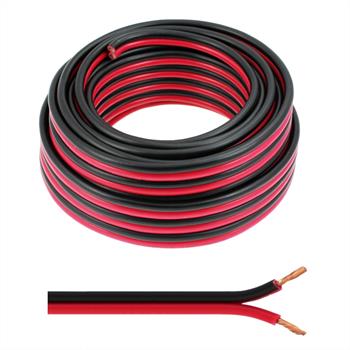

Re: REVOLUZZER 45 (2.0) mit 1200 Watt und 45 km/h
Hallo Willie,
4 qmm sollten es schon sein, zumal das Kabel zum 2. AKKU-Satz erheblich länger ist.
Preiswertes Lautsprecherkabel eignet sich dafür hervorragend.
Gruß Harry
- Beiträge: 20410
Und ist dank Litzen immer noch sehr flexibel
- Harry
- Beiträge: 2140
- PLZ: 49479
- Wohnort: Ibbenbüren
ich habe dieses Lautsprecherkabel verwendet.
Das Lautsprecherkabel ist recht flexibel mit einer stabilen Isolation. Ich würde sagen, dass es auch UV-Stabil ist. Die Stecker dichte ich immer mit Heißkleber ab, um ein Eindringen von Feuchtigkeit zu verhindern.
Gruß Harry
